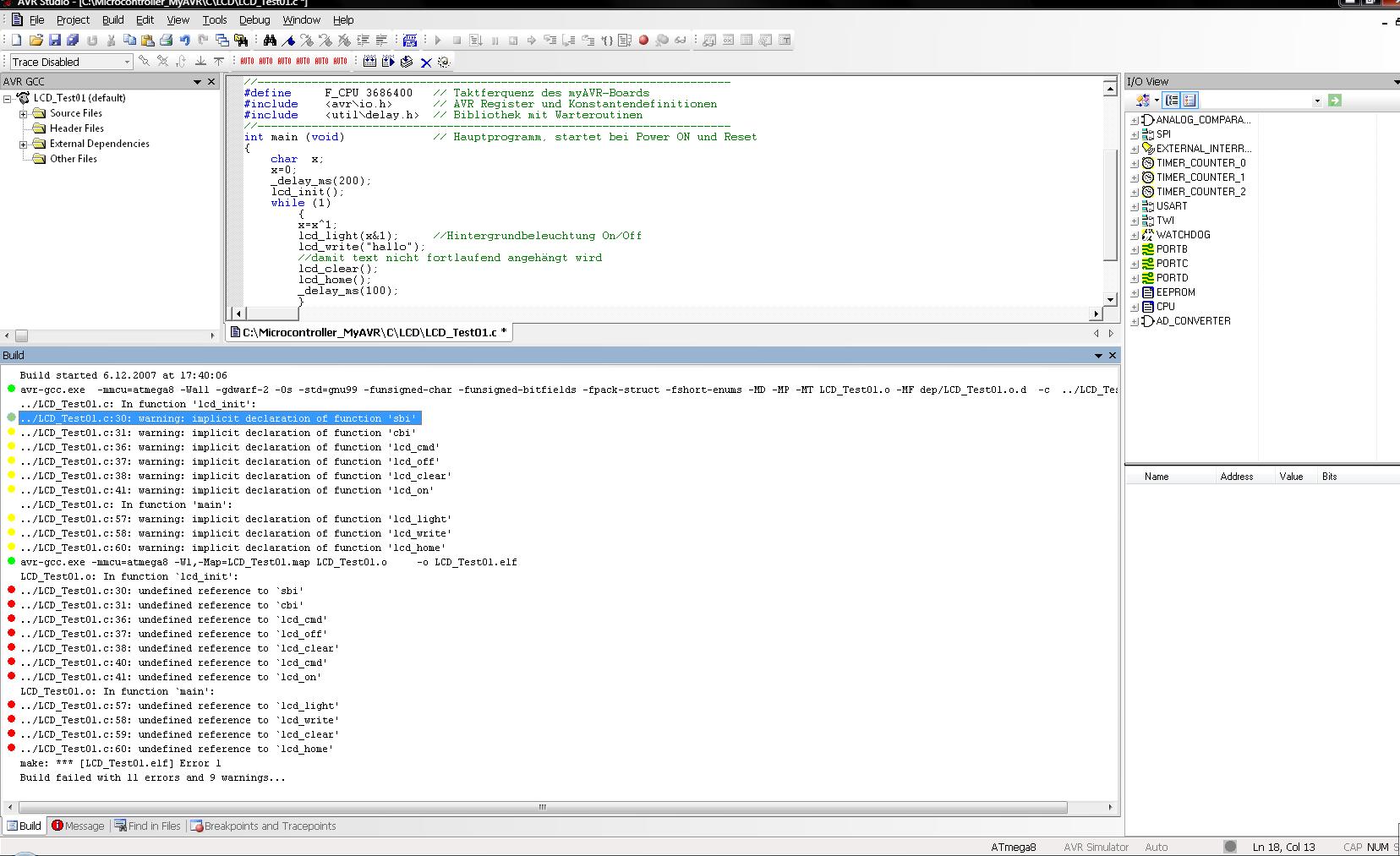

von Dany (Gast)
Ich lese hier immmer mal wieder, wenn ich nach Lösungen für µC
Programmierung suche und bin dankbar für jede Antwort.
Programmiersprache: C
µC: ATmega8
Mein Problem: Ich wollte mithilfe des Lehrheftes "LCD-Programmierung"
ein Programm schreiben, welches einen einfachen Text auf meinem Display
anzeigen soll. Dies funktioniert leider noch nicht, weil alle LCD
Befehle nicht Definiert sind. Laut Lehrheft müsste es Funktionieren,
doch in der Praxis leider noch nicht. Bibliotheken sind eingebunden,
fürs LCD gibts keine extra Biliothek.

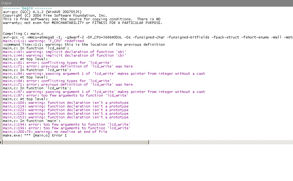

Also mein AVR-Studio zeigt folgende errors an (siehe anhang)
von Nils B. (nordlicht_nils)
Hallo Dany,
die Funktionen, die Du für die LCD-Ansteuerung nutzt, sind Deinem
Compiler nicht bekannt. Hast Du vergessen, einen Header einzubinden,
indem diese definiert sind? Oder hast Du sie aus dem Buch nicht mit
abgetippt?
Gruß, Nils

von dummbord (Gast)
der letzte code schmeisst doch nichts als fehlermeldungen raus... bin
ich zu blöd oder liegts am code?

von Dany (Gast)
Hallo  Murmel,
bei diesem Quelltext ist nur das problem, dass das "sbi", "clr" und "rs"
usw nicht declariert sind. --> lösung eventuell?
von Stefan B. (stefan) Benutzerseite
Mach dir Makros für die fehlenden Ausdrücke:
#define sbi(PORT,BIT) PORT |= 1<<(BIT)
#define cbi(PORT,BIT) PORT &= ~(1<<(BIT))
http://www.mikrocontroller.net/articles/AVR-GCC-Tutorial#Schreiben_von_Bits
http://www.mikrocontroller.net/articles/Bitmanipulation
Ansonsten sind deine Fehlerbilder witzlos, wenn man den Quelltext nicht
hat. Man müsste spekulieren, was in den angemoserten Zeilen in der
Source stehen könnte. Das mache ich nicht.
