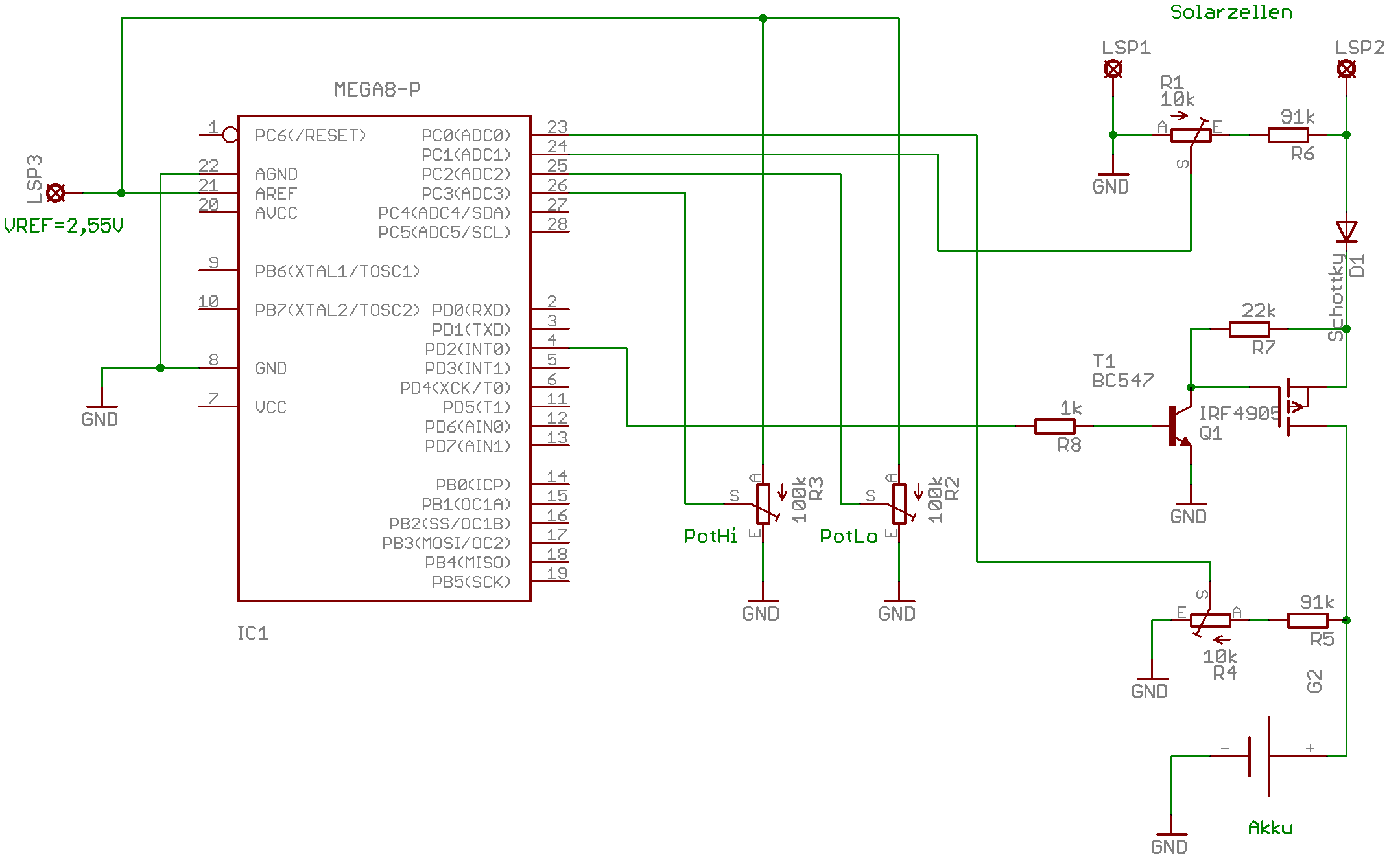

12V Akkulader für Solarzellenbetrieb
Der Akku wird geladen wenn die Spannung an den Solarzellen hoch genug
ist.
Wenn der Akku Voll ist wird auf Erhaltungsladung gewechselt.
Über die Potis können die Grenzen für Ladeende und Ladeanfang
eingestellt werden.
AREF sollte über eine Externe Referenz 2,55V bereitgestellt werden.
Wenn der Akku eine Spannung unter 9V hat oder fehlt wird die Alarm LED
angesteuert.
Kritik ist erwünscht!

Update zum Programm:
Die Untergrenze für den Alarm ist auf 4V gestellt, damit können dann
auch 6V Akkus benutzt werden.
Ein Fehler wurde beseitigt:
Der Stack ist manchmal übergelaufen... peinlich... Anstelle von rjmp ein
rcall.
Neu: Es gibt einen Setup-Mode der die 4 AD-Wandlerwerte kontinuierlich
auf der UART (4800,8N1) ausgibt um Abgleich oder Einstellungen zu
erleichtern.
Der Mega8 wird mit 2MHz internen RC Oszillator betrieben, daher kann es
zu Fehlern in der UART-Ausgabe kommen. Ist bei mir aber noch nicht bei
4800,8N1 vorgekommen ;)
Kritik ist immer erwünscht.

Der Mega8 ist groß genug, da muss man keine Bytes sparen. Deswegen bin
ich auf C umgestiegen. Das ist wesentlich einfacher zu lesen, keine
Gedanken über Register. Wie wärs, das Ganze mal in C zu portieren. Die
Idee ist aber sehr gut, Kompliment.

Hi Leute,
ja das Projekt ist nicht schlecht.
das könnte man auf jeden fall noch optimieren.
Ich bin an dem Projekt persönlich interessiert, da ich paar Atmega's 8
und ein 12 V Akku, sowie passende Solarzelle besitze.
Folgende Punkte müssen geklärt werden:
1. Schaltbild, mit Angaben wie die Analog-Signale eingelesen werden.
Vermutung: gleicher Spannungsteiler für Akku und Solarzelle, dass max
Spannung am Eingang auf 5 V begrenzt ist.
2. Konvertierung auf C des aktuellen Softwarestands.
würde wenn hier paar mehr informationen rein kommen, die C-Konvertierung
vornehmen und auch gleich testen.
weitere Dinge wären, automatische Akkuerkennung, Spannung ect.
- Laderythmus einstellbar, zum Beispiel : Akkureflexladungsoption zur
Wiederbelebung alter Akkus
- DeltaU - Ladeverfahren. Um bestmöglichste Ladekapazität und
Zeitverhalten zu ermöglichen
- Akku Ladezustandsanzeige,
- Akku Test, Entladefunktion ,
und noch vieles Mehr.
wichtig: als allererstes muss auch noch eine Ansteuerung für ein Display
her, damit die ganze funkionen dargestellt werden können, ohne an pc zu
müssen mit dem laderegler.
- Dokumention zur Software und Funktionen (Spezifikation)
- Anpassungsfähigkeit an andere Atmel Controller mittels Präprozessor
anweisungen (siehe C-Code .. da ist das kein Problem zu implementieren!
