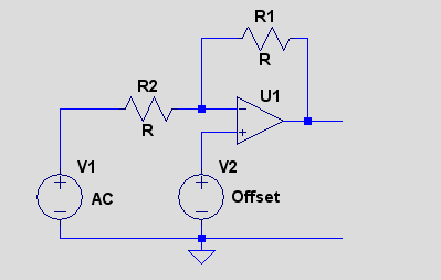

Hallo Forengemeinde,
ich stehe vor einem Problemchen: auf eine positive Spannung soll eine
Spannung zwischen -5 und +5 Volt addiert werden, das Vorzeichen dieser
Spannung spielt dabei keine Rolle, das der ersten Spannung jedoch schon.
Oder anders gesagt: eine Wechselspannung soll um einen
Gleichspannungsanteil angehoben werden. Auf der Suche nach Informationen
über Addierer mit Operationsverstärkern bin ich auf keine passende
Schaltung gefunden.
Es soll also gelten:
U1=x V
U2=0 V
Ua=x V
U1=x V
U2<>0 V
Ua=x V +-U2
U1 (die Gleichspannung) liegt zwischen 0 und 5 Volt, U2 zwischen -5 und
+5 Volt. Damit ist Ua zwischen -5 Volt und +10 Volt.
Es wär am besten, wenn das mit einem einzigen Operationsverstärker
gelöst werden kann, zwei Operationsverstärker sind im Notfall auch
möglich.

OP Persönliche Seite #721289
aaaaaaalso ;)
es gibt 2 spannungen:
U1 sei eine Gleichspannung (von einem DAC) von 0..5 volt.
U2 sei eine Wechselspannung mit variabler Amplitude, Kurvenform und
Frequenz, von |5V| um GND herum.
Diese beiden Spannungen sollen addiert werden, dabei ist es jedoch egal,
ob die Wechselspannung vorzeichenrichtig addiert wird. Diese
Phasenverschiebung von einer halben Periode ist nicht weiter relevant.
Ich erwähnte dies, falls dadurch eine einfachere Schltung in Frage
kommt. Die beschaltung, auf die Thomas und du verweisen, sollte dies,
wenn in meinem 2. post genannte annahme stimmt, passen, danke
schoneinmal dafür.

Es geht auch folgendes: invertierender Verstärker mit Verstärkung 1 und
an den nichtinvertierenden Eingang Deine Gleichspannung anlegen.
Leistung kannst Du mit all diesen Schaltungen aber nicht bereitstellen
und auch nichts außerhalb der Betriebsgrenzen.
#724802
Es geht auch noch einfacher:
Mit einem RC-Hochpass. Am Eingang des Hochpass legt man das AC-Signal
an.
Am Ausgangs-R legt man noch die Gleichspannung über einen Vorwiderstand
an.
Durch das Superpositionsprinzip hat man dann eine Wechselspannung mit
überlagerter Gleichspannung. Aber auch hier gilt: Leistung kann man
nicht herausnehmen. Als Eingangssignal für einen hochohmigen Verstärker
genügt es aber.
Gast #725174
Hi
Anbei mal die Schaltung eines nichtinvertieren Verstärkers.
Wenn alle Widerstande gleich gross sind gilt ua=ue1+ue2.
Mach die Widerstände aber nicht zu klein, ansonst belastest du die
Quelle zu viel.
mfg Schoasch
Gast #888443
Mal ganz abgesehen davon, dass die letztes Jahr am Nikolaustag
gestellte Frage von Thomas Müller bereits nach drei Minuten richtig
beantwortet worden ist:
Michael Fournier schrieb:
> da addiert sich nichts aber garnichts, bei der schaltung kommt viel raus aber
> nix brauchbares
12V eben, aber das will man doch auch so, oder?
@HildeK:
Muss man nicht U2 noch halbieren (bspw. mit einem Spannungsteiler),
bevor es dem nichtinvertierenden OpAmp-Eingang zugeführt wird? Wenn
ich richtig gerechnet habe, ist UA = 2*U2 - U1. Wenn man U2 mit einem
Spannungsteiler versieht, kommt ein klassischer Subtrahierer mit
Verstärkung 1 heraus. Der löst die Problemstellung natürlich genauso
gut wie der nichtinvertierende Addierer, da die Polarität eines der
beiden Eingangssignale umgedreht werden darf, spart aber keine
Bauteile.
Gast #888448
Michael Fournier wrote:
> naja angenommen an eingang 1 liegen +6V und an eingang 2 auch +6V dann
> liegen am op eingang eben nur +6V an nicht 12V.
Richtig, am (nicht invertierenden) Eingang lägen dann +6V an.
> aber nix brauchbares
Am Eingang addiert sich natürlich nix, denn am Eingang liegt im Prinzip
nichts anderes als der Mittelwert der beiden Eingangsspannungen an, was
wiederum der Hälfte der Summe dieser beiden Spannungen entspricht. Durch
den Spannungsteiler am Ausgang des OPs erreicht man eine Verstärkung von
2, was wiederum zum gewünschten Ergebnis führt.
Ua = ((Ue1 + Ue2) / 2) * 2
      \______________/   ^
      Eingangsspannung   Verstärkungsfaktor
         am OP (+)
Ja, ich weiß: die äußere Klammer ist überflüssig.
Gruß,
Magnetus
Gast #888453
Ja, du hast recht. Mein Vorschlag braucht noch einen C im
Wechselspannungseingang.
