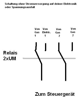

Halloechen... habe da ein kleines Problem... OK ich moechte mich an das elektronische Gaspedal meines Autos dranhaengen um dieses eventuell zu "ueberschreiben". Aehnlich wie ein Tempomat.. Hoffe es versteht jemand. Das Ding besteht aus zwei Potis die vom einem Motorsteuergeraet mit 5V und GND versorgt werden. Die Mittelabgriffe der beiden Potis agieren als Signalleitungen... Wird Gas gegeben so erhoeht sich die Spannung der einen Leitung, die andere Leitung reduziert die Spannung. Wie kann man die Spannungen / Stroeme kontrollieren ohne das das Motorgeraet dies mitbekommt... Habe einen Ing bei uns gefragt und der faselte etwas von kontrollierten Stromspiegeln oder Spannungs addierenden / subtrahierenden OP Schaltungen... Hat jemand eine Idee?

Danke erstmal ... sind ja alle um anderige und meine Sicherheit bemueht... sehr lobenswert... Aber keine Panik... wir haben einen riesigen abgesperrten Platz... Notaus ist sehr lustig... aber zurueck zum Thema... Ich meine wirklich ein elektronisches Fuss / Gaspedal... wie gesagt Motorsteuergerat versorgt 2 Potis liesst die Mittelabgriffe ein. Ich wuerde gerne diese zwei Spannungen gleichzeitig durch einen uP einlesen lassen und wiederum auf diese zwei Signalleitungen so Einfluss nehmen das ich sozusagen das Geschwindigkeitssignal ueberschreiben kann... Natuerlich muss die normale Funktion des Gaspedals immer sichergestellt sein fuer den Fall das meine Schaltung ausfaellt bzw ausgeschaltet wird... Ach ja erschwerend kommt noch hinzu das die Potis antizyklisch arbeiten... Vielen Dank.
Also meinst du nun ein einfaches Droklapoti (btw. auch heutige Benziner haben häufig eine Drokla), oder eine elektronische Drokla? Bei letzterer hängt am Gaspedal ein Poti, die Position wird ausgewertet und damit ein Servo im Droklagehäuse angesteuert. Normalerweise ist sowas als einfacher Spannungsteiler realisiert (wie du schon geschrieben hast), also müsste es reichen wenn du die Spannung vom Poti mit einem DAC emulierst. Aber vorsicht, es müssen stets gültige Werte anliegen, sonst geht das Steuergerät in den Notlauf. Elektronische Drosselklappen sind übrigens nix neues, gab's schon vor 14 Jahren. Mit drive by wire hat das nix zu tun.
Nein mein Ding geht eher in die Richtung vollelektronisch... drive by wire... das Motorsteuergeraet hat auch Intelligenz... keine Poti - Steller Schalung... Klar koennte ich einfach die Spannungen mit DACs emulieren... das waere aber zu einfach ... wenn meine Steuerung ausfaellt geht gar nichs mehr, das ist aber nicht akzeptabel... das urspruengliche Gaspedal soll beibehalten werden, nur es soll die Spannung von mir gesteuert / kontrolliert werden... Vieleicht ein kleines Beispiel: 10% Gaspedal = 10% Geschwindigkeit 30% Gaspedal = 30% Geschwindigkeit 70% Gaspedal = 70% Geschwindigkeit Jetzt befinde ich mich in Zone 1 und es sind vieleicht nur 50% Geschwindigkeit erlaubt, egal wie ich aufs Gaspedal trete meine Schaltung laesst nur eine Spannung / Strom die 50% Geschwindigkeit entspricht, zu. Sollte meine Schaltung ausgeschaltet sein soll das Pedal wie normal vorgesehen funktionieren... Gruesse
So einfach ist es in der Praxis dann aber nicht, die Geschwindigkeit hängt ja nicht mit der Pedalstellung zusammen, sondern die Beschleunigung (und der Zusammenhang ist auch nicht fix). Du könntest per Relais entweder das normal Pedalpoti, oder den DAC anhängen. Also wenn deine Schaltung keinen Strom hat hängt das normale Pedal dran, wenn sie Strom bekommt wird das Poti abgehängt (aber du lässt einen ADC dran um die Werte auszulesen) und der DAC drangehängt. Die Potiwerte kannst du dann per DAC einfach an's Steuergerät weitergeben, und wenn sie dir net gefallen kannst du sie ändern. Im Autobereich ist das so eine Sache, um das mal eben hinzubasteln kannst du problemlos ein Relais nehmen. Wenn daraus aber mal mehr werden soll, steht die Sicherheit an 1., 2. und 3. Stelle. Desswegen findest du im Auto auch noch so viele Relais, die lassen sich relativ einfach vorhersagen. Was du meinst ist aber kein Drive by Wire, lenken willst du ja noch selber, oder? Elektronisch gesteuerte Drosselklappen sind wie gesagt keine Neuerung, jedes Auto mit ordentlicher Traktionskontrolle hat sowas. Eine mit der ich mich etwas näher beschäftigt habe wurde '93 erstmals verbaut. Von den Features ist das auch schon ein bisschen mehr als eine einfache übersetzung vom Pedalpoti auf die Drokla, in dem System hängt zB. die komplette Leerlaufregelung drinnen, wenn du schnell reintrittst werden die Motorlager erstmal vorgespannt, usw. - wie gesagt '93.
Andreas Groell wrote: > 10% Gaspedal = 10% Geschwindigkeit > 30% Gaspedal = 30% Geschwindigkeit > 70% Gaspedal = 70% Geschwindigkeit > > Jetzt befinde ich mich in Zone 1 und es sind vieleicht nur 50% > Geschwindigkeit erlaubt, egal wie ich aufs Gaspedal trete meine > Schaltung laesst nur eine Spannung / Strom die 50% Geschwindigkeit > entspricht, zu. > > Sollte meine Schaltung ausgeschaltet sein soll das Pedal wie normal > vorgesehen funktionieren... Dir ist schon klar dass Gaspedal eher was mit Beschleunigung zu tun hat als Geschwindigkeit? Ich kann auch auf 100km/h kommen wenn ich das Gaspedal nur halb durchtrete.

Naja das "umgehen" der eigentlichen Spannung würd ich mit relais realisieren. Fällt die Spannung deiner Steuerung ab fällt das relais ab und lässt wieder das eigentliche Signal durch...

Wenn du das so machst, wirft dein Motorsteuergerät sofort einen Fehlercode und geht in das Notlaufprogramm. Schließlich hast du eine Unterbrechung des Stromkreises für ein paar ms. Und das Gaspedal hat eine hohe Priorität.
Erst den DAC dran, dann das Poti weg. Ich weis nicht wie das bei den modernen Systemen ist, bei dem was ich kenne wird das Pedal dann mechanisch verstellt (ist etwas komplizierter).
Also Relays geht nicht... Zusaetzlich wird garantiert vom Motorsteuergeraet auch noch der Strom durch die Potis kontrolliert... Keine Panik bezueglih der Sicherheit wegen... das haben wir im Griff... In dem Forum hier habe ich schon recht qualifizierte Antworten gelesen, daher meine Frage hier. Andernfalls frage ich in zwei Wochen unseren Ing. Er ist zur Zeit nur im Urlaub... Danke an alle

Hallo! In dem Fahrpedalmodul (=Gaspedal) sind schon seit einigen Jahren keine Potis mehr verbaut. Potis würden ja bedeuten, dass das Ganze verschleissen kann. Eine recht pfiffige µC-Schaltung bestimmt induktiv die Lage eines Leiters und generiert die gegenläufigen Spannungssignale für das Motorsteuergerät. Gerade weil das ganze so gefährlich ist, gibt es bei den Steuergeräteherstellern ganze Abteilungen, die sich mit E-Gas-Überwachung beschäftigen. Neben rein elektrischen Diagnosen gibt es noch etliche weitere Plausibilitätsdiagnosen. Ich bin also sehr guter Dinge, dass die Motorsteuerung bei der Bastelei am Fahrpedalmodul sehr schnell in den E-Gas-Notlauf schaltet. Gruß, Nils
Nils wrote: > In dem Fahrpedalmodul (=Gaspedal) sind schon seit einigen Jahren keine > Potis mehr verbaut. Potis würden ja bedeuten, dass das Ganze > verschleissen kann. Naja, nachdem bei einer ganzen Serie von VWs die Brems- und Kupplungspedale einfach so mal abgebrochen sind, liegt das ja durchaus im Bereich der üblichen Materialermüdung :-) > Gerade weil das ganze so gefährlich ist, gibt es bei den > Steuergeräteherstellern ganze Abteilungen, die sich mit > E-Gas-Überwachung beschäftigen. Neben rein elektrischen Diagnosen gibt > es noch etliche weitere Plausibilitätsdiagnosen. Ich bin also sehr guter > Dinge, dass die Motorsteuerung bei der Bastelei am Fahrpedalmodul sehr > schnell in den E-Gas-Notlauf schaltet. Dann am besten doch so machen wie vor 40 Jahren schon: Per Seilzug / Gestänge dann halt nicht am Vergaser sondern am Gaspedal mechanisch eingreifen? ;-) Aber es wirft eine Frage auf: Wie sieht ein E-Gas Notlauf aus? Zoe
Hallo Zoe, ich kenne nur einen SG-Hersteller, wie die anderen es machen, weiß ich nicht. Aber dieser eine kennt einen 2-stufigen Notlauf für das E-Gas. Wenn z.B. eine Leitung unterbrochen ist, also noch eins der beiden Signale des Fahrpedalmoduls vorhanden ist, läßt die Motorsteuerung nur noch einen begrenzten Drosselklappenöffnungswinkel zu und die Öffnungsgeschwindigkeit wird auch begrenzt. So kann der Autofahrer noch einigermaßen bis zum nächsten Rastplatz kommen. Wenn gar nichts Plausibles mehr an der Motorsteuerung ankommt, wird der Drosselklappensteller stromlos geschaltet. Die Klappe fällt bis auf einen definierten Spalt zu. Damit ist nur noch erhöhte Leerlaufdrehzahl drin. Ich denke, genau das würde passieren, wenn man wie weiter oben vorgeschlagen ein Relais in die Leitungen klemmt. Nils
3. Variante: Es existiert zusätzlich ein mechanischer Gaszug, der bei Aktivierung der Drokla ausgehängt wird. Im Notlauf wird der Gaszug eingehängt, und man gibt direkt Gas. Features wie Traktionskontrolle, Leerlaufregelung, vorspannen der Motorlager usw. sind dann natürlich außer Gefecht. Es hängt halt davon ab um was für'n Auto es nun geht. Mit 'nem Relais klappt das sicher, wenn man den Übergang ordentlich hinbekommt.

Hallo, ich habe jetzt nicht alles gelesen. Gernerell würde ich die Finger von weg lassen. Wenn ich dennoch ein bissel Spielen dürfte würde ich das Gaspedal über einen µC einlesen. (ADC) und am Motorsteuergerät dann mit einen DAC weitergeben und im µC kann man das ja dann nach belieben modifiezieren. Als umschaltung würde ich Relais vorsehen welche nicht vom µC kontrolliert sind sonder von einen normalen Schalter. Ebenso würde ich bei der Umschaltung auf normal betrieb keinerlei Halbleiter einsetzen. Zudem würde ich des so kostruieren das wenn die Relais abgefallen sind das Gaspedal direkt anliegt. Der Umschalter sollte natürlich gut erreichbar sein im falle die Software amog läuft. Als weitere Sicherungsmaßnahme könnte man noch eine Spannungsbegrenzung hinter den µC anbringen so das er nie ganz vollgas geben kann. Gruß Peter

ALso das mit dem lass die Finger weg, ist schon oft genug gesagt worden und vollends Sinnfrei, weil ja scheinbar Kompetenz im Hause vorhanden ist und auch ein Testgelände. Also zum eigentlichen Thema: 1) Du muss die Poti-Leitungen auf jeden Fall auftrennen und einen analogen Multiplexer dazwischen schalten. Dieser sollte robust und super simpel ausgelegt sein. ( Schau mal bei Maxim, Analog Devices oder ST, die sollten da fertige Chips haben). Simplizität == Sicherheit und diese Stelle ist, wenn man es richtig macht, der einzig wirklich brisante Punkt in der Schaltung. 2) Je nachdem, was Du vor hast, könntest Du eine analoge Sicherung einbauen, in dem Du über eine kleine OP-Schaltung und eine One-Shot die Signale von den Pedal-Potis und dem uC vergleichst. Entfernen diese sich zu weit voneinander, kippt die OP-Schaltung und der Multiplexer schaltet auf Pedal zurück. 3) Eine andere Sicherungsmethode wäre, einen Controller für Deine Idee einzusetzen und einen weiteren für die Plausibilitätsprüfung. Das wäre dann sinnvoll, wenn Deine Idee erfordert, dass sich Pedalstellung und Gas absichtlich voneinander entfernen. Normalerweise würde man so etwas zu zweit machen und jeder programmiert nach den gleichen Zielvorstellungen seine eigene Software in jeweils einen uC. Beide uCs werden dann analog verglichen und bei zu großen Unterschieden würde der Notlauf, also zurück an die Pedalpotis, aktiviert. Man kann das ganze auch ausfeilen auf 3 uC unterschiedlicher Hersteller, drei Programmierer und drei verschiedene Sprachen und dann einen Mehrheitsentscheid dazu, aber es ist ja 'nur' fürs Auto und nicht fürs Flugzeug. Die Idee hinter dem Vorschlag ist die, dass Du Dich selbst kontrollierst. Du packst Deine Idee in den eigentlichen Steuerungscontroller und danach schreibst Du Deine Rahmenbedingungen in einen zweiten Controller. Du klopfst Dir praktisch selbst auf die Finger, wenn Deine Idee nicht funktioniert. 4) auf jeden Fall eine sehr eng gefasste Watchdog implementieren um innerhalb von 0.5..1s auf Pedale umzuschalten. Wenn Du damit nicht gerade einen 200PS Boliden steuerst, ist er in der Zeit noch nicht weit gekommen und Du hast eine Chance ihn zu bremsen. Bei solch einer Regelungsaufgabe, sollten aber auch WD-Timeouts von 0.1s möglich sein. So, das wären dann mal meine Ideen zur eigentlichen Frage, wie man so etwas machen könnte, bzw, wie ich es angehen würde. Gruß, Ulrich
