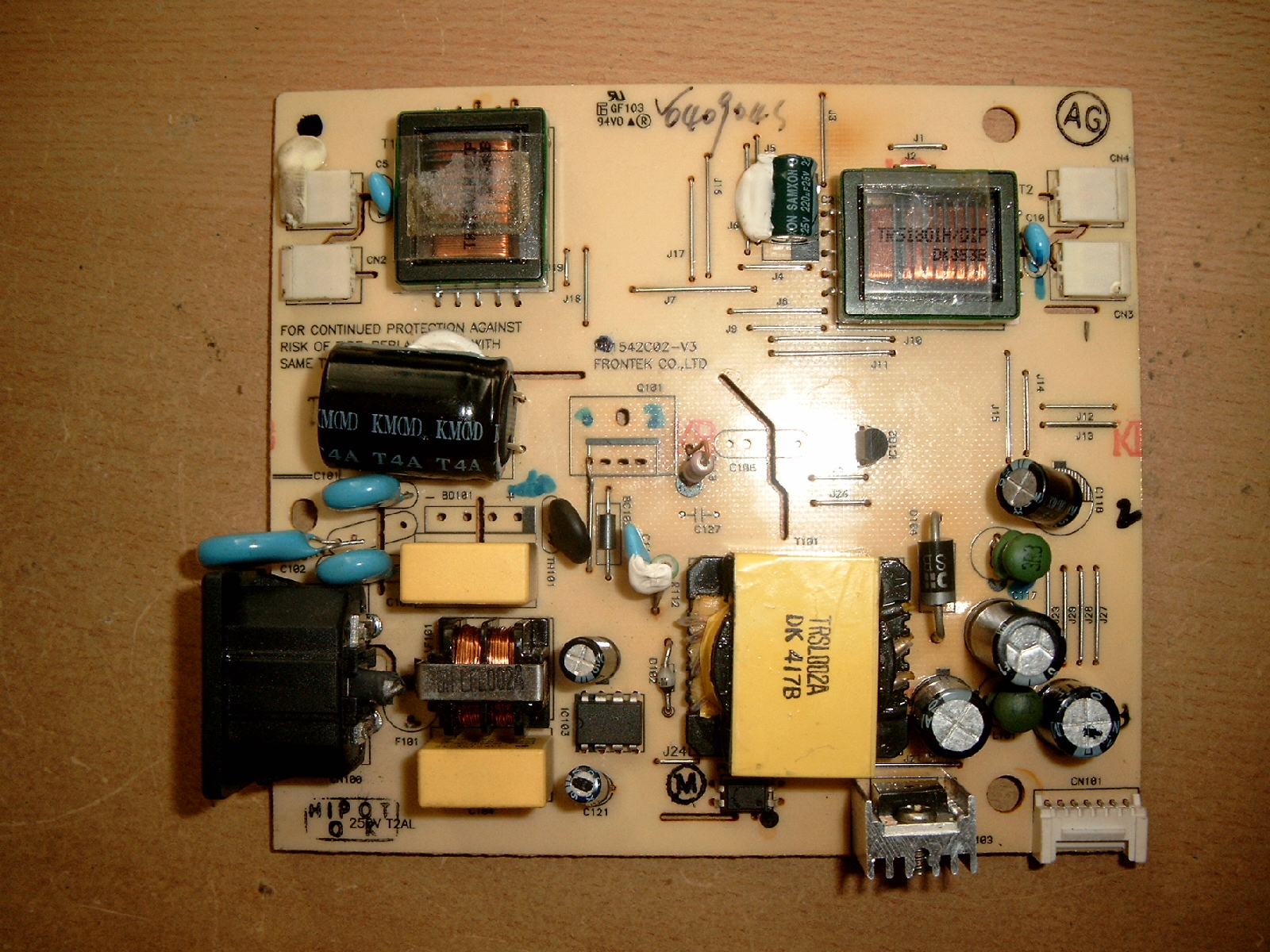

Hallo, ich habe hier eine TFT-Netzplantine, wo ich leider keine
Schaltplan habe.  Die LP wird duch ein "ICE2AS01"(IC103)" gesteuert.
Der IC103 steuert den (Q101) MOS Transistor an .
Der MOS wurde von mein Vorgänger rausgelötet, somit musste ich
understellen das ein "11N60C2=SPP11N60C2" drin ist. Der wiederum brennt
aber  sort durch.
Ich habe denn verdacht das der TH101 defekt ist. Ich kann aber das
Bauteil nicht zuordnen, der misst ca 15Ohm, und ist mit dem Plußpol von
dem Gleichrichter verbunden. bezeichnung der LP: PL1542C02-V3
TFT LP: TITAN? DT54AS04381
http://www.pixel-korea.com/products_electronics.htm
Gruß Tobias

Wie kommst du darauf, dass da ein 11N60C2 verbaut war? Im Datenblatt des
SMPS-Controllers konnte ich auf jeden Fall keinen vorgegebenen Mosfet
finden.
Das dürfte ok sein. Es handelt sich vermutlich um einen NTC, welcher die
Stromspitze beim Einschalten/Anstecken der Platine dämpfen soll. Du
kannst das z.B. folgendermaßen prüfen: TH101 mit einem Fön oder
Lötkolben erhitzen. Der Widerstand müsste dann sinken. Oder: TH101 mit
Kältespray besprühen. Der Widerstand müsste dann steigen.
Gruß,
Magnetus
Gast #722502
Noch etwas:
Bei genauerem Hinsehen ist mir aufgefallen, dass der Gleichrichter BD101
nicht bestückt ist. Ausserdem hängt einer der drei blauen Kondensatoren
über der Kaltgerätebuchse (oder -stecker?) nur einbeinig auf der
Platine. Was soll das?

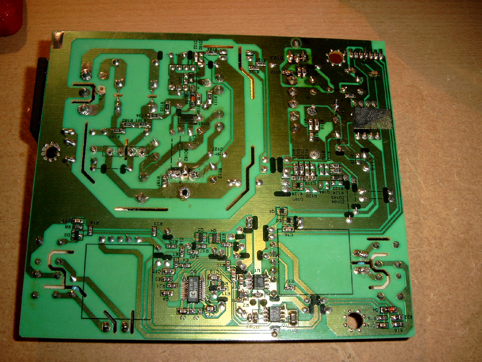

Ausserdem eine kleine Bitte: Könntest du noch ein Bild von der
Lötseite der Platine machen?

Gast #722505
Nächste Auffälligkeit:
Was ist mit der nicht (mehr) vorhandenen Sicherung F101, welche direkt
rechts von der Kaltgerätebuchse sitzt/saß?
Gast #1343521
Auch wenn der Thread schon uralt ist, vielleicht hilft es ja noch
jemandem:
- Die abgebildete Platine von Tobias ist eine FLF1742 (keine FLF1521)
- Der MOS Transistor Q101 ist ein SPA04N60C3 (nicht 11N60C2 wie
vermutet)
- Der Gleichrichter BD101 ist ein KBP206G (600V, 2A)
(hab die Platine nämlich gerade vor mir, aus einem Belinea 101730
Rev.10)
