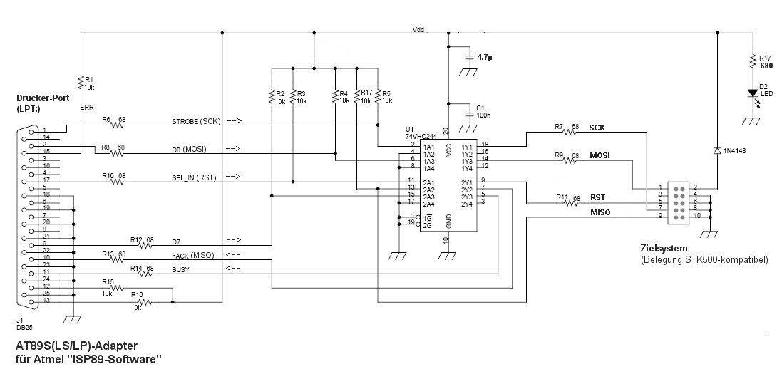

Dann nochmal: Welche Programmierhardware (Board, Anschluss,
evtl.Schaltplan) und wie ist der ATMELISP denn eingestellt(Parameters) ?
Gast #731080
Parameter:
http://www.imgwelt.de/show.php?code=41488P5V243
Bei meinem AT89S52 ist esg gar nicht möglich "Read Code Memory to
Buffer" auszführen.
Zitat: "Simply choose the second entry if the <Device> menu, as shown
above. Note that this option is only available if the current device is
an AT89S8252 or an AT89S8253."
Also denke ich auch, dass es nicht möglich ist "Verify Code Memory
auszuführen. Oder doch?
Wie starte ich dann das ganze Programm?
Ich verwende die STK500 zum prgrammieren.
Das STK500 tut nur für AVR-µC, für deinen '51 brauchst du ne andere
Schaltung (Google fragen).
Gast #731104
Also mir wurde gesagt, es müsse mit der STK500 auch gehen.
Die Pins RESET, MOSI, SCL, MISO vom Prozessor sind ja an der richitgen
Stelle.
Atmel ISP lädt das Programm ja ohne Probleme rüber.
P.S. Wie start ich das Programm denn, wenn nicht mit dem Terminal...
Grüße
#731123
> Stelle.
Dann frag mal nach, wie das genau gehen soll- mir ist da nix bekannt.
Steck mal das serielle Kabel vom stk ab und mach dann noch nen
Programmierversuch... ;)
Naja, sobald der Reset nach dem Proggen weg ist, läuft das Ding los.
