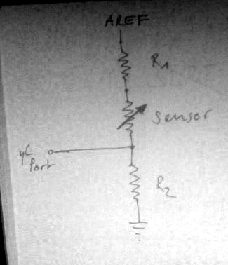

hallo,
es gibt da eine formel mit der man die optimalen widerstände für das
auslesen eines analogen sensors berechnen kann. leider weiss ich nicht
mehr wie die heisst und vor allem nicht wie sie lautet.
ich meine nur mich zu erinnern, dass man Rmin und Rmax angeben konnte
(minimalster und maximalster zu erwartender Widerstand des Sensors). das
ganze war dann wuzel von einem bruch... ihr wisst was ich meine!
danke für euere mühen!
hans

Das ist ein einfacher Spannungsteiler.
Das kriegst Du selbst hin. Versuch es!
Und wenn Du es versucht hast, aber irgendwo aufgelaufen bist, dann frag
nochmal.
Vorteile:
Man hört Dir lieber zu, weil man Dir ja helfen will, aber nicht Deine
Arbeit machen.
Du hast was gelernt
Du hast eine Erfolgserlebnis
Wenn Du doch einen Anschub willst (wie gesagt Spannungsteiler):
U_Port = U_ref * (R_1 + R_Sensor) / (R_1 + R_Sensor + R_2)
Welche Spannungen willst Du am Port?

vielen dank - das war der anschub den ich gebraucht hab. ich wusste
einfach nicht den ausdruck dafür.
und mit meiner zeichnung komm ich bei google halt auch nicht weiter ...
nach irgendwas muss man ja suchen...
danke nochmal - jetzt klappts!
