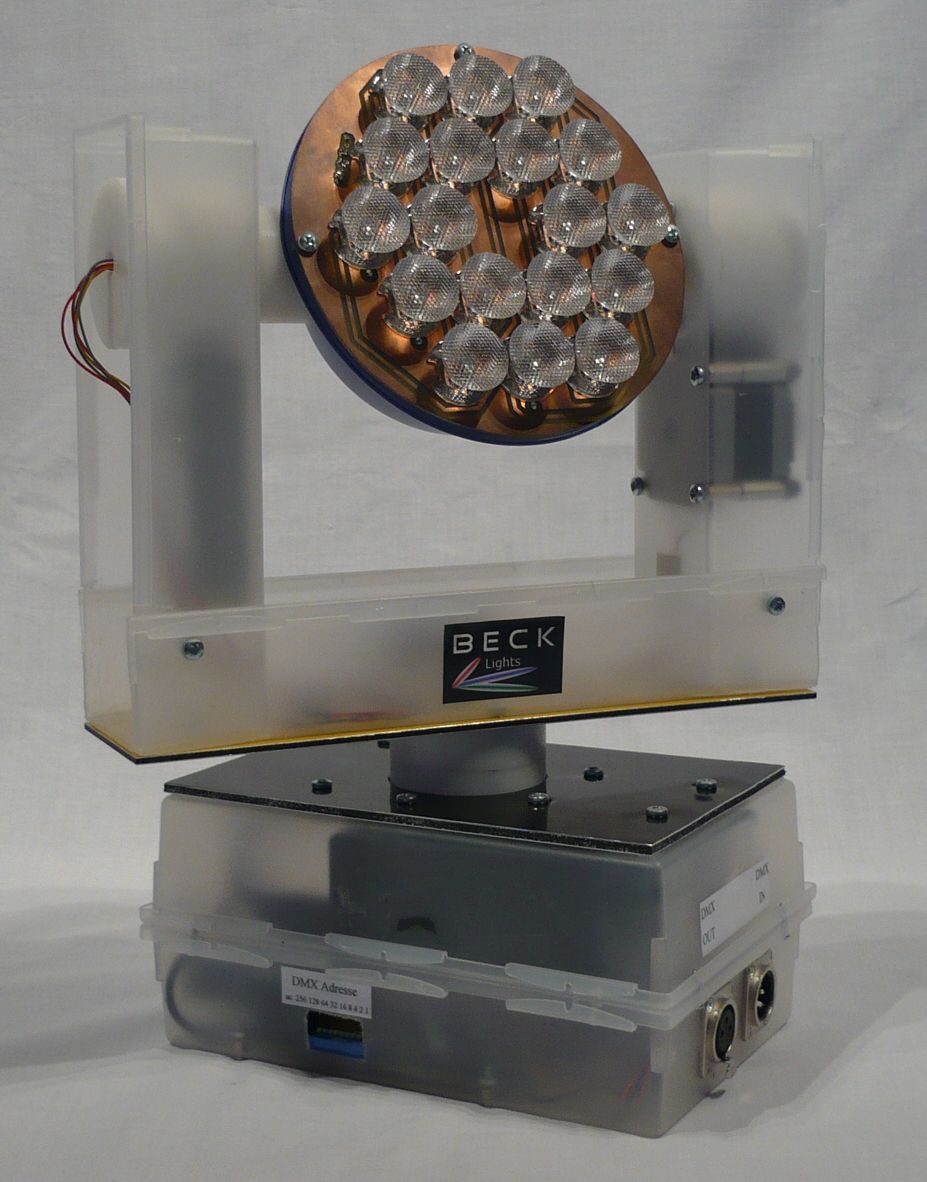

also ich bin auch gerade dabei mir einen LEDMovinghead zu bauen der über
DMX steuerbar ist.
Ich habe da so meine probleme da ich bis jetzt noch überhaupt nichts mir
µC gemacht habe Hardware bin ich 100%fit nur software naja ....

von Alexander B. (lpc900)
Fertig :-)
