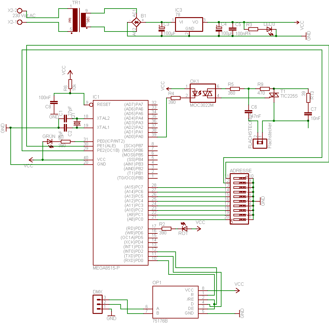

Ich habe mir von Hennes DMX Seiten den Schaltplan für den Bau eines DMX
Empfängers besorgt.
Die Schaltung funktioniert auch ohne Probleme.
Nur wenn ich eine Induktivität wieder ausschalte, bekomme ich eine
Störung.
Diese sorgt dafür, dass der Controller "keine DMX Signal" meldet.
Nach ein paar Versuchen ist mir aufgefallen, dass es dem Lastteil der
Schaltung egal ist, was sie schaltet.
Der Fehler passiert auch, wenn ich die Spannungsversorung (siehe Anhang)
der Schaltung und die Induktivität an einer Steckdose habe und den
Netzstecker der Induktivität ziehe.
Wenn ich die DMX Schaltung mit einem Akku betreibe, passieren keine
Fehler.
Daher vermute ich, dass der Fehler im Netzteil liegt.
Hoffe hier kann mir jemand helfen, diesen Fehler zubeheben.
Grüße
Daniel

In der Schaltung fehlt ein Abblockkondensator für den AVR (100n an Pin40
nach GND). Meist ist es die Ursache für den Programmabsturz.
Edit: C3 würde ich auch etwas größer machen. ungefähr 470µF

Sollte der Last-Triac nicht auch noch eine Drossel bekommen, um harte
Einschaltstromstöße zu verhindern? Zumal keine Nullspannungsdetektierung
vorgesehen ist und der Einschaltmoment jederzeit relativ zur Phasenlage
passieren kann.

von Diego (Gast)
- Netzfilter im Eingang
- 100nF parallel zu C3
- zwischen Gleichrichter und Kondensatoren/Spannungsregler oder
Induktivität oder Ferritdrossel, ersatzweise Widerstand (ein paar Ohm
oder auch nur mäanderformige lange Leiterbahn)
- 100nF am Prozessor, je nach Gehäuse an jedem Vcc/Gnd-Paar
von Roland Z. (r-zimmermann)
Spendiere dem AVR nen 100nF Abblockkondensator zwischen der Versorgung.
Du Verwendest einen Quarz in deiner Schaltung, wenn ein paar mA mehr
Stromverbrauch dich nicht stören setzte bitte die CKOPT-Fuse, dadurch
arbeitet der Taktgenerator mit voller Amplitude dann wird das ganze um
einiges Stabiler. Eine Störung hat wenn der AVR ohne diese besagte Fuse
rennt gute Chancen diese Abzuschießen in dem der Taktgenerator "außer
Tritt" kommt und die Schwingung abreißt. Da der Taktgenerator durch das
setzen der Fuse mit Volldampf schwingt braucht das ganze halt als
Nebeneffekt mehr Strom, das sind aber wie oben geschrieben nur ein paar
mA mehr, genaueres siehe Datenblatt unter "Electrical Caracteristics".
Für ganz Hartnäckige Störungen setze sowohl in die GND wie auch die
VCC-Zuleitungen eine kleine Induktivität ein die schluckt dann einiges
an Störungen.
Roland

von Daniel (Gast)
Das mit dem Fusebit hat funktioniert.
In der nächsten Platine bauen ich dann noch den Kondensator mit ein.
Danke an euch alle.
