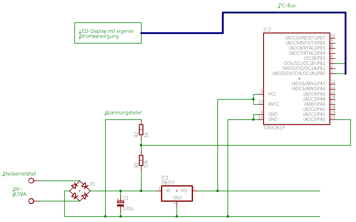

Hi!
In meiner Testschaltung wird mein ATtiny26 über einen LM317 bzw µA7805
betrieben. Das billige Steckernetzteil enthält nur einen Transformator.
Gleichgerichtet wird das ganze mit vier 1N4148 Dioden und geglättet mit
einem 100µF Elko.
Der ADC des Tiny verwendet die interne Referenz von 2,56V die auch an
dem AREF pin anliegen sollte (in Wirklichkeit messe ich hier 2,68V). Der
µC läuft auf 8Mhz, per Timer1 OVF Interrupt wird 15 mal in der Sekunde
eine ADC-Messung im ADC Noise Reduction mode ausgeführt (Wandler läuft
mit 62,5kHz) deren Ergebnis per TWI an mein LED-Display gesendet wird.
Bei der Messung des ADC stelle ich nun leider ziemlich starke
Schwankungen fest. Der ADC schwankt zwischen ~400 und 450. Liegt das an
der Brummspannung so heftig?
Irgendwelche Kondensatoren an AREF->Masse oder Vcc->Masse, 100µF, 100nF,
beides parallel.. hat alles keine Wirkung gezeigt.
Das Problem ist, das hier ist ja nur ne Testschaltung. In der Wirklichen
Schaltung ist das ganze so eingestellt, dass der ADC bei 5V einen Wert
von 1000 hat. Nun lade ich mit der Netzteilspannung drei in reihe
geschalteten NiMh Zellen über einen Widerstand auf. Mit dem ADC Messe
ich die Spannung der Zellen. Leider schwankt der ADC auch hier übelst
weshalb ich die Messung vergessen kann. Wie krig ich diese heftigen
Schwankungen beseitigt?
mfg PoWl

1. Ext. Cs für alle Versorgungsspannungspins zum Ableiten der Spitzen
des µC nach Masse.
2. Dein Spannungsteiler ist meiner Meinung nach keiner. Wenn es einer
sein soll, schaue ihn Dir noch mal genauer an.
3. Brummspannung... 50 vom ADC entspricht bei Dir 125mV

Hi, danke, werd ich mal probieren aber bringt das auch was? Wenn bei mir
an AVCC keine Spannung anliegt funktioniert der ADC trotzdem. Woher
nimmt der seine Spannung? Wird die intern umgeschaltet sobald an AVCC
was anliegt?
Thorsten wrote:
> Hi,
> des µC nach Masse.
Hab ich schon mit jeweils 100µF jeweils probiert, bringt leider
überhaupt nichts :-S
Hast recht, habs geändert, war wohl schon zu müde :-)
Ist das denn möglich? Hab leider kein Oszilloskop um das irgendwie
festzustellen. Leider tut sich an den Schwankungen auch nicht wenn ich
zur Glättung der Netzteilspannung noch ein paar Kondensatoren dazusteck
mfg PoWl

Wie oben schon von einem Kollegen geschrieben hat der Spannungsteiler
einen Designfehler.
Zur Brummspannung:
Die Brummspannung wirst du nie vollständig wegbekommen.
Wenn du den Kondensator größer machst, wird zwar auf den ersten Blick
die Amplitude kleiner, aber die Stromspitzen beim Laden des C größer.
Dadurch hast du höhere Frequenzen im Signal und du müsstest viel
schneller abtasten. (ABTASTTHEOREM!!!)
Meine Empfehlung lautet daher:
Der Spannungsteiler (wenn er richtig rum ist) hat einen Ersatzwiderstand
von ca. 910 Ohm. Mach ihn (viel) hochohmiger (z.B. 100k, 10k) und
verpasse ihm am Ausgang einen 2µ Kondensator. Damit hast du ein
Tiefpassfilter mit einer fg von unter 1 Hz.
Wenn du dann noch über mehrere Messwerte mittelst, sollte sich das
Problem aufgelöst haben.
Schönes WE,

von Paul (powl)
Hi!
An alle die den Thread nicht ganz gelesen haben und mich auf den
fehlerhaften Spannungsteiler hinweisen:
Den Plan mit dem korrigierten Spannungsteiler hab ich bereits oben schon
gepostet, war nur ein Fehler in Eagle, die Schaltung stimmt hingegen :-)
@nides, danke für den Tip! Hatte auch schon an so etwas gedacht, leider
hatte das mal nicht funktioniert aber war wohl ein Fehler im Aufbau.
Habe grad einen 100µF kondensator am messeingang parallel gegen masse
geschaltet. Mit größerem Widerstand kann ich dann auch einen kleineren
nehmen. Danke :-)
Spannung ist jetzt soweit relativ stabil.
Ach ja wegen den Akkus, das Provisorium mit dem einfachen Widerstand
habe ich erstens verwendet um zu testen ob es auch ohne
Konstantstromquelle noch gut funktioniert und zweitens, weil mein LM
zuviel Spannungsdrop hatte und schon viel zu früh nicht mehr genug Strom
liefern konnte. Warum hat der da eigentlich soviel Drop? 4V fast.
mfg PoWl

er eh nicht darüber versorgt wird.
lg Paul
von Thilo M. (Gast)
An AVCC sollte auf jeden Fall über das im Datenblatt beschriebene
LC-Glied 5V anliegen,AREF mit 100nF gegn GND, AGND ist mit GND intern
verbunden.
von Philipp B. (philipp_burch)
AVcc versorgt den ganzen PORTA und den ADC. Allerdings gibt es intern
auch eine Verbindung zwischen Vcc und AVcc, die zu belasten sollte man
aber unterlassen (Siehe Datenblatt -> Maximum difference between Vcc and
AVcc pins). AGND existiert eigentlich gar nicht, im Datenblatt ist das
auch mit GND angeschrieben, daher gehe ich davon aus, dass es da keinen
Unterschied zum normalen GND gibt. Die stabilisierte Spannung gehört
auch eher an ARef, nicht an AVcc.
