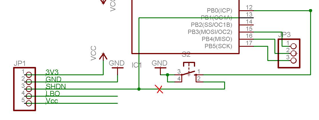

ich hab mal wieder eine Frage. ICh hab folgende Schaltung (siehe
Anhang).
Der Taster wird gedrück, damit bekommt SHDN Ground und ein Bauteil geht
an. Dadurch geht auch der Atmega8 an. Der legt nun auf PB1 ebenfalls
Ground, damit SHDN dauerhaft GND bekommt. Jetzt hätte ich gerne
irgendwie die Leitung (rotes Kreuz) unterbrochen, damit ich den Taster
weiter nutzen kann.
Es müsste also ein Bautteil sein, was wenn GND anliegt die Leitung
unterbricht. Optokoppler, Relais ??? .. Am besten wäre so klein wie
möglich.
Micha

OP #723263
Das Problem ist das das Teil was am SHDN hängt ein Max1797 ist, also ein
Step-Up Wandler. Wenn dort SHDN auf Ground geht versorgt er die
Schaltung mit Spannung, dann ist erst der Atmega8 an, welche jetzt dafür
sorgen soll das der max dauerhaft GND bekommt. Dannach möchte ich halt
den Taster noch normal weiter nutzen.
Das Gerät wird also nicht erst zugeschaltet, sondern ist das erste was
angeht.
Micha

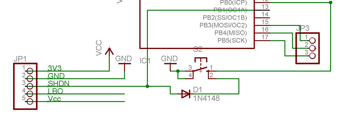

OP #723273
Magnus Müller wrote:
> Einfache Diode.
> Kathode am Taster, Anode am SHDN.
> Gruß,
> Magnetus
Aber da hab ich doch folgendes Prolbem:
PB1 schaltet auf Ausgang = GND, max bleibt an (SHDN dauerhaft mit GND
versorgt).
Durch die Durchlassrichtung der Diode ist aber der Taster trotzdem mit
GND versorgt (pin2) und damit auch pin1 und der Port (PB0) am Atmega
bekommt auch dauerhaft GND.
Oder stehe ich auf dem Schlauch .....
Hab mal noch ein Bild dazu gemacht.

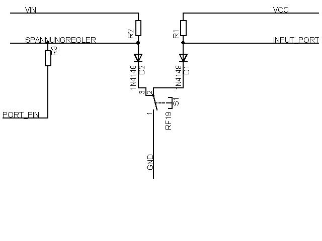

#723279
Du nimmst einen Taster
Anschluss 1 vom Taster an GND
Anschluss 2 vom Taster mit Diode versehen
(Diode leitet Strom zum Taster hin)
Vor die Diode setzt du einen Pull-Up-Widerstand der mit Deinem VIn
verbunden ist.
Mit einer zweiten Diode kannst du einen Pull-Up-Widerstand gegen VCC
anschließen. Somit kannst du Die Taste sogar noch vom yC abfragen.
Tastendruck: Schaltregler geht an. /Oder yC erkennt Tastendruck
Prozessor fährt hoch.
Nun kannst Du noch eine Portleitung mit einem Schutzwiderstand vom yC an
Deinen Schaltregler kabeln. Damit kannst du den Schaltregler dauerhaft
einschalten, in dem Du den Port vom yC auf den gewünschten Pegel legst.
Ausschalten geht auch: per Software einfach den Port wieder einen
Pegelwechsel machen lassen. Schon is die Kiste wieder aus.
Aber check nochmal die Teile, die Diode müßte ggv. eine Schottky-Diode
sein.
Der Widerstand so 5-10k.
