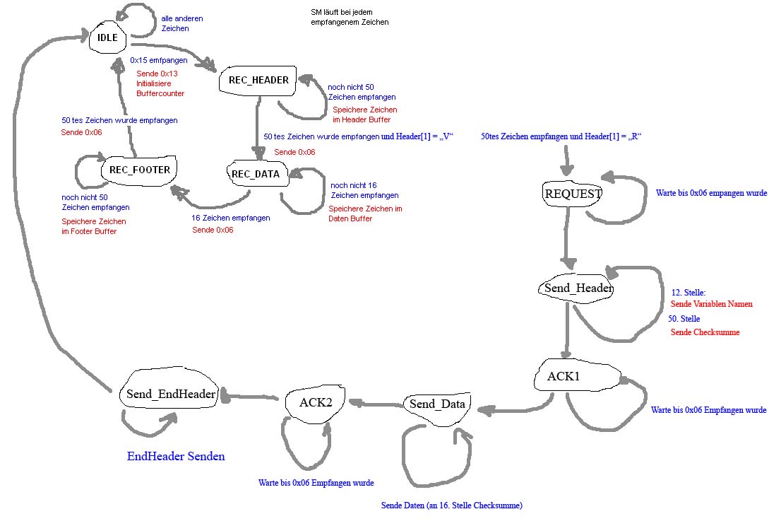

Vielleicht nimmst du dir die Zeit und skizzierst die state machine auf
Papier (dann Einscannen) oder gleich in einer Grafik. Mit der Skizze ist
es etwas einfacher sich reinzudenken, als mit einem Codeschnippsel.
OP #723377
ja das Empfangen scheint jetzt gut zu klappen nur das Senden eben nicht.
Ich mals mal auf.
Vom Prinzip gehts Aber so:
Wenn 15 Empfangen: Sende 13
Header Empfangen
Wenn Stelle x im Header "R" ist -->State0=Request
warten bis 06 empfangen wurde -->State=Send_Header
Header Senden und an Stelle 12 Variablen Namen einfügen und an 50.
Stelle Checksumme
und da hängts

Ups. Das Diagramm kann ich mit dem PDF nicht nachvollziehen.
Mir fällt nur auf, dass du ab dem Codeteil hinter dem Kommentar
"AUSWERTUNG0" nicht mehr mit der if...else Struktur arbeitest. Ich hätte
das nach oben gezogen.
Der folgende Codeteil (und der entsprechende von ACK2 udn REQUEST)
wartet entgegen dem Diagramm nicht auf ein 0x06. Hier wird sofort auf
SEND_DATA umgestellt.

OP #724429
hallo,
also ganz nach oben ziehen geht ja nicht, da der eine Teil ja nur
ausgeführt wird, wenn ein byte empfangen wurde. Ich kann natürlich die
ganzen Auswertung Algorithmen mittels if..else schreiben das ist sicher
besser. ACK wartet doch gewissermaßen auf die 0x06. Die while läuft ja
so lange leer, bis ein Zeichen empfangen wurde. Es kann nur ein 0x06
kommen also muss das nur aufgenommen und nicht ausgewertet werden.
