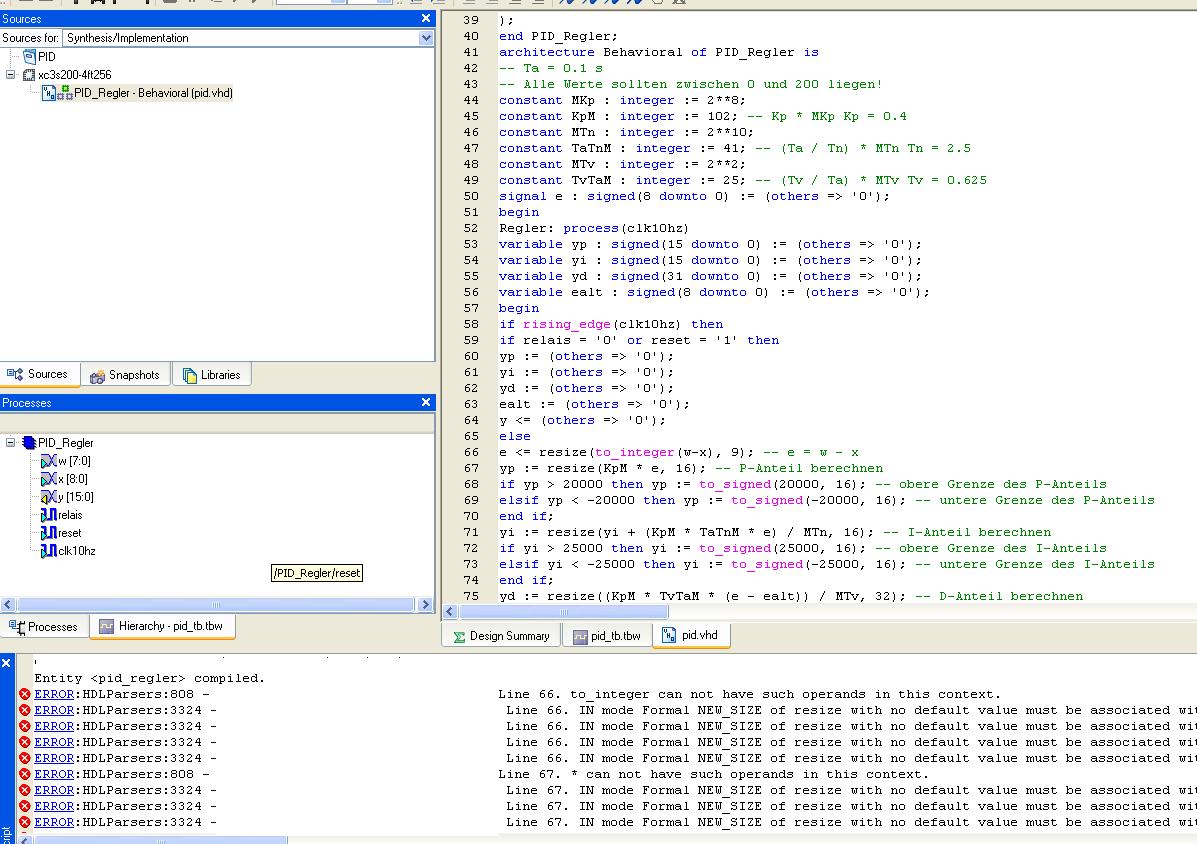

von Amania (Gast)
hi Tobias , deine Code läuft nicht in Xilinx oder ?
von Tobias W. (eagle2010)
Doch, er lässt sich in der ISE sowohl synthetisieren als auch
simulieren. Warum nicht?
von Amania (Gast)
ich habe eifach deine code in ISE kopieren und synthetisieren lassen ,
es gab aber viele Fehler . Wie ist es bei dir ?
von Amania (Gast)
bild dazu
von Falk B. (falk)
@ Amania (Gast)
Bildformate!!!
Ausserdem ist es nicht wirklich schwer, die Fehlermeldungen als Text zu
kopieren und zu posten. Eieieieieiei.
MFG
Falk
Hast Du die Libraries richtig eingebunden (IEEE.NUMERIC_STD.ALL
eingebunden und IEEE.STD_LOGIC_ARITH.ALL sowie
IEEE.STD_LOGIC_UNSIGNED.ALL deaktiviert)?

von Amania (Gast)
@tobias: ich habe einfach deine Code koppiert und laufen lassen . wenn
die
obere Code richtig , dh. ich muss nicht ändern , aber läuft bei mir
nicht , kann ich das Ergebnis von Simulation bei dir sehen ?
> Böse... IEEE.STD_LOGIC_ARITH und IEEE.STD_LOGIC_UNSIGNED sollte man
> nicht benutzen. Die sind teilweise Hersteller abhängig. Nur das
> IEEE.NUMERIC_STD sollte noch verwendet werden.
Ja, richtig. Genau aus diesem Grund wurden ja IEEE.STD_LOGIC_ARITH und
IEEE.STD_LOGIC_UNSIGNED NICHT eingebunden!
@Amania:
Lässt sich denn der Code jetzt synthetisieren?
Ich sollte vielleicht noch dazu sagen, dass man für eine erfolgreiche
Simulation noch eine Regelstrecke simulieren muss (z.B. PT1).
