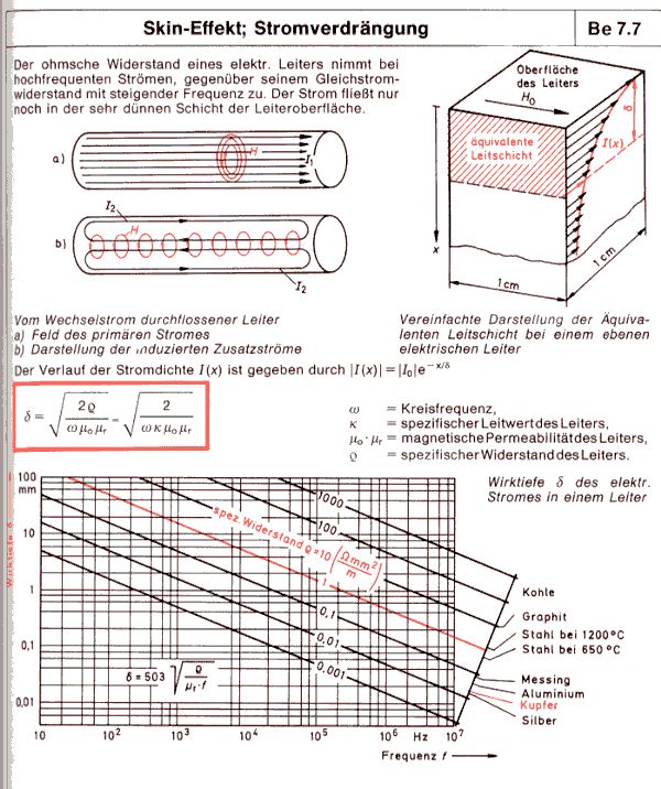

Gast #723788
>Skineffekt bei 50Hz?
Ich meine mich an mein Studium zu erinnern, dass der bei
Überlandleitungen durchaus eine Rolle spielt. Wieviel weiß ich nicht
mehr. Allerdings muss man den sicher kleinen Effekt mit der enormen
Länge multiplizieren und dann kanns was werden.
#723805
Der Skineffekt spielt bei solchen Leitungen eine durchaus
ernstzunehmende Rolle, auch wenn es nur 50 Hz sind. Deshalb werden auch,
um Material zu sparen, in Schaltanlagen oft Rohrleiter eingesetzt, da
der Strom sowieso nicht in der Leitermitte fließt. Daraus ergeben sich
dann größere Leiter-Oberflächen, die wiederum die Randfeldstärke
reduzieren, was sehr wünschenswert ist.
#723812
Kupfer Michi wrote:
> Bei 50Hz ist die Eindringtiefe für Cu und Al ~ 1cm.
> Bei den hier angegebenen Kabeldicken von 5-6cm also also durchaus
> relevant.
Alright! Und deshalb ist dem Alu-Freileitungsseil die Stahlseele im Kern
(Eisen hat immerhin einen um einen Faktor 4 höheren spezifischen
Widerstand als Alu) relativ egal, was den Widerstand angeht. Der Strom
fließt einfach außen dran vorbei...

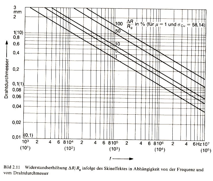

Gast #724168
Hier noch eine andere Aufschlüsselung des Skin Effekts:
Bei 50Hz hat demnach eine ~26mm Cu Leitung durch den Skin Effekt eine
Widerstandserhöhung von 10%, oder anders herum ausgedrückt, schon 10%
des Querschnitts trägt effektiv nicht mehr zur Leitung bei.
(andere Kombinationen kann man einfach durch Verschieben im Diagram
ablesen)
