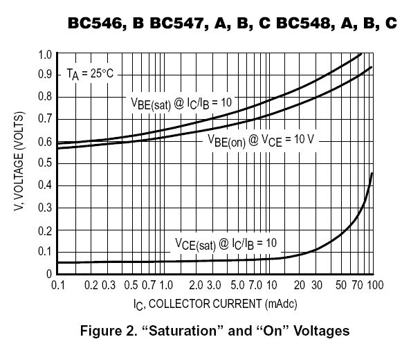

Also ein richtig durchgeschalteter Bipolartransistor kommt auch schon mal auf 0.2 bis 0.3 Volt für VCE.

Gilt das auch für MOSFETs? der mechatroniker wrote: > Also ein richtig durchgeschalteter Bipolartransistor kommt auch schon > mal auf 0.2 bis 0.3 Volt für VCE. Germanium? Bei Si-Typen habe ich noch keine gesehen die unter 500 mV gegangen wären. Grüße Björn Ralf wrote:

@Björn VCE unter 500mV sollte jeder gute Kleinsignal SI-Transistor erreichen, wenn er in die Sättigung geht. Beispiel BC548: http://www.ortodoxism.ro/datasheets/vishay/85113.pdf VCEsat = 80mV typ by IC = 10mA, IB = 0.5mA @Ralf Ein allererster Test beinhaltet die Leitfähigkeitsmessung mittels Multimeter über jeweils 2 der 3 Anschlüsse. Am besten die Einstellung Diodenprüfung verwenden. Bei einem NPN-Transistor bilden BC und BE jeweils eine Diode in Durchlassrichtung, wenn an der Basis positive Spannung anliegt. Hier sollte also ein geringer Widerstand messbar sein. In allen anderen Fällen sollte der Transistor sperren. Stimmt da was nicht, ist der Transistor vermutlich defekt. Bei einem PNP muss das Multimeter natürlich genau umgekehrt gepolt werden. Für eine genauere Prüfung muss die Stromverstärkung bestimmt werden. Viele Multimeter bieten das als Option. Wie gross die sein soll, steht im Datenblatt. Gruss Mike
#723716
>Bei Si-Typen habe ich noch keine gesehen die unter 500 mV gegangen wären. Wie immer hilft ein Blick ins DB: BC547 VCEsat = 100mV bei IC=30mA bei anderen Transistoren sieht auch nicht viel anders aus. (ups, seh gerade wurde schon beantwortet) Mike wrote: > @Björn > > VCE unter 500mV sollte jeder gute Kleinsignal SI-Transistor erreichen, > wenn er in die Sättigung geht. Beispiel BC548: > > http://www.ortodoxism.ro/datasheets/vishay/85113.pdf > VCEsat = 80mV typ by IC = 10mA, IB = 0.5mA Upps.. ja Stimmt natürlich, ich war in Gedanken bei der Kollektorschaltung... Grüße Björn Antwort schreibenBitte melde dich an, um einen Beitrag zu schreiben. |
