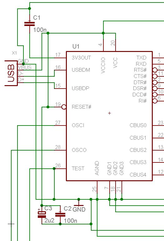

ich habe mir eine kleine Testplatine für meinen FT232R Baustein gemacht.
(Schaltplan im Anhang) und auch alle Treiber installiert ( Windows).
Wenn ich  aber die Testplatine anschließe (der Chip wird erkannt) und
ein Programm starte, das auf den Chip zugreift ( egal ob MProg oder mein
eigenes), dann stürzt diese Anwendung ab (der Zugriff auf den Chip
funktioniert anscheinend nicht). Der dazugehörige Prozess lässt sich
auch nicht mehr beenden.
Wenn ich aber trotz des noch geöffneten Prozesses dieselbe Anwendung
erneut starte, funktioniert die Kommunikation auf einmal einwandfrei.
Wieso klappt das nicht schon beim ersten Aufruf der Anwendung ?
Weiß irgendwer, um welchen Fehler es sich handeln könnte ?

Sieht so aus als hättest Du keine Induktivität in der VBUS-Leitung
zwischen Buchse und FTDI. Das könnte auf Grund der hohen
Übertragungsfrequenz schon zu Störungen führen.
Und was sind diese ganzen unverbundenen Wires im Schaltplan? Sind das
Antennen...?
Hast Du das ganze mal an einem anderen Rechner getestet? Treiber
schonmal de- und neuinstalliert?

die Leitungen auf dem Schaltplan führen einfach zu einer Steckleiste um
die Pins für die serielle Schnittstelle mit dem Mikrocontroller-Ports
verbinden zu können.
Die Treiber hab ich mehrmals mit dem FTClean-Programm von FTDI komplett
gelöscht und wieder installiert und auch auf dem Laptop meines Kollegen
ausprobiert, es tritt genau dasselbe Problem auf.
Stefan

Zuerst dachte ich auch, dass es an meinem Programm liegt aber wenn ich
z.B. MProg oder das C++ Testprogramm von FTDI starte, passiert genau das
gleiche
