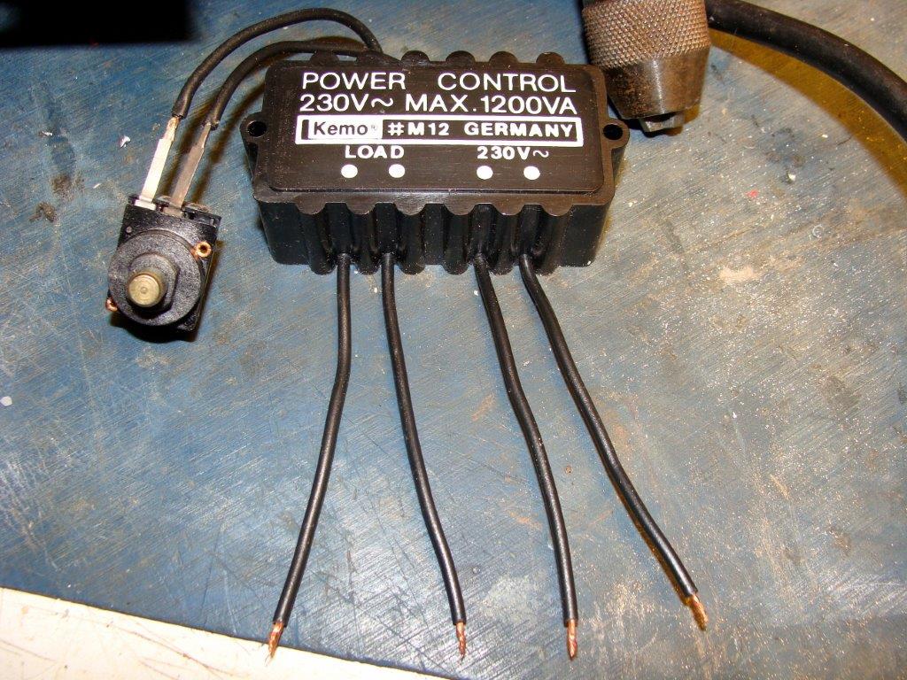

Reparatur des Reglers erschien mir sinnlos, weil die Komponenten (TRIAC)
teilweise eingegossen sind. Habe einfach alles rausgeschmissen und
passendes Pot und einfachsten TRIAC-Motorregler von C... gekauft und
eingebaut, genaue Beschaltung findet man vielfach im Netz....Details
gibt bei Interesse auf Anfrage, inklusive Bilder und Plan.....

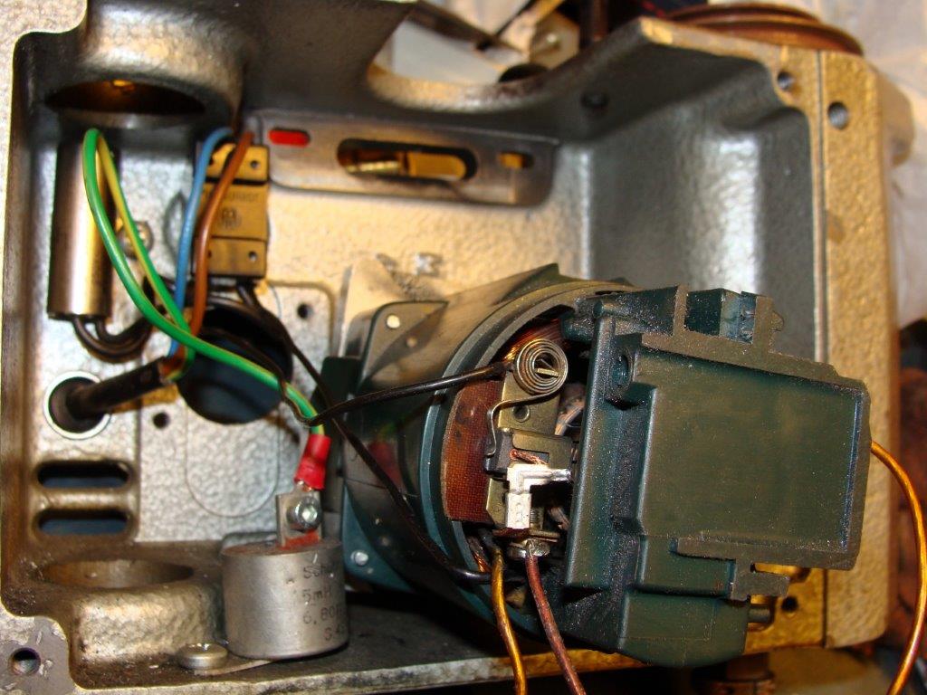

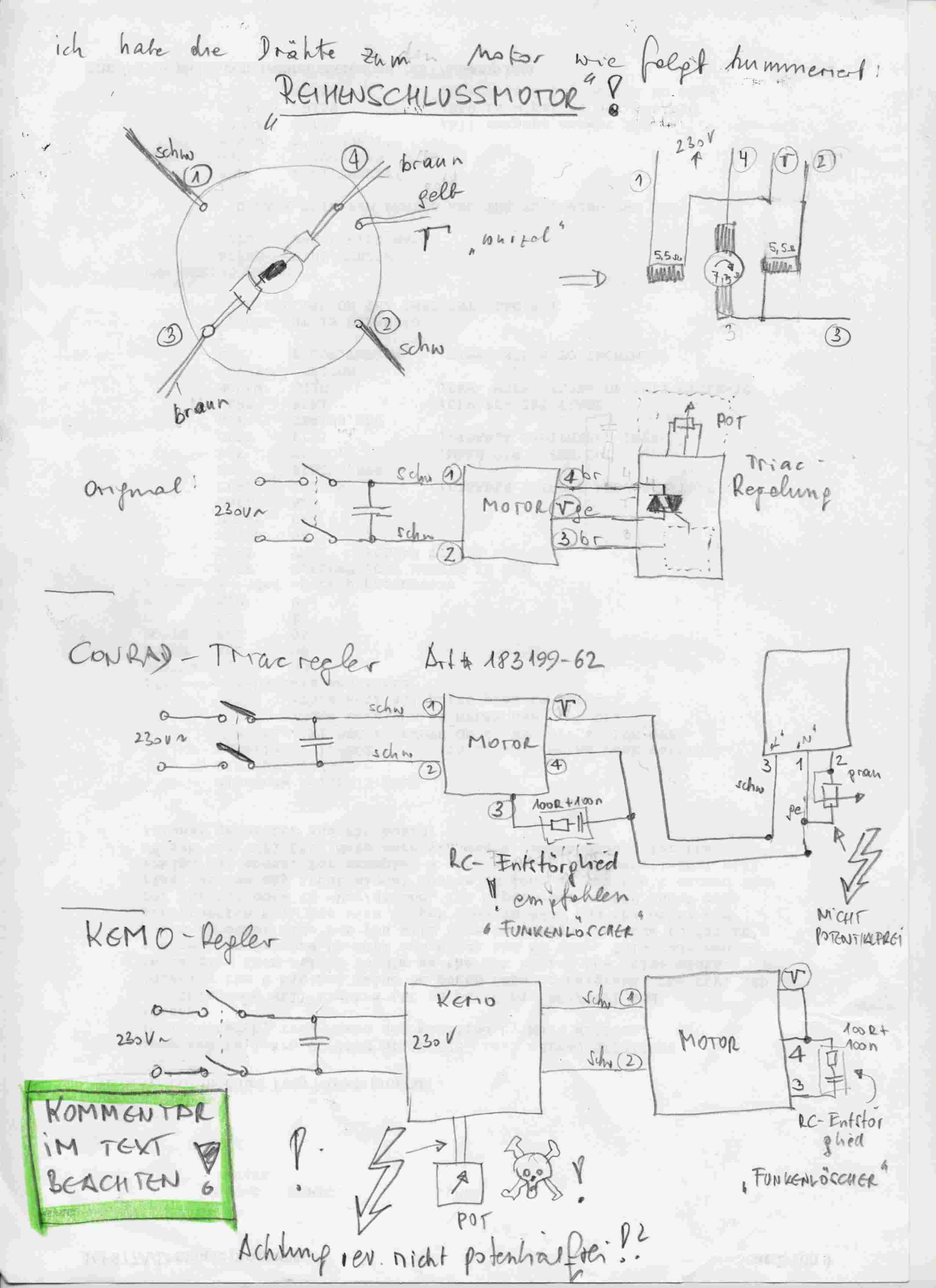

hallo jan,
das "goldene wiener herz" hat mich motiviert, meine maschine zu zerlegen
und die beschaltung abzuzeichnen (hätte ich schon 2011 machen sollen).
auf der skizze ist die original-beschaltung, meine lösung mit dem
conr...-triacregler únd der vorschlag für den K.M..-regler zu sehen,
bevor das jamand nachbaut, bitte ich folgende sätze genau durchzulesen
und zu berücksichtigen:
ich übernehme keinerlei haftung für jegliche schäden, die im
zusammenhang der hiermit von mir geposteten zeichnungen entstehen
könnten, meine "elaborate" sind juristisch als freie,
künstlerisch-kreative "kritzelei" zu verstehen wiewohl meine textlichen
ausführungen als "sci-fi" verstanden werden soll,...alles klar !?!?
in diesem sinn ist zu beachten, dass das reglerpot UNBEDINGT isoliert
(insbesondere achse) ausgeführt werden muss, an den zuleitungen könnten
ev. 230 V gegen erdpotential anliegen (lebensgefahr)! die einschlägigen
vorschriften, insbesondere "netzverschleppung" betreffend sind zu
beachten.
die K.M.-reglerbeschaltung ist NICHT verifizirt, sollte aber sinngemäß
funktionieren.
wie auf der skizze notiert handelt es sich bei diesem motor um einen
sog. UNIVERSALMOTOR, auch REIHENSCHLUSS-MOTOR genannt, infos darüber
gibts im netz mehr als genug-
es ist dringend anzuraten, den motor NICHT bis gegen NULL
runterzuregeln, das könnte schäden nach sich ziehen, daher bitte einen
entsprechenden widerstand (parallel oder seriell, je nach reglertyp) zum
pot einbauen, damit wenigstens 30% der nennumdrehungszahl erreicht ist.
als keilriemen habe ich einen segmentierten (rückseitig gekerbten)
riemen (zb. STRONGBELT) 5 X 315Li in verwendung, wegen der hohen
drehzahl ist von selbstkonfektionierten rundriemen abzuraten.
good luck, mit der bitte um konstruktives feed-back
m.r.
(Firma: mic.ro.LAB)

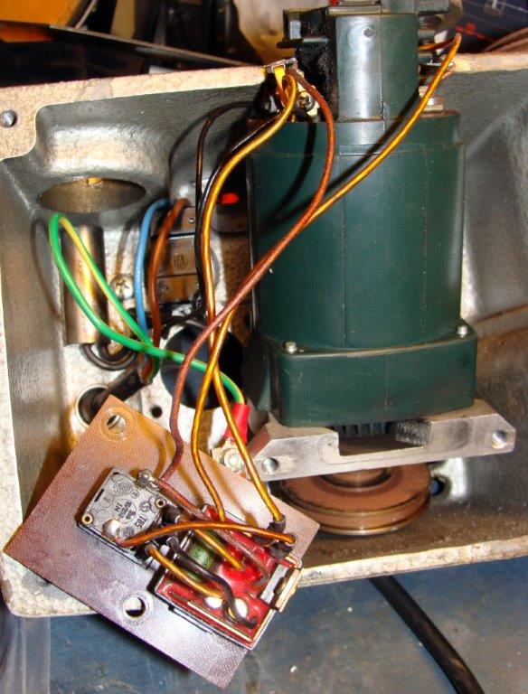

hier noch kurze ergänzungen und kommentare zum obigen artikel:
ich konnte aus der originalverdrahtung mit dem (defekten)
METABO-TRIACREGLER nicht erkennen, ob der motor im "REIHENSCHLUSS" oder
"NEBENSCHLUSS" beschaltet war, daher habe ich die angeführte "sichere"
variante gewählt, die durchaus funktioniert und weniger strom zieht.
auch die drehzahlregelung ist für mich von sekundärer bedeutung,
weil....
ich verwende die bohrmaschine zum high-speed-bohren von printplatten
(video- visiereinrichtung mittels opt. prisma, EOS-1000D kamera im
"live-mode", darstellung auf monitor mit "fadenkreuz") und benötige so
gut wie keine leistung am bohrer (bohrdurchmesser 0,6 - 1,2 mm /
hartmetallbohrer), daher reicht diese variante allemal.
