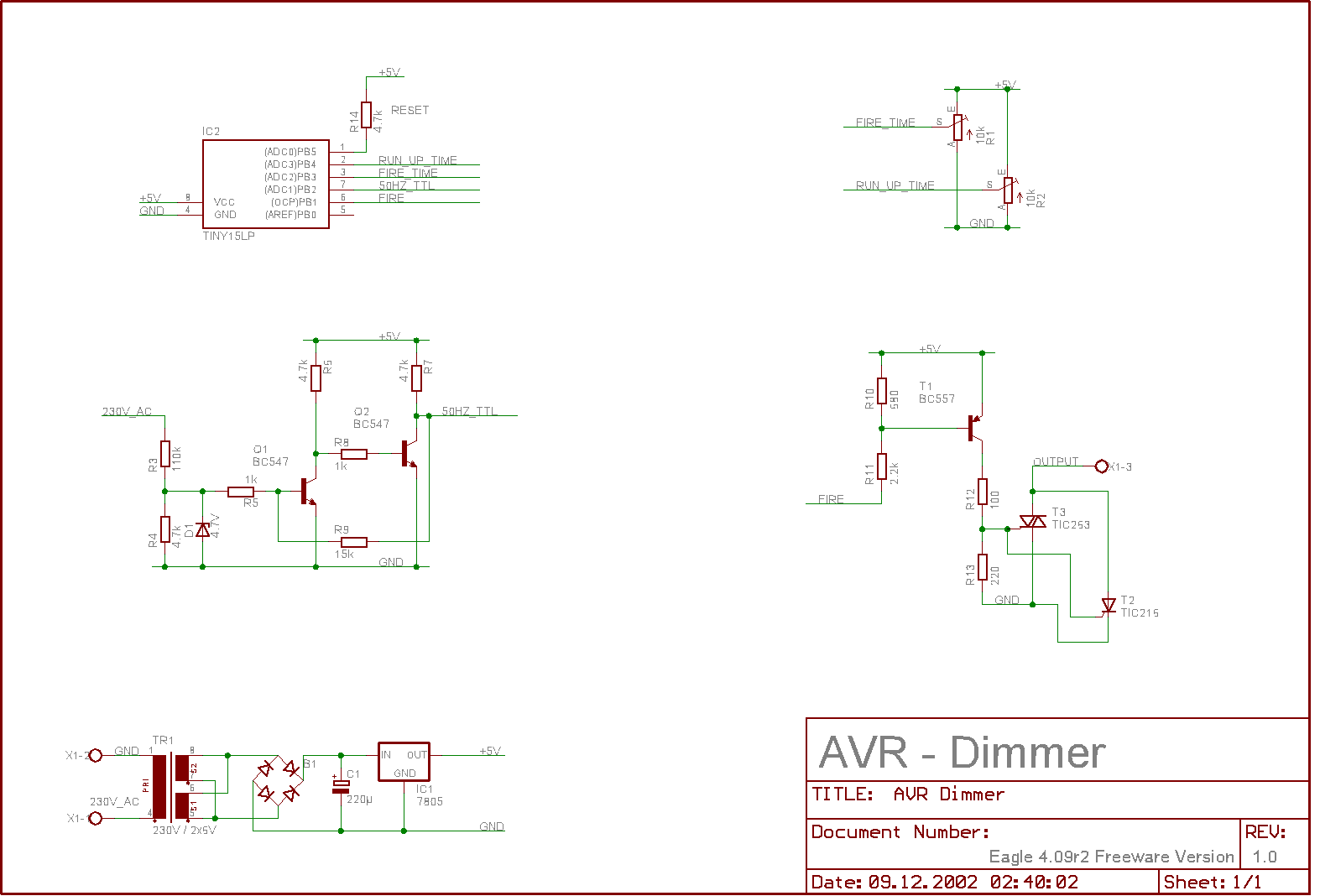

Hallo Felix,
letztes Jahr habe ich einen solchen Dimmer mit einem Tiny15 für ohmsche
und induktive Lasten gebaut.
Der Zündzeitpunkt und eine Anlaufzeit (für große Motoren) ist
einstellbar über Poti's.
Du kannst als Triac den TIC216 (6A) oder den TIC263 (25A) verwenden.
Vorsicht: die 230V für die Erzeugung des 50Hz Rechtecksignals sind
nicht optisch getrennt => L1 oder N liegt auf Masse !
(Ich wollte das Layout so klein wie möglich halten ...)
Fiffi
von Henning (Gast)
wieso hast du einen triac und einen thyristor parallel eingesetzt?
von Fiffi (Gast)
Hallo Henning,
Es sind beides Triacs. Es soll aber nur eines eingebaut werden.
Entweder 6A oder 25A ...
Fiffi
von Henning (Gast)
hmm da hätte ich wohl die bezeichnungen im beitrag höher vergleichen
müssen obwohl mich das symbol irritiert hat :-|
trotzdem danke

von Fiffi (Gast)
Hallo Leopold,
im Anhang befindet sich der Schaltplan als Bild.
Ich habe kein Löschglied oder ähnliches, sondern nur das Triac.
(Ich habe nur das nötigste eingebaut, um eine Plantinengröße von 40x55
mm hinzubekommen ...)
Bei mir surrt auch nichts. Die Schaltung läuft seit knapp einem Jahr in
einem großen Staubsauger ohne jegliche Ausfälle.(bei dem vorher die
Sicherungen flogen beim einschalten ...)
Fiffi
von Leopold (Gast)
@fiffi
ja klar wenn du kein rc-glied drinnen hast is alles ruhig! bei mir
genauso!
wieviel verzögerung hast du bei der nulldurchgangserkennung?
wertest du die positive oder neg. flanke aus?
meine nulldurchgangserkennung ist so ähnlich und ich bekomm genau 1,4ms
nach dem zero-cross eine neg. flanke!
mfg leo
von Fiffi (Gast)
Hallo Leopold,
Leider habe ich kein Diagramm mehr, daher weiß ich es nicht genau.
Wie du im Quellcode sehen kannst, werte ich die steigende Flanke aus.
Fiffi
