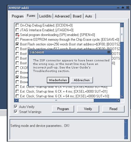

Nun hab ich also fröhlich AVR Studio 4 installiert und wollte den
Mikrocontroller auslesen. Nachdem ich den Strom eingeschaltet hatte fing
mein AVR ISP MK2 an orange zu blinken. Als ich den Microkontroller
auslesen wollte kam folgender Fehler... (siehe Anhang) Bei VTarget hab
ich 4,8V.

Ich bin ein ziemlicher Neuling, aber ich hoffe trotzdem das mir jemand
helfen kann. An der Platine liegen 12V und 40mA. Es ist ein Atmega32 mit
16Mhz Quartz.

ich habe zwar kein ISA-Ctrl, aber ein Blick in die Unterlagen verrät:
das wird so nicht klappen...
Der 5-Pin Header ist nicht der ISP-Anschluß auf dem ISA-Ctrl.
Das ist der 10-Pin, der auch mit Prog beschriftet sein sollte.
Belegung ist STK200-kompatibel, ein Adapter zum 6-Pin ISP ist also
nötig.

OP #724639
Ich kann bei WinAVR unter VTarget auch ca. 5V ablesen...
Der Mk2 hat wie o.g. folgende Belegung:
6-Pin:
1 MISO
2 Vtarget
3 SCK
4 MOSI
5 RESET
6 GND
dieser dubiose 5-pin Stecker auf der Platine hat folgende Belegung:
1 GND
2 MOSI
3 nicht vorhanden
4 MISO
5 RESET
6 SCK
Ich hab nun einen Adapter gebaut um die Beiden kompatibel zu machen aber
auch da gibt es keine Reaktion. Ich hab sogar mal irgendwo auf der
Platine 5V abgenommen und sie an pin 3 des MK2 gehangen. Keine Reaktion.
Fakt ist, dass der Programmieradapter zumindest irgendetwas macht wenn
ich ihn einfach auf den 5-Pin Header setze. (er leuchtet und beim lesen
bekomm ich die Fehlermeldung wie im ersten Beitrag) Wo könnte da noch
mein Fehler liegen... ?
