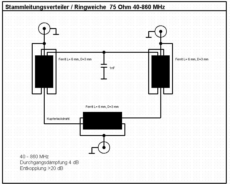

Hallo HF-Forum!
ich habe mir mal die Arbeit gemacht eine Antennen-Ringweiche mit einem
Frequenzbereich von 40-860 MHz vom Hersteller Polytron zu zerlegen und
die Schaltung abzuzeichnen.
Kann mir nun einer von euch die Funktion der Schaltung der im
Datei-Anhang dargestellten Ringweiche erklären?
Wie wird eine Anpassung auf die 75 Ohm über die Ferritkerne erreicht?
Was ist der Vorteil oder der Unterschied zu einem "normalen"
Widerstandsverteiler? usw...

Es handelt sich um einen gewöhnlichen 3dB-Verteiler, 1 dB Verlust ist in
der Angabe 4dB berücksichtigt.
In Leitungstechnik ist der Name Wilkinson-Koppler üblich. Der 1nF C
wundert mich etwas, normalerweise sitzt da ein Widerstand der
Unsymmetrien auffängt.

...ja das ist ein "normaler" 4 dB Antennenverteiler aber eben mit
Ferritperlen mit den angegebenen Abmessungen und Kupferlackdraht
aufgebaut.
Was mir eben nicht ganz klar ist wie das ganze HF-Technisch
funktioniert...
Die Anschlüsse der beiden Eingänge gehen ja praktisch nur durch die
Ferritperlen durch und gehen über eine weitere Perle zum Ausgang. Also
NF-Technisch gesehen mit Gleichspannungsdurchgang von beiden Eingängen
zum Ausgang. Was wird durch die "komische" Umschlingung und über den C
(1nF) gegen Masse veranstaltet??? Schaut wie ein HF-Transformator aus
Verhältniss
 1 : 2 oder so...

Hi,  K.-h. F.,
Du: "Was mir eben nicht ganz klar ist wie das ganze HF-Technisch
funktioniert...
Verhältniss... 1 : 2 oder so..."
Alles Leitungsübertrager, also so gewickelt, daß die kapazitive Kopplung
die magnetische unterstützt.
Besipielsweise der Summierzweig, wo zwei Drähte gegensinnig gefädelt
sind. Da erzwingt der Ferrit einen Gesamtstrom gleich Null, deshalb wird
der Strom aufgeteilt und die kapazitive Kopplung unterstützt.
Dabei aber kann die Impedanz nicht erhalten bleiben, deshalb
funktionieren die beiden anderen Ferrite mit Beschaltung als
Impedanztransformatoren. Auch als Leitungsübertgrager, deshalb
breitbandig und verlustarm.

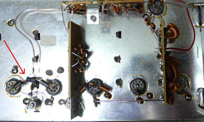

...ich habe jetzt die Einzelteile bekommen: Ferrit-Perlen,
Kupferlackdraht 0,35 mm und auch den 1 nF Kerko.
Jetzt habe das ganze mal nachgebaut und in den Verstärker eingebaut.
Funktioniert top... Habe zwar noch ein Problemchen das die Verstärkung
 >K60 stark abfällt, (der ursprüngliche Bereich ging auch nur bis K60)
aber von K 21-55 ist alles bestens.
Muss ich mal schauen ob am Eingangskreis von der Verstärkerstufe
noch ein Bandpass vorhanden ist.
Wo durch wird dann die relativ hohe Entkopplung von > 20dB bei dieser
Schaltung erreicht?
Gruss K.-H.
Hi, K.-H.,
Du: "Wo durch wird dann die relativ hohe Entkopplung von > 20dB bei
dieser
Schaltung erreicht?"
Einen einzelnen Faktor, ähnlich "Doping!" beim Sport kann ich nicht
nennen.
Aber die Zusammenhänge sind erkennbar:
1. Mängel in der Entkopplung entstehen überall, wo Wellen ungewünscht
koppeln oder ungewünscht reflektiert werden. (Ähnlich den mehrlinsigen
Fotoobjektiven vor der Erfindung der Entspiegelung.) Hier: Eine
Abschirmung kann unerwünschte kapazitive Kopplung mindern - wirkt auf
die Leitung aber aich als unerwünschter kapazitiver Belag und stört
damit den Verlauf der Impedanz.
2. Leitungsübertrager können durch ihre konstruktive Kopplung
magnetisch+kapazitiv hervorragend ausgelegt werden für minimale
Reflektionen.
3. Symmetrie im Aufbau.
Schau Dir ältere Meßbrücken von Rohde&Schwarz an, solche, die man noch
auseinander schrauben - und wieder zusammen setzen kann.
Die mechanische Präzision, auch erkauft durch "Fräsen aus dem Vollen"
und damit Gewicht, ist die Voraussetzung für Präzision in der HF.
Ciao
Wolfgang Horn

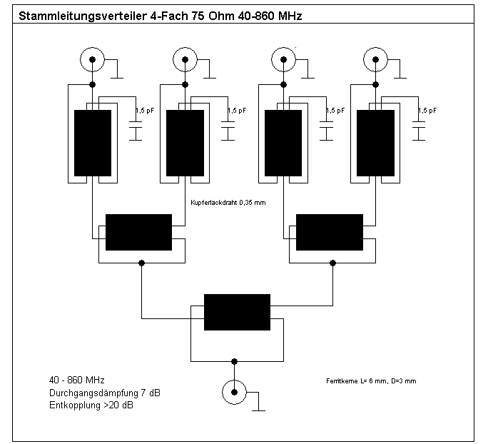

...ich habe bevor ich dieses Forum gefunden habe, einige Zeit
"Gegoogelt" und nichts gescheites gefunden Schaltplan oder
vergeleichbares.
Dann habe ich die Ringweiche zerlegt und auch einen 4-Fach Verteiler
angeschaut und die Schaltung aufgezeichnet... Leider habe ich keinen
3-Fach Splitter zum Zerlegen da :-)
Kann man diese 4-Fach Schaltung nicht auf 3-Fach optimieren oder event.
die 2-Fach Schaltung?
Ja,  K. F.,
ich habe mal beruflich Empfangsantennenanlagen konstruiert. Breitbandig,
mit Arrays aus Empfangsantennen.
Power Combiner (Power Splitter in Gegenrichtung) sind leicht erhältlich
als Kaskaden von 2, 4, 8, 16. So, wie Du gerade eine zu 4 beschrieben
hast.
In derjenigen Elektronik, die präzise sein soll, sind die Power Combiner
etwas anders ausgeführt, nämlich nicht invertierend, und dafür als
Brücke.
Die Brücke hat einen Verlustwiderstand im Differenzzweig. Bei richtigem
Abschluß aller Zweige der Brücke ist er stromlos. Er nimmt aber dann
Leistung auf, wenn die Brücke an einem der drei Zweige fehlangepaßt ist.
Ein Power Combiner / Power Splitter mit drei Armen bräuchte eine
kompliziertere Balancierung, bei einer fünffachen wird das Balancieren
krampfig.
Ich habe mal kurz spekuluiert, was wohl wäre, wenn wir für einen
Leitungsübertrager nicht, wie üblich, zwei Drähte verdrillen, sondern
drei.
Dann bleibt das Problem der Balancierung.
Mein erfahrener Kollege hatte mich da kurz ausgelacht und auf den Stapel
unerledigter Arbeit verwiesen.
So auch jezt, Weihnachtsbastelei muß noch fertig werden.
Ciao
Wolfgang Horn
