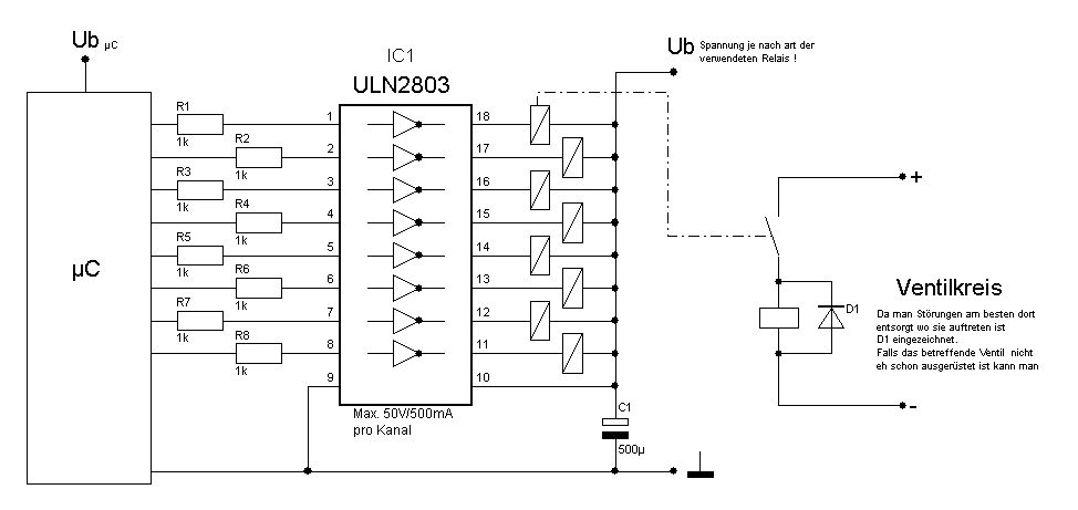

von Michael (Gast)
is nur doof, daß ich nicht die geringste ahnung habe, was eine
löschdiode ist und wie die in der schaltung eingebaut werden müßte....
gibts da irgendwie einen besonderen typ?
als pufferung dürfte doch ein elko 470/25 ausreichend sein, oder?.
nur das alles sollte die ein- und ausschaltgeschwindigkeit ( ca 0,1s)
nicht behindern.....

von Ratber (Gast)
@Manfred+ Quaddash
"@Ratber
"Ein Relais ist nur ein Schalter also wie soll er störungen
verursachen
                  Geht nicht."
Durch Öffnen und Schließen des Kontaktes. Hierdurch wird ein
Abrißfunke
(abhängig von Strom und Spannung) erzeugt, welcher sich
wie ein Hf- Sender (Knallfunken Sender) verhält.
Dieses Kontaktprellen kann sich über viele mS hinweg fortsetzen und
dabei hundertemale einen solchen Funken erzeugen.
Die Spule selbst erzeugt beim Abschalten ein Induktionsfeld, welches
auf die Versorgungsspannung zurückwirkt, wenn nicht geeignete
Maßnahmen
(RC- Kombination, Diode usw.) dagegen ergriffen werden."
und
"> Ein Relais ist nur ein Schalter also wie soll er störungen
verursachen??
Genau wie ein Schalter auch - beim Ein- oder Ausschalten!
Energiereicher Lichtbogen, der u.a. auch zurück in die
Ansteuerelektronik einstreuen kann... wieso liest man hier regelmäßig
von: "Meine Relaisschaltung funktioniert solange bis ich einen
230V~-Verbraucher dranhänge?"
Aber zurück zur vagen Frage: Michael möchte DC schalten und da ist das
Problem naturgemäß noch größer (wenn auch hier konkret die Spannung
kleiner als 230V~ ist). Der Lichtbogen wird nicht durch Nulldurchgang
der Wechselspannung gelöscht usw.. Vielleicht schaltet er induktive
oder kapazitive Lasten - wer weiss..."
Genau darauf wollte ich hinaus.
Zuerstmal gibt es beim Relais ein Kontaktprellen nur beim Schließen und
nicht beim Öffnen.
Zum Anderen ist eine Induktion ds Verbrauchers auch bei Transistoren
oder Mosfets gegeben.
Wohin vrschwindet denn dann die "Induktionsleistung" ?
Genau sie liegt ebenfalls am "Kontakt" an also am Halbleiter.
Wenn ich auch hier nicht für entsprechende "Entstörmaßnahmen" sorge
dann habe ich statt Kontaktfeuer eben nen gegrillten Halbleiter.
Ergo:
Die Störung ist bei beiden Methoden da und wirkt sich auch bei beiden
Methoden auf die Schaltung aus.
Beim Relais sieht man es am Kontaktfeuer wenn die Spannung groß genug
ist,beim Halbleiter nicht.
Und nochmal Ergo: Die Störung kommt vom Verbraucher und "nicht" vom
Schaltenden Element.
Deswegen hab ich oben geschrieben das es unsinnig ist mechanischen
Schaltern eine Störwirkung nachzusagen da dieses eben nicht gegeben
ist.
Es ist einfach nur der Umstand das der Mensch das was er sieht besser
glaubt als das was nur messbar ist.

von Ratber (Gast)
yo,da würde ich schon alleine wegen der Trennung von Last und
Steuerkreis einfach Simple Relais nehmen.
Also nen ULN2803 als Treiber (Bringt max 0.5A pro kanal also
ausreichend für die meisten Relais.Die Freilaufdioden sind schon drinn
und die Versorgung der Relais mußte auch nur einmal Blocken (Elko mit

von Ratber (Gast)
@Michael
Im Anhang mal nen Beispiel.
Is einfach aufzubauen und angesichts das es Gleichspannungsventile sind
ist die grobe Entstörung recht simpel zu erledigen.
In der Zeichnung hab ich entsprechende Anmerkungen gemacht.
Wenn jetzt noch einer der Mosfetfraktion ein entsprechendes Beispiel
gibt dann kannste dir aussuchen was dir besser gefällt.
von Manfred Glahe (Gast)
@Ratber
"Fast hätte ich mich dazu hinreißen lassen aber ich bin ja hier nicht
                  inner Lehrwerkstatt ;)"
Da gehörst Du aber noch hin! Und dann hoffentlich mit mehr Erfolg.
Dein "Beispiel" für Michael ist von einem SIMPEL! Du hast überhaupt
keine Ahnung was bei Relaisschaltungen wirklich wichtig ist! Gerade mal
ein Vorschlag welcher in jeder Prinzipskizze auftaucht fällt Dir dazu
ein.

Hallo
@Daniel und alle die, welche sachlichargumentieren möchten.
Vernünftig gestellte Fragen beantworte ich sebstverständlich immer
Es geht darum aus dieser Prinzipschaltung (an der nichts falsch ist)
eine Schaltung für die Anwendung zu entwickeln, welche sich nicht
selbst und andere Teile der Applikation stören kann.
1. Wenn alle 8 Relais gleichzeitig anziehen sollen ( in der angegebenen
Schaltung ist das möglich) dann bricht die Versorgungsspannung
kurzzeitig (hängt vom Netzteil und Leiterbahnführung usw. ab) zusammen
(der elko allein hilft da nicht mehr)und es treten Fehlschaltungen auf.
Mehrere Relais werden zu spät schalten oder anziehen und zwischendurch
wieder abfallen (je nach Bauteilestreuung wird es klappern).
2. Um dieses Problem zu eliminieren und gleichzeitig eine enorme
Leistungsbegrenzung zu erreichen wird jedes Relais mit einem
Vorwiderstand an +UB geschaltet welcher den Haltestrom garantiert. Vom
Widerstand/Relais nach Masse einen Elko (der nun wesentlich kleiner
sein kann) welcher den Schaltstrom liefert (Nachladezeit
berücksichtigen).
3. Wenn schon ein µP involviert ist, dann muß der auch über PWM diese
Funktion (Schaltstrom/Haltestrom) übernehmen. Für eine solide
Entwicklung ist das unumgänglich. Ich lese im Forum immer wieder wie
der µP mit geringster Stromaufnahme gesucht wird (zu Recht), aber Strom
sparen ist immer anzustreben!
4. Eine Anordnung von 8 Relais muß auf ihren Einsatz hin überprüft
werden. Sollen damit mV Signale (möglicherweise noch im Hifi
Audiobereich) geschaltet werden, dann muß das Relais auch noch eine
magnetische Abschirmung besitzen um den Nachbarn nicht zu
beeinflussen.
5. Bei großen Leistungen/Spannungen ist der Kontakt besonders zu
beschalten. Dies hängt jedoch stark von dem Einsatz ab. Ein
Magnetventil ist einfach zu beruhigen aber einen HV Generator wie z.B.
einen Sperrwandler mit hoher Pulsleistung (z.B. Weidezaungerät) kann
man nicht nur mit einer Diode zur Unterdrückung beikommen. Eine RC
Beschaltung die auf den Schwingkreis abgeglichen ist hilt da weiter.
Alles was mit einem Halbleiter geschaltet werden kann soll man damit
schalten! Natürlich muß man auch deren Anforderungen an
Sicherungsmaßnahmen kennun und beachten.
MfG  Manfred Glahe
von Ratber (Gast)
@Manfred
Ich dachte schon du hättest duch abgesetzt.*ggg*
Zu 1.
Sicher,wenn alle Relais gleichzeitig anziehen dann fliegt gleich das
nächste AKW in die Luft.
Was macht ein ULN280x und ähnliche Treiber die ja extra für Relais
gedacht sind überhaupt für einen Sinn wenn jedesmal die Spannung
zusammenbricht ?
Wie kann die Industrie seit Jahrzehnten mit Relaissteuerungen überleben
? (Geh mal in eine Rafinerie und schau dir die Steuerung dort an.Aus
Sicherheitsgründen alles "Diskret" aufgebaut und unmengen von Relais
hinter Halbleitern).
Warum verkaufen Konrad,ELV,Arlt und wer weiß ich noch Schaltungen und
Bausätze mit mehreren Relais als Ausgang wo doch eh alles Mist ist ?
Jede Parportrelaiskarte (Im Wesentlichen nicht mehr als meine
Schaltung) ist deiner Ausführung nach also absoliuter Müll.)
Zu 2.
Eine Methode den Strom nach dem Schalten zu begrenzen aber beim
Einschalten ziehts die Versorgung ja dennoch runter und das ist deiner
Meinung nach ja Müll wue du ja schon sagtest.
Also auch keine Lösung. ;););)
Zu 3.
Ich glaube du schießt am Thema vorbei.
Michael will im Gewächshaus mit wenig mitteln eine Notabschaltung
vornehmen.Was du da vorschlägst geht schon wieder zu sehr in die
Optimiereun.Warum nicht gleich Halbleiterrelais (Solid-State) ? (Kosten
aber wesentlich mehr)
Zu 4.
Haaaaaaallllooooooo !!!
Einfache 12V Gleichspannungsventile im Gewächshaus,nix Hifi und nix
Babywickel und Füttermaschine.  ;)
Vieleicht noch alles mit ner Bleiabschirmung falls die Schaltung in nem
Atomkrieg genutzt wird ?? ;););)
Zu. 5
Nochmal Hallo.
Is doch schon geklärt das es 12V "GLEICHSPANNUNGS"-Ventile sind.
Du krams hier Verbraucher aus die garnicht zur Diskussion stehen.
Bleib doch mal bei der Sache.
Zum Letzten Absatz:
Kleine Korrektur:  "Soll" aber "muß" nicht.
Ich kann natürlich für ne LED an 12V ne Konstantstromquelle
davorschalten aber nen simpler und bewärter Widerstand für 1-5 Cent tut
es genauso. ;)
aber schön das du dich nochmal gemeldet hats.
PS: Haste für Michael denn nun ne "Halbleiterschaltung" oder nicht ?
Bring doch einfach mal "deinen" Vorschlag zu Papier anstatt mit mir
Wortgefechte zu führen.
Ratber
Hallo Daniel,
dieser Spinner Ratber hat mich etwas aus dem Tritt gebracht und ich
habe dadurch leider vergessen die Schaltung anzuhängen.
Sollte für einen großen Anwendungsbereich laufen. Soweit ich mich
erinnere war das Steuersignal noch nicht benannt. Oder?
MfG  Manfred Glahe
von Ratber (Gast)
@Manfred
"dieser Spinner Ratber hat mich etwas aus dem Tritt gebracht ..."
Danke für die Beleidigung.Das bestätigt mich in meiner Meinung über
dich.
"...und ich
habe dadurch leider vergessen die Schaltung anzuhängen."
Na endlich.
Aber das ist nix anderes als die Diskrete version meiner Schaltung (Der
2803 hat 8 Stufen)
Sofern der Ventilstrom die 0.5A nicht überschreitet kann man diese auch
direkt am 2803 hängen.
(Im Zweifelsfalle gibt es aber auch  Modelle die etwas mehr
vertragen.)
Der einzige Unterschied den ich sehe ist das ich für die Last und zur
Potentialtrennung Relais einsetze.
Ansonsten das gleiche in Diskret.
Wofür also dein Teater ??
