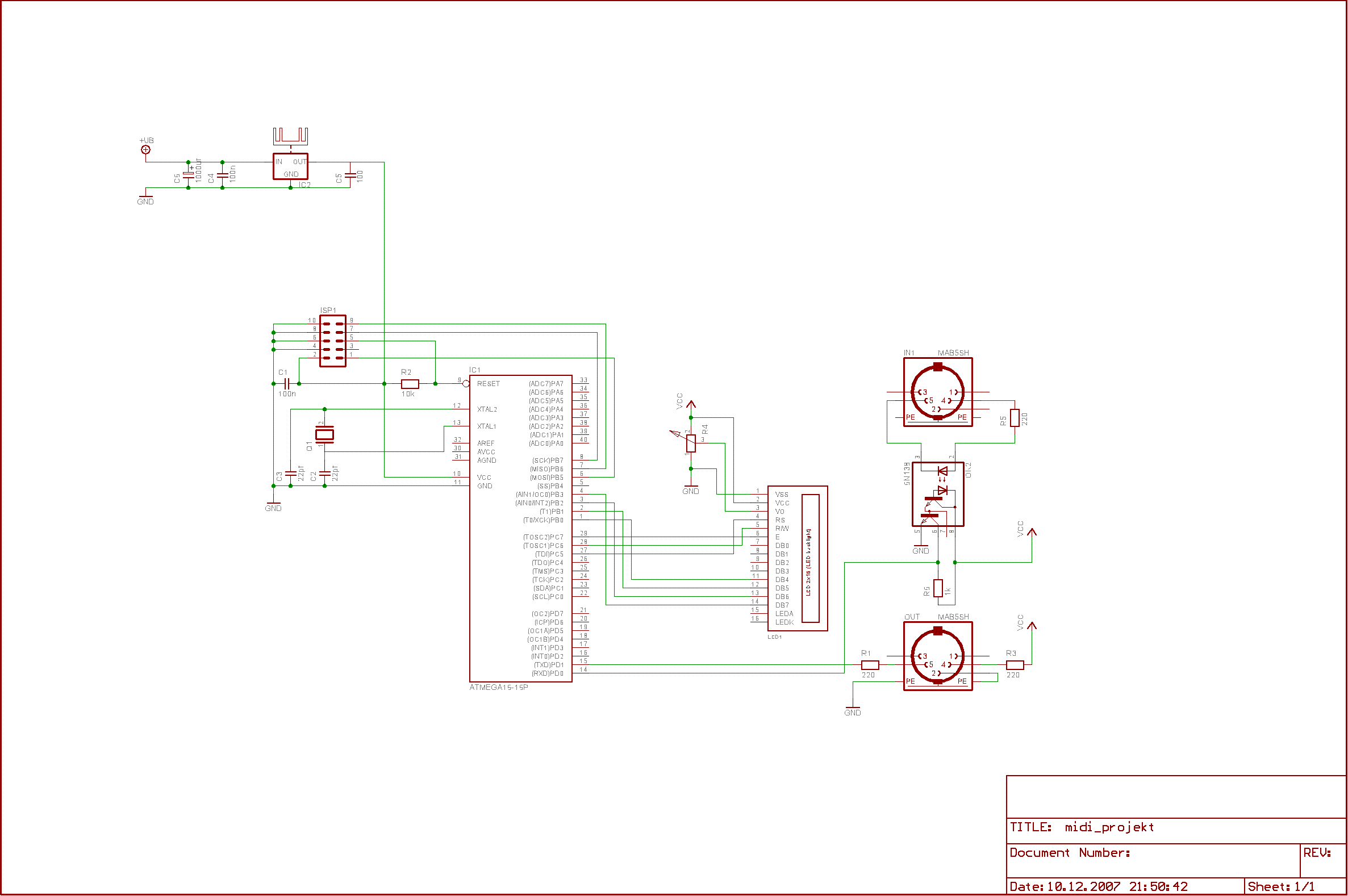

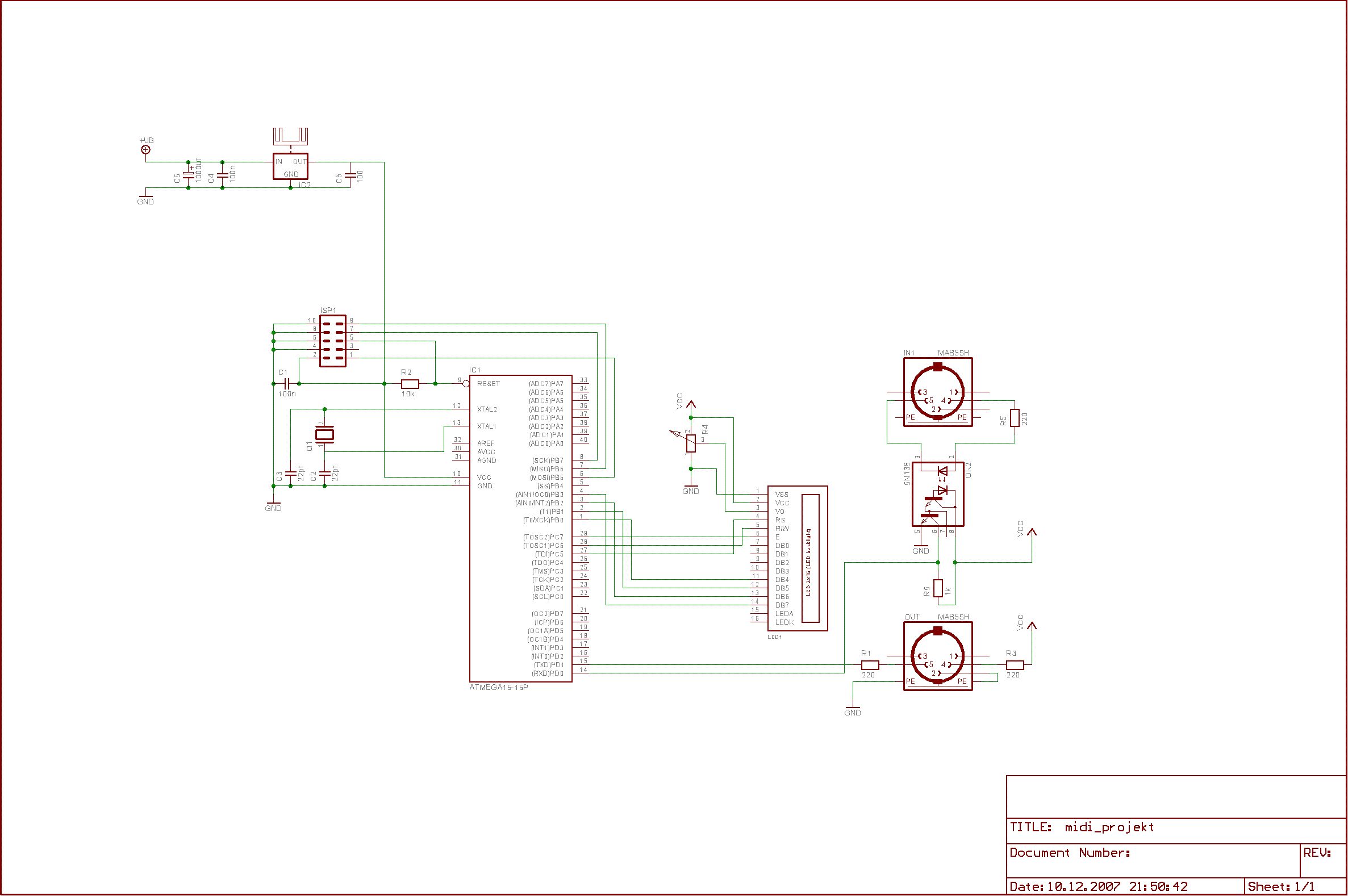

Hey Leute!
Erstmal vorweg : Is ein verdammt feines Board hier, welches ich per
Zufall gfunden hab. Hab das forum durchforstet und bereits ne Menge
nützlicher Infos gelesen, man hilft hier gezielt und rasch! =)
Na jedenfalls, hab zwar einiges zu meinem Problem gefunden, aber leida
nichts wirklich explizit zugeschnittenes, bin ja auch "Anfänger"...
Ich möchte prinzipiell 16 Potis am atmega16 anschließen, nur weiß ich
net, wie ich das machen soll. die 8 adc's sind zu wenig... deswegen
möcht ich einen externen, 16kanäligen adc per I2C einbauen... nur hab
ich keine Ahnung, ob das hinhaut bzw. wie ich das realisieren sollte!?
Oder hätte vl jemand von euch einen besseren vorschlag? Tipps und
Anregungen sind mir sehr wilkommen!
ok, kurz zum 2x16 LCD auf HD44780 Basis : ich hab die 4 Datenleitungen
von PB0 bis PB3 und die Steuerleitungen von PC5 bis PC7. Ist das eine
vernünftige Lösung? Möchte mir nämlich den ADC Port bzw. paar andre
I/O's freihalten, deswegen die Trennung. Prinzipiell wäre die
Ansteuerung des LCD über diese Belegung ja nur eine Software-Frage, oda?
Ich hoffe, das sind keine zu "dummen" Fragen und Anliegen, und gleich
mals Merci, falls Hilfe kommt!
Grüße, T.
Gast #725056
Für die 16 Analogeingänge nimmst Du z.B. 2 x CD4951 oder 74HCT4051. Das
sind 8-Kanal Analogmultiplexer, bei denen das Eingangssignal über 3
Steuereingänge ausgewählt wird.
Die Steuereingänge schaltest Du parallel und die Ausgänge auf je einen
ADC.
Das Display kannst Du so anschliesen.
Gruss Otto
