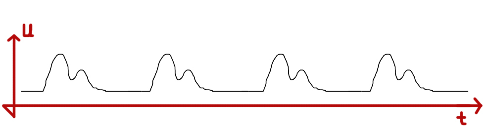

Im Anhang ist ein Diagramm eingefügt. Jedes mal wenn das Signal kommt, soll ADC mit der Messung starten. Es so was möglich? Hima wrote: > ok sorry ich meine EIN ADC :-$ > > abgesehn vom Rauschen, könnte ich nicht sagen wenn ein Wert größer als > xy ist, dass der ADC die Messung starten soll Willst Du uns veräppeln, oder kapierst Du einfach nicht, dass es hunderte unterschiedliche ADCs (und Mikrocontroller mit eingebauten ADCs) auf dieser großen weiten Welt gibt, die oft völlig unterschiedlich aufgebaut sind und die sich dementsprechend unterschiedlich verhalten? Wenn Du ernsthafte Antworten haben willst, dann musst Du schon erzählen, mit welchem ADC Du arbeiten möchtest! Alle mir bekannten ADCs sind dazu allein nicht in der Lage, entweder wandeln sie kontinuierlich/zyklisch oder auf Befehl. Gruß Jörg
#725469
Der AVR bietet soweit ich mich erinnere die Möglichkeit, über den Analog-Komparator den ADC zu triggern. Wie soll ein ADC auch merken, dass ein bestimmtes Signal anliegt, ohne konstant zu messen? Kobolde? Joerg Wolfram wrote: > Alle mir bekannten ADCs sind dazu allein nicht in der Lage, entweder > wandeln sie kontinuierlich/zyklisch oder auf Befehl. ADCs selber nicht. Allerdings bieten in Mikrocontrollern eingebaute ADCs oftmals durchaus die Möglichkeit, aufgrund bestimmter Hardware-Ereignisse den ADC zu starten. Da der OP aber bisher nix Konkretes über seinen ADC bzw. µC gesagt hat, kann man nicht mehr dazu sagen (außer vielleicht, dass einige AVRs z.B. in der Lage sind, den ADC durch einen Analog-Komparator-Interrupt zu starten, was möglicherweise in die Richtung geht, die dem OP vorschwebt...)

>Er sagt klar und deutlich, dass ihm alle bekannten ADCs so was nicht >können. Alle DSPs, die ich kenne, leuchten im Dunkeln...(ich habe noch nie mit DSP rumgemacht, geschweige irgendwelche Ahnung, ob die Dinger wikrlich leuchten...) >Kennst du etwa welche die es doch können oder willst du dich >hier nur als SCHLAUMEIER darstellen?! Die Darstellung als Schlaumeier hat Johnny nicht nötig. Wenn man sich die Funktionsweise von ADCs anguckt, stellt man schnell fest, dass sie entweder einen Takt brauchen, damit sie wandeln, oder sehr aufwendig sind (Flash-Wandler), dann aber auch quasi immer laufen. Eine AD-Wandlung muß man entweder bei Bedarf auslösen, oder den aktuellen ADC-Wert einfach einlesen. Wozu willst du "deine" Funktion denn benutzen? @mehrfacher STK500-Besitzer: Tja, ich glaube, der OP glaubt lieber Leuten, die pauschal sagen "Geht nicht". Erklärungen sind da überflüssig. Und das, obwohl ich bei der Signalform sogar ziemlich pauschal sagen würde "Geht!" (und zwar sogar mit der Hardware, die er hat), vorausgesetzt, die Frequenz ist nicht übermäßig hoch...

@ mehrfacher STK500-Besitzer >Eine AD-Wandlung muß man entweder bei Bedarf auslösen, oder den >aktuellen ADC-Wert einfach einlesen. darum geht es ja gerade. Das weiß ich und das setze ich auch ein. Es war ein Gedanke ob man es vielleicht auch anders machen könnte. Nämlich immder dann wenn ein Signal anliegt. >Wozu willst du "deine" Funktion denn benutzen? ich will ein verstärktes Transmissions-Signal abtasten und den max. Wert bestimmen (d.h. den Peak) @ Johannes Verzeihung bitte war nicht so gemeint. Entschuldigung!!
#725533
die Frequenz ist 400kHz Hima wrote: > die Frequenz ist 400kHz Das ist allerdings für den ADC im AVR zu viel. Da wirste nen externen brauchen.
#725543
Du meinst die Wiederholfrequenz von diesen Pulsen ist 400kHz? Dann kannst du das mit dem internen ADC vergessen. Der darf laut Datenblatt mit 1 MHz getaktet werden, was eine Sampling-Rate von gut 75 kS/s ergibt. Du brauchst dann einen schnellen externen ADC... Die Kommunikation zwischen µC und ADC ist dann auch nicht mehr ganz so einfach...
#725564
Hi >ich will ein verstärktes Transmissions-Signal abtasten und den max. Wert >bestimmen (d.h. den Peak) Wenn es nur auf den höchsten Wert ankommt, könntest du einen Spitzenwertdetektor einsetzen. Der speichert analog den Maximalwert. Den kannst du dann in aller Ruhe einlesen. MfG Spess P.S. Deine Fragestellung war wirklich etwas diffus.

Hi Die Triggerquellen des ADC stehen in der Beschreibung des SFIOR-Registers. Bei mir S.216 im Datenblatt. Aber vielleicht solltest du dich mal von der Vorstellung lösen, das man mit Software alles machen kann. Es kommt auf den richtigen Mix von Hard- und Software an. Und , kann ich mir nicht verkneifen, sich erst mal selbst mit dem µC (Datenblatt) zu beschäftigen. MfG Spess
