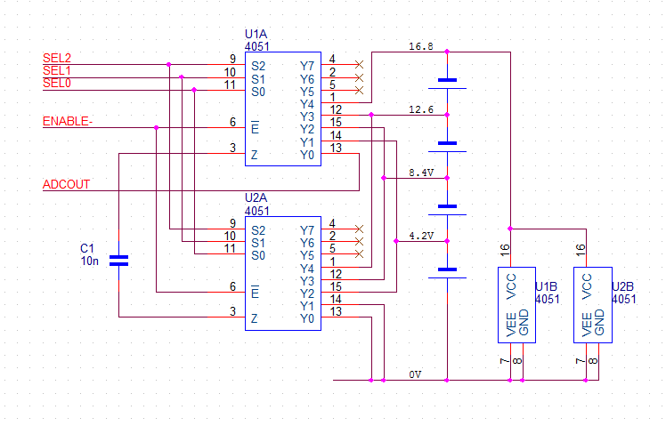

gibt es eine Möglichkeit, die Spnnungen jeder Einzelzelle eines 8s LiPo
Akkus zu messen, ohne den Spannungsteiler sehr hoch zu dimensionieren?
Ich nutze eine interne Referenz von 2,54 Volt.
Bei der ersten Zelle (4,2 Volt) kein Problem, Spannungsteiler 1:2.
Bei der 2. Zelle 1:4,....
Aber bei der achten Zelle (33,6 Volt)müsste der Spannungsteiler 8 mal
größer sein,
da ich ja immer gegen Masse messen muss.
Leider ist dann der eigentliche Wert des AD Wandlers viel zu klein, und
zu ungenau.
Messen möchte ich aber genre mindestens in 0.01 Volt Schritten.
Wenn ich nun immer vom Pluspol zum Minupol einer Zelle messe,
habe ich ja immer die 4,2 Volt, nur woher bekommt der AD Wandler dann
seine Referenz? Die liegt doch immer auf Masse, nicht?
Gruß Toby

ich habe eine Schaltung im Anhang, die bis 4 Zellen die Spannung jeder
Zelle über einen 8:1 Analog Multiplexer auf einen Kondensator leitet und
dann nach Umschalten auf den A/D Eingang des Micro.. gibt. Die
verwendeten IC´s können bei 8 Zellen nicht genommen werden, da die
Gesamtspannung zu hoch wäre. Dafür gibt es dann sowas wie z.B. DG408
Analog Multiplexer...
Mit dieser Schaltung können aber nur maximal 7 Zellen gemessen werden,
kann aber auch erweitert werden, da die Analog Mux einen Enable Eingang
haben. Ansonsten würde ich die erste Zelle mit einem separaten A/D
Eingang messen und die restlichen 7 Zellen mit dieser Schaltung.
Gruß, otti234

Wieso wird der Wert dann zu klein?
Wenn Du für jede Zelle einen eigenen Teiler aufbaust, dann kommt am Ende
doch immer der gleiche Spannungsbereich beim ADC an?
Ich habe mir so etwas gebaut. Mit einem LTC 1859, der hat einen internen
8 Kanal MUX. Vor jeden Eingang einen Teiler und gut ist...

Fragt sich nur wieviel ungenauigkeiten man in seiner Schaltung haben
möchte...
Die Methode über Kondensator ist nicht gerade sehr genau nehme ich an
(temperaturabhängig?)
Die Methode mit den Differenzverstärkern kann ganz schön teuer werden -
ich würde zB den AD623 nehmen, der ist einfach ein zu setzen und
ziemlich gut - aber teuer.
