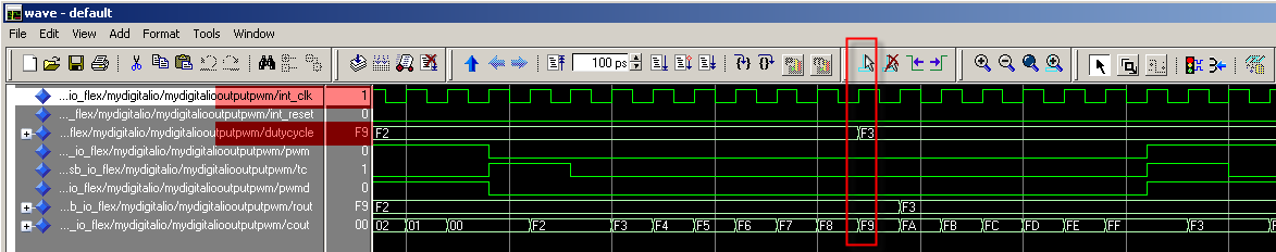

#727778
@ Martin Kohler (mkohler)
>Dann ist so eine Situation in der Simulation wie im Anhang also
>schlecht?
>dutycycle ist ein Eingangssignal, int_clk der Systemtakt.
Naja, da kann man nicht sehen, ob die Signale EXAKT gleichzeitg wechseln
oder dutycycle doch Bruchteile von ns später. Das kann man nur in der
Testbench sehen.
MFG
Falk

#727782
> Testbench sehen.
Die Signale sind exakt synchron auf jeden 20ns Takt gelegt.
Es wäre daher in meinem Fall wohl möglich, die fallende Flanke auf den
20ns Takt zu legen, so dass die steigende (aktive) Flanke immer zwischen
die Datenwechsel zu liegen kommt.
Würde das Sinn machen?
#727803
So in etwa. Es reicht eine minimale Verzögerung, theoretisch auch 1ps.
MFG
Falk
