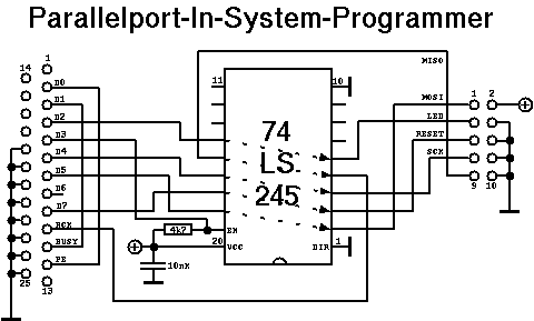

von elomt (Gast)
Hi
Solte der RSTDISBL - Fuse eingeschaltet ( Häckchin ) oder ausgeschaltet
sein?
Ich habe mir noch ein par ATTiny12 geholt und gemerkt das laut den Fuse
der MC auf externen RC Oszillator steht. Doch mein letztes Problem ist
das ich nach ca. 2-3 beschreiben lesen nichts mehr machen kann. Pony
Prog zeigt dann immer beim lesen, fuse lesen / schreiben die
Fehlermeldung "Device missing or unkown device (-24)" und beim schreiben
"Write Error (21)".
Lassen sich die ATTiny12 nur ca. 2-3 beschreiben / lesen ?
Ich hab noch mal das schaltbild meines LPT1 >>> ISP Kabels mit angehange
vielleicht liegt es ja daran kann es mir aber nicht vorsellen da ich ja
einen frischen MC ca. 2 mal beschreiben kann.
+ = 4,99V Versorgt den IC im Kabel und den MC.
von elomt (Gast)
Sorry hab die Datei vergessen mit anzuhängen.
von Michael U. (amiga)
das Dongle kenne ich geringfügig anders mit einem 74HC244 vom STK200.
Sollte aber wohl genauso gehen.
Normalerweise benutze ich sowas auch, unter W2000/WinXP und bei neueren
Rechnern/Notebooks kann es allerdings Probleme geben.
Mein STK200-Donhle, daß immer zuverlässig unter W2000 mit Ponyprog ging,
hat nach irgendeinem Windows-Update oder einer Druckerinstallation
plötzlich beschlossen, ohne Fehlermeldung einen Mega16 nur noch
teilweise zu beschreiben. Ab irgendeiner Stelle mitten im Flash bleibt
alles $FF...
Das Dongle geht am alten Win98-Notebook weiterhin problemlos, ich bin
eben jetzt unter W2000 auf den ohnehin vorhandenen Dragon umgestiegen.
Ich vermute einen Zugriff des Windows-Druckertreiber, unmittelbar nach
dem Rechner-Start geht es für ein paar Minuten, dann plötzlich nicht
mehr.
Hab aber keine Lust, bach der eigentlich Ursache zu suchen.
Gruß aus Berlin
Michael
