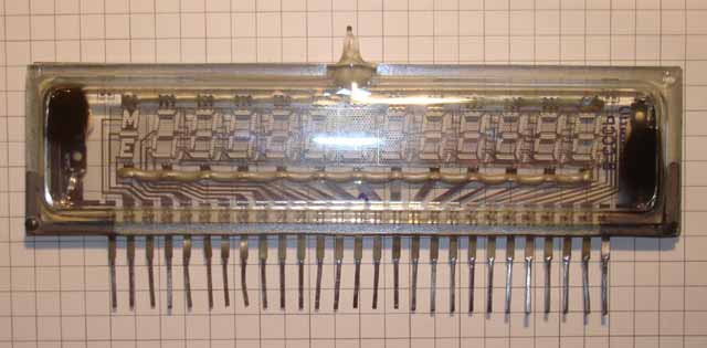

Hallo liebes Forum!
Ich beschäftige mich gerade mit der Ansteuerung von VFDs und wollte nun
(bevor ich mich am größeren VFD versuche) die kleine IWL-1-8/13
ansteuern (Anhang; leider mit Blitz).
Vorgestellt habe ich mir bis jetzt folgendes: ein Atmega als Controller,
die Gitter wähle ich (um Pins zu sparen) über einen 4-to-16 Decoder aus
(74HC4514).
Dessen Ausgänge wiederrum werden an den High-Side-Driver UDN2981
weitergegeben.
Konkret habe ich nun folgende Fragen:
-die ausgewählten ICs müssten doch passen, oder? Spannung an der Röhre
ist ca. 30V, Strom bei wenigen mA; was mich vor allem interessiert: der
4->16 gibt ja einen Ausgang als High-Level raus. (d.h. High = Aktiv).
Schaltet dann der UDN2981 diesen einen durch? Oder brauche ich für den
UDN2981 Low=Aktiv? Dem Datenblatt nach müsste es ja passen, ich war mir
nur nicht sicher, ob meine Vermutung eh richtig ist.
-Das Display wird im Zeitmultiplex angesteuert. Ich möchte nun an die
Segmente und Gitter des Displays einen Pull-Down-Widerstand anbringen,
damit der Strom möglichst schnell gegen Null geht (Nachleuchten, ...)
Wie sollte ich diesen R dimensionieren?
-Noch eine Frage bzgl. Dimmen (was ich dann auch mal vorhabe): soll ich
lieber die Heizung dimmen, oder das gleich über Dutycycle vom Multiplex
machen?
Über den Heizstrom hätte folgende Auswirkungen: es reagiert sehr langsam
(da sich noch so viele Elektronen in der Röhre befinden); ich kann keine
einzelnen Gitter dimmen. Da wird es wahrscheinlich besser/leichter über
die Gitter sein, oder?
Freue mich über jede Antwort!
Danke im Voraus,
gast
PS: Wenn ihr wollt, hänge ich auch einen kleinen (handgezeichneten)
Schaltplan an.

#743107
Irgendwas mit ein paar 10kOhm. Da die Kapazitäten ziemlich gering sind,
reicht das aus.
> machen?
Die Heizung zu dimmen ist der beste Weg so ein Display kaputt zu
bekommen.
Der üblich Weg ist PWM über die Segmente.
Gast #743114
Keine Ahnung, aber du kannst doch bestimmt die Datenblaetter selber
lesen oder?
Ich hab es mit Cmos-Schieberegister und einzelnen SMD-Transistoren als
Treiber gemacht.
So gross wie moeglich und so klein wie noetig. Du willst ja sicherlich
nicht zuviel Leistung verheizen. Wenn du merkst das benachbarte Segmente
mitleuchten weil du nicht steilflankig genug abschaltest dann kannst du
vor dem Einschalten in deinem Programm ja eine kleine Pause lassen.
> machen?
Wenn man die Heizdraehte einer Roehre nicht mit Nennspannung betreibt
dann wird die nicht alt!
Auserdem hast du noch ein anderes Problem. Wie du vielleicht schon
bemerkt hast, wird die Roehre normalerweise mit Wechselspannung beheizt.
Und zwar potentialfrei, so das du die Mitte auf Masse legen kannst.
Das ist unschoen aufwendig wenn du kein Geraet designst wo du dir einen
eigenen Trafo zu wickelst.
Du kannst aber auch einfach nur mit Gleichspannung heizen. Das Problem
ist nur das du dann einen Potentialunterschied gegen die Gitter von der
einen zur anderen Seite hast.
Jetzt kommt es auf dein VFD an. Wenn die Heizspannung sehr klein ist,
also z.B 3V und die Anoden/Gitterspannungen sehr hoch, z.B 25-30V dann
spielt das meist keine Rolle. Wenn die naeher beieinander liegen dann
wirst du bemerken das die eine Seite des VFDs heller leuchtet als die
andere.
Das kannst du natuerlich ausgleichen indem du die Einschaltzeit der
Gitter so anpasst bis es wieder gleich hell ist.
Olaf
Gast #743179
ohhh...
der Thread wurde doch noch ausgegraben ;-)
Danke schonmal für eure Antworten!
@DO2SHA:
Genau so etwas, wie du es auf deiner Seite hast werde ich auch basteln.
Ich werds aber dann so machen, dass ich es als HD44780 (nur Ziffern
halt) ansteuern kann oder eben seriell.
Die Links aus der Wiki kannte ich schon.
@Benedikt:
ich hab jetzt halt leider 15 kOhm bestellt; wenn ich es vorher gewusst
hätte...
Aber du brauchst ja meinen Stromverbauch eh nicht zahlen ;-)
Ist halt nur unnötig viel verheizt.
Für die Heizung hab ich jetzt einen LM317 mit Vorwiderstand als
Konstantstromquelle genommen. Folglich mache ich über die
Segmente/Gitter dunkel.
@olaf:
Ja, die Datenblätter hab ich mir mehrmals durchgelesen, war mir aber
dann beim High-Side-Driver nicht mehr ganz sicher. (Die Menge
Transistoren wollt ich nämlich vermeiden). Das mit der
Heiz-(Wechsel|Gleich)-Spannung war mir bekannt. Hab ich ausprobiert und
festgestellt, dass das das Display scheinbar intern kompensiert; dadurch
dass die Heizdrähte nicht ganz parallel zu den Segmenten gespannt sind.
Je nach Polung (Gleichspannung!) leuchten beide Seiten fast gleich stark
oder komplett unterschiedlich.
Als Controller hab ich mir jetzt mal Atmega 8 und Atmega 16 bestellt.
Mal sehen wie es sich mit den Pins ausgeht.
Wenn ich fertig bin (und nicht vergesse), dann werde ich hier ein Foto
posten!
Trotzdem Danke für alle eure Antworten!
