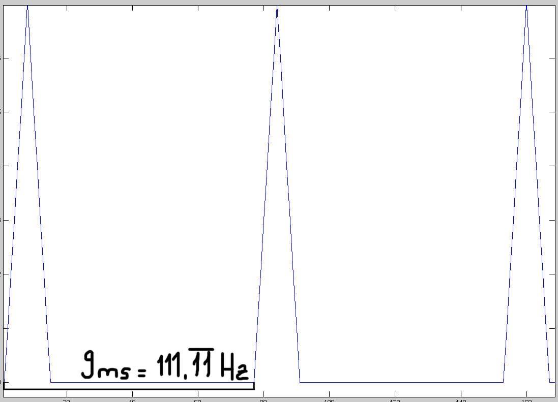

hast Du vielleicht PDF's, was anschaulischer erklärt?
Was würde die Abtastung aussehen, wenn ich so ein Signal, wie auf dem
Bild zu sehen ist, digitalisieren möchte?
ich verstehe wirklich nicht, wie ich das Sigal wieder vollständig
darstellen kann, wenn ich in dem oberen Beispiel alle 4,5 ms abtaste :-(
Das Sigal hat eine Frequent von 111,11 Hz (was 9ms entspricht).
Laut Abtasttheorem muss man 2*f_max abtasten, das wäre 4,5 ms (was
222,22 Hz entspricht). Wie kann man durch 2 Punte das ganze Signal
darstellen?
o man ich komme einfach nicht drauf wie das funktionieren kann :'(

Das Abtasttheorem bezieht sich auf ein Bandbegrenztes Signal. Das ist
bei deinem Signal micht der Fall (Speziell der Bereich zwischen den
Peaks). Würdest du dein Signal als Fourierreihe beschreiben wäre die
maximale Frequenz irgendwo bei unendlich. Oder so ähnlich.
Wenn du zwei Abtastungen pro Periode hast musst du aber auch unendlich
großen Aufwand treiben um das Signal exakt zu rekonstruieren (bzw. mit
endlichem Aufwand beliebig genau approximieren).

Interessant wäre vielleicht mal Dells Hintergrund. Welche Ausbildung
hast du? Was weißt du über:
- Transformationen in den Frequenzbereich
- Fourierentwicklung
Dein Signal mag zwar auf den ersten Blick aussehen, als hätte es eine
Frequenz von 111Hz, weil es sich alle 9ms periodisch wiederholt. Genauer
betrachtet, besteht es aber aus der Überlagerung von Sinussignalen (und
für diese gilt das Abtasttheorem) mit weit höherer Frequenz
(Oberwellen). Und genau diese Oberwellen mußt du auch nach dem
Abtasttheorem mit Abtasten, um irgendwann dein Originalsignal halbwegs
zu rekonstruieren.
Tastest du dein 111Hz-Signal mit >222Hz ab, kann bestenfalls ein Sinus
mit deiner Grundfrequenz aus der Rekonstruktion rauskommen.
Falls dir das alles überhaupt nichts sagt und du trotzdem damit arbeiten
mußt, empfehle ich dir ein Elektrotechnikstudium oder ähnliches.

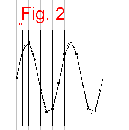

Jetzt (Fig. 2) tastest du die Schwingung ab und rekonstruierst
daraus die originale Sinusschwingung.
Da du relativ oft abtastest (hohe Abtastfrequenz), kannst du
den originalen Sinus relativ gut rekonstruieren. Auch die
Frequenz des rekonstuierten Signals stimmt noch immer mit
der Frequenz des Originalsignals überein.
Aufbau der Graphik:
Die originale Sinusschwingung liegt im Hintergrund. Die senkrechten
Linien symbolisieren die Zeitpunkte der Abtastung. Der jeweilige
Wert der Abtastung ist als kleines Rechteck an der Kurve
eingezeichnet. Die daraus resultierende Rekonstruktion ist
als etwas stärkere Linie über den originalen Sinus drübergelegt.

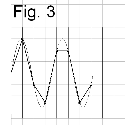

Jetzt machst du die Abtastfrequenz kleiner, sprich du erhöhst
das Abtastintervall. Die daraus rekonstuierte Schwingung ist
mit einiger Phantasie immer noch als der originale Sinus
zu erkennen. Die rekonstruierte Kurve ein bischen verschleifen
und du bist wieder ziemlich gut am Original. Auch die Frequenz
des rekonstruierten Signals stimmt noch mit der Frequenz
Tja.

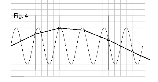

Bis dann irgendwann der Punkt kommt, und du mit der Abtastfrequenz
unter die Grenze fällst. Und dann passiert Seltsames: Das rekonstruierte
Signal sieht gar nicht so schlecht aus. Der Sinus ist noch so einiger-
massen zu erkennen. Aber: Die Frequenz! Das rekonstruierte Signal
hat frequenzmässig mit dem Original nicht mehr viel zu tun.
Wenn die Kurvenform nicht stimmt, wie in den beiden vorangegangenen
Beispielen, dann ist das zwar nicht optimal, aber so wild auch wieder
nicht. Ein Pfeifton bleibt immer noch ein Pfeifton. Er klingt zwar
ein bischen anders (weil die Kurvenform nicht stimmt) aber zb. das
menschliche Gehirn kommt mit solchen Verzerrungen ganz gut klar.
Im letzten Beispiel ist aber ganz was anderes passiert: Aus einem
hohen Ton ist plötzlich ein tiefer Ton geworden.
An Dell (Gast):
Ich glaube ich weiß was Dein Problem ist, ich versuche mal weitestgehend
die Mathematik rauszuhalten. Du nimmst die Periode Deines Signals von
Peakanfang zu Peakanfang, nimmst die doppelte Frequenz als
Abtastfrequenz und die Abtastpunkte landen auf eine Art und Weise auf
dem Signal das eine Rekonstruktion des Signals nicht möglich ist, da die
Anordung der Abtastpunkte überhaupt nicht nach Deinem Signal aussieht.
Richtig ist die Abtastfrequenz muß mindestens doppelt (besser größer) so
hoch sein wie die maximale Signalfrequenz. Um so höher die
Abtastfrequenz um so genauer kann man das ursprüngliche Signal
rekonstruieren.
Falsch ist es bei Deinem Signal den Zeitraum von Peakanfang zu
Peakanfang als Periode anzunehmen. Denn die sich daraus ergebene
Frequenz entspricht nicht der auftretenden maximalen Signalfrequenz.

Steile Anstiege und Sprünge in einem Signal verursachen die hohen
Frequenzen bei den Sinus- und Cosinusfunktionen der Fourieranalyse
(nennt man Oberwellen), nicht die Signalbereiche mit einer sich langsam
ändernden Amplitude (siehe bei Dir die Pausen zwischen den Peaks).
Näherungsweise über den Daumen gepeilt würde ich erstmal die Dauer
Deiner Peaks als halbe Periode annehmen (Annahme: Dreiecksfunktion(Dein
Signal ohne Pausen) ähnlich dem Sinus), und damit meine Abtastfrequenz
festlegen. Legst du theoretisch den Beginn der Signalperiode mit der
Abtastperiode auf einen Punkt müßte ein Abtastpunkt auf der Peakspitze
liegen und mehrere Abtastpunkte auf der Pause zwischen den Peaks. Die
Abtastpunkte sollten so annäherend dein Signal approximieren (annäherend
darstellen).
Praktisch ist es aber so das die Lage der Signalperiode zur
Abtastperiode zufällig ist. Das heißt, es ist nicht garantiert das mit
der doppelten Abtastfrequenz ein Abtastpunkt genau auf den Peakspitzen
liegt. Egal wie hoch du die Abtastfrequenz festlegst, das wird in der
Regel nie so sein. Die Abtastpunkte werden immer vor oder nach der
Peakspitze liegen. Du mußt einfach den ungünstigsten Fall annehmen, daß
die Abtastpunkte eine Abtastperiode vor oder nach der Peakspitze liegen.
Dann mußt du die Abtastfrequenz soweit erhöhen, daß das Signal so genau
reproduzierbar ist, wie das Deine Anwendung verlangt. Sollte dabei eine
Abtastfrequenz rauskommen, die für Deine Rahmenbedinungen zu hoch ist,
dann mußte Du Dir eine komplett andere Lösung für Dein Problem
überlegen. Wäre nicht Schlecht wenn du zu Deiner Anwendung mehr sagen
könntest, eventuell wäre eine andere Lösung sowieso besser. Im Hinblick
auf eine genaue Reproduzierbarkeit deines Signals mit geringem Aufwand,
ist Dein Signal ungünstig, da es kein sich kontinuierlich änderndes
Signal ist (siehe Peakspitzen!!!). Durch diese Spitzen liegt die
eigentliche maximale Signalfrequenz ziemlich hoch, nur wenn du hier auf
Genauigkeit verzichten kannst, ist die Abtastung deines Signals mit
geringem Aufwand möglich.
