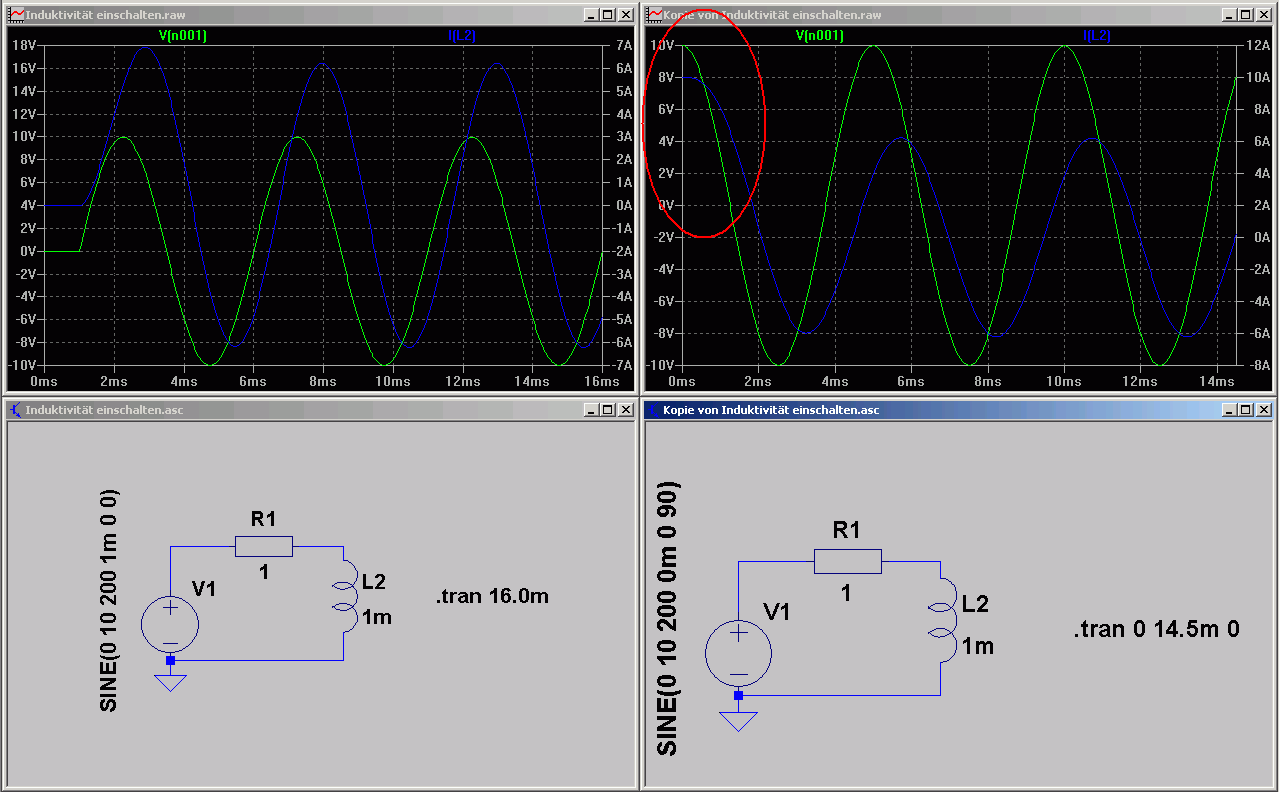

Ich nutze LTspice regelmäßig um kleinere Schaltungen zu simulieren.
Dabei fiel mir neulich ein Problem auf, das ich hier mal auf das
wesentliche reduziert habe. (rote eingekreist)
Eine Sinus-Spannungsquelle die bei Phi = 90° startet erzeugt beim
Simulationsstart an einer Induktivität einen Strom deutlich größer Null.
Es sieht so aus als ob die Simulation schon einige ms läuft obwohl ich
die "Time to start saving Data" in der Simulation auf 0ms gelegt habe
.tran 0 14.5 0
Wie lässt sich das verhinder bzw umgehen. Auf Schalter, die die Spannung
im richtigen Moment durchschalten möchte ich verzichten.
Außerdem: Warum lässt sich der Start der Cosinusquelle nicht verzögern,
der Sinusquelle links im Bild aber schon.
mfg Esko
Zu Simulationsbeginn wir der stationäre DC Arbeitspunkt berechnet. Nen
Sinus von 10V für t=0 erzeugt an 1R  10A. Das ist schon richtig so.
.IC heißt das Kommando. Das steht für 'initial condition' und zwingt ne
Knotenspannung zu Simulationbeginn auf den angegebenen Wert. Gut
geeignet auch, um Oszillatoren zum Schwingen zu bringen.
Cheers
Detlef
Gast #729262
Danke Detlef!
Genau das habe ich gesucht.
.IC I(L1)=0
Ah, jetzt komme ich dahinter warum das so ist.
