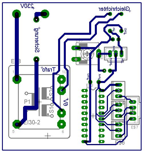

Ich möchte gerne  3 LED’s über einen µController (ATTiny2313) Dimmen.
Nun, von dem Source her etc. weiß ich ja wie es geht. Nur hab ich ein
kleines Problem:
Ich wollte gerne für die ganze Schaltung, die Spannungsversorgung mit
integrieren.
Also Gedanken gemacht:
230V -> Trafo ( Prim. 230V sek. 6V 1,5VA) -> Gleichrichter ->
Spannungsregler (LM317).
Nun bekomme ich beim Einstellen des Potentiometers genau meine 5V DC wie
ich es mir vorgestellt hatte :)
Leider spielt der µController nicht mit. Habe schon mehrere versucht (um
festzustellen, ob der eine evtll Defekt sein könnte, aber bei den
anderen das selbe).
Also vom µController gehen 3 Transistoren (BC337) ab, die zu einem 4Pin
Stecker gehen (3x LED Vcc und einmal GND).
Habe schon mal so eine Schaltung gemacht (die auch funktionierte) jedoch
diesesmal mit integrierter Spannungsversorgung.
Nun zum Problem leider Dimmen die LED’s nicht, von den 3 leuchtet nur
eine.
Also hab ich nen Source geschrieben, wo jede LED im abstand von 150MS
aufblinken soll, leider ohne erfolg. Habe ebenfalls die Spannung an den
einzelnen Pins des µController gemessen, aber da lag nur an der einen
LED ein high Pegel an, an den anderen nicht.
Nun zum merkwürdigen: Wenn ich spaßeshalber mein Messgerät an
irgendeinem einem Pin des µControllers lege, (die ja nicht belegt sind),
dann funktioniert es plötzlich ??
Kann es evtll sein, das der Trafo, weil er so nah am µController ist
durch induktion den µController stört?
Weiß jemand rat?
Hab mal meinen Schaltplan angehängt sry für die Amateurhaftigkeit ^^
Grüße Basti

Naja, die 50Hz sind meiner Meinung nach noch eine recht humane
Störfrequenz, ich denk eigentlich nicht dass die was ausmachen sollte.
Hast du einen ausreichend großen Elko sowie kleine 100nF-Kondensatoren
vor und hinter dem Spannungsregler ? Kann man aus dem Layout nicht
erkennen ...
Was mir noch auffällt, den Transistoren (PNP ?) fehlen Basiswiderstände.
Die Vorwiderstände für die LEDs sind extern, oder ?
Gruß, Mario
BC337 ist npn.
Basis-Rs können entfallen.
Du läßt den 2313 über den internen Oszillator laufen. Das einzige, was
hier falsch gemacht werden kann sind die Fuses.
Es sieht doch so aus, als ob der µ nich anläuft.

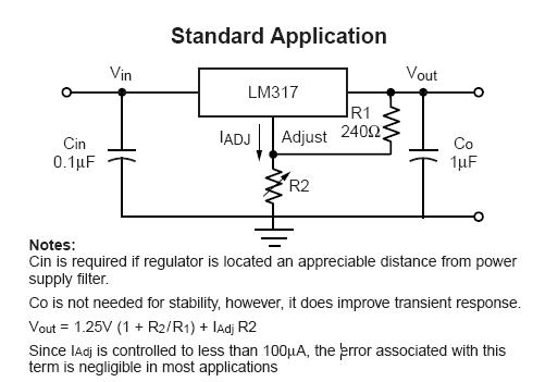

Gast #729246
Hallo :)
Dankeschön für die schnellen Antworten :)
Also die Widerstände für die LED's sind "extern" jap
Vor und hinter dem Spannungsregler, sind Elkos vorhanden ( Diese habe
ich aus den Vorgaben des Datenblattes des LM317 von Vishay) 0,1µF und
1µF.
Die FuseBits hab ich auch gesetzt. benutze den internen Oscillator
(8Mhz)
Ansonsten habe ich nichts eingestellt. Was mir noch aufgefallen ist,
wenn ich den Poti des Spannungsreglers langsam runterdrehe (auf ca. 4,6
oder 4,7V) kommt irgendwann ein Punkt an dem die LED's ganz schnell
blinken bzw flackern (leuchtstärke ist ziemlich schwach)
Gast #729275
Jhuuu es Funktioniert =)
lag an dem Elko hab ihn nun auf Holgis Tipp mit 100µF erhöht und jetzt
gehts =) dankeschön!
Sag mal, wie kommt das eigentlich? Bzw wie bist du drauf gekommen das es
ca. 100 sein müssen? Sorry kenne mich mit sowas net allzugut aus aber
bin immer gewillt sowas zu lernen.
Wäre echt schön, wenn du mir noch ne erklärung dazu geben könntest :)
Grüße basti
