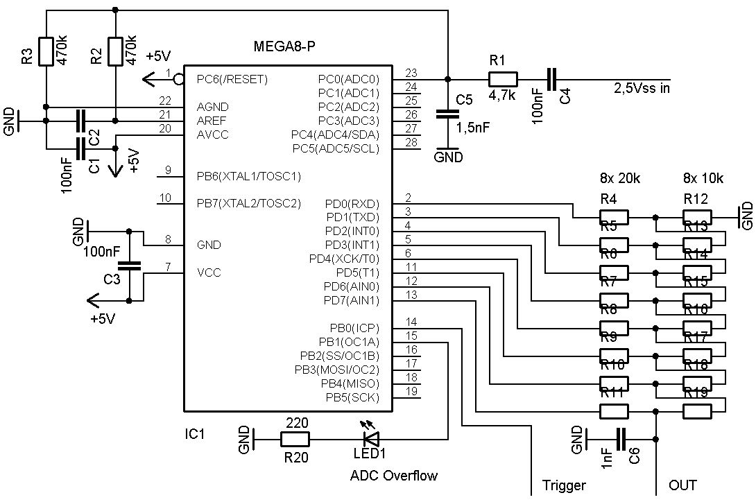

Ich bin gerade dabei mir ein Line-In-Adapter für das STK500 zu basteln.
Die generelle Beschaltung habe ich einem Beitrag hier im Forum entnommen
(siehe Anhang). Es geht nur um den oberen Teil für die ADC-Beschaltung.
Meine Frage ist jetzt welche von den Komponenten aufgrund der
bestehenden STK500-Beschaltung eingespart werden können/sollen.
- Da meines Wissens nach AGND nicht rausgeführt wird, muss ich mich um
dessen Beschaltung wahrscheinlich auch nicht kümmern.
- AREF wollte ich einfach per 'AREF'-Jumper vom Board mit 5V füttern
lassen. Im Originalschema ist wahrscheinlich AVCC als AREF per
ADC-Einstellung vorgesehen, richtig?
- Ist C2 auf dem Eval-Board bereits drauf?? Habe die Info nicht im
Handbuch gefunden. Falls nicht würde ich den mit 100 nF ansetzen.
- C1 und C3 übernehmen ja etwa dieselbe Aufgabe und sind wahrscheinlich
auf dem Board schon drauf.
Die Schaltung soll mit Vcc = 5 V betrieben werden.
Line-In ist nicht ganz korrekt - das ganze wird an Speaker-Out
angeklemmt. Der Line-In-Pegel reicht ja angeblich nicht. Oder bringt es
was R1 kleiner zu machen oder die GAIN-Optionen im Controller? ... lese
den Teil gerade nochmal durch.
Versuchskaninchen wird ein ATmega16.
Danke für eure Ünterstützung!

> Oder bringt es was R1 kleiner zu machen oder die
Nein.
R1 bilden mit C1 und mit C4 einmal einen Hochpass und einen Tiefpass.
übrigens je nach dem was Du machen willst mit einem nicht so dollen
Frequenzbereich (s.u.).
Über R2 und R3 wird der ADC-Eingang auf AVCC/2, also 2,5 Volt
vorgespannt. Wenn also kein Signal anliegt, bringt der ADC immer den
Wert 512.
Das Audio-Signal wird wechselspannungsgekoppelt. Die -3db-Punkte für den
Tiefpass und den Hochpass liegen bei etwa  340 Hz und 22 kHz.
Stimmt, das ist echt nicht wirklich optimal. 30 Hz - 15 kHz wären mir
lieber. Mir fehlt allerdings im Moment der Background um das konkret
durchzurechnen.
Die Frage ist jetzt natürlich immer noch, ob C1 auf dem STK500 verbaut
ist und welche Größe der hat - ich schau mal, ob Atmel die Schaltung
offen gelegt hat...
Muss auch nochmal schauen, was mit dem ATmega16 für eine
Abtastgeschwindigkeit bei 256 Stufen (sofern das einen Unterschied
macht) maximal drin wäre. Wenn das zu niedrig ist, muss ich die
Grenzfrequenz des Tiefpasses dringend senken.

dann vergrößere C4 eben auf 1µF und C5 auf 2,2n (nicht gerechnet, nur
geschätzt...).
Denke daran, die Samplerate muß! mindestens das doppelte der höchsten im
Signal vorkommenden Frequenz haben, bei 15kHz also mindestens 30kHz.
Sonst gibt es nette Alaising-Effekte, die garnicht schön klingen.
Hmmm... R1 + C4 erkenne ich auch als Hochpass, aber C1 ist für mich nur
die Glättung der Versorgungsspannung. Ist nicht C5 der Tiefpass - wie
auch von Michael angedeutet?
Die Auswirkungen von R1 kann ich mir leider nicht herleiten.
Ich habe leider keine Schaltpläne von Atmel gefunden. Denke mal, dass
ich mich um C1 nicht kümmern muss und C2 wird notfalls einfach nochmal
drangeklemmt, wenn ich dazu keine Info finde - doppelt hält besser ;)

OP #730522
Ok, AREF ist demnach immer mit 2x 10 nF gegen Ground geschaltet. Wenn
man den ACVV-Jumper (JP601) setzt (was ich ja vorhabe), kommen nochmal 1
µF dazu.
AVCC geht immer mit 3x 100 nF und 1x 10 µF gegen Ground.
Mit anderen Worten, ich kann C2 und C1 in meiner Beschaltung getrost
weglassen.
> nur die Glättung der Versorgungsspannung. Ist nicht C5 der Tiefpass
> - wie auch von Michael angedeutet?
Natürlich. Ganz offensichtlich ein Tippfehler.
Also:
  R1 + C4 = Hochpass
  R1 + C5 = Tiefpass
Ist nicht weiter kompliziert.
R3 und R2 (jeweils 470k) bilden einen Spannungsteiler mit 2,5 Volt
Ausgangsspannung und 235 Kiloohm Innenwiderstand.
R1 bildet mit diesem Spannungsteilerinnenwiderstand wiederum einen neuen
Spannungsteiler, so dass der ADC-Eingang nur ein abgeschwächtes
Nutzsignal sieht. Allerdings ist diese Abschwächung klein, nämlich nur
rund 2% ( 4,7k/(235k+4,7k) ).
Bleibt nur noch die Frage offen, wie sich der Eingangswiderstand für zu
tiefe oder zu hohe Frequenzen verhält. Auch das ist einfach:
Zu tiefe Frequenzen werden von C4 nicht durchgelassen, also geht der
DC-Eingangswiderstand gegen unendlich.
Zu hohe Frequenzen werden über C4, R1 und C5 nach Masse abgeleitet, also
geht der HF-Eingangswiderstand gegen 4,7 Kiloohm (der Wert von R1). Das
ist logisch, denn für (ausreichend) hohe Frequenzen sind die
Kondensatoren C4 und C5 praktisch wie Drahtbrücken.
> das konkret durchzurechnen.
Auch ganz einfach. Den -3dB-Punkt eines RC-Gliedes (Tiefpass wie
Hochpass) berechnet sich nach:
   fg = 1 / (2  pi  R * C)
Das heisst aber nicht, dass ab diesem Punkt alle zu hohen oder zu tiefen
Frequenzen weggefiltert werden, sondern nur, dass die Abschwächung ab
diesem Punkt etwa 20dB pro Dekade zu nimmt.
Konkret:
  R = 4,7kOhm   C = 1,5nF
  fg = 1 / (2  pi  4,7kOhm * 1,5nF) = 22,5 kHz
Das ergibt für:
  22,5 kHz  -->  -3 db   =  0,71
  225 kHz   -->  -20 db  =  0,10
  2,25 MHz  -->  -40 db  =  0,01
usw.
