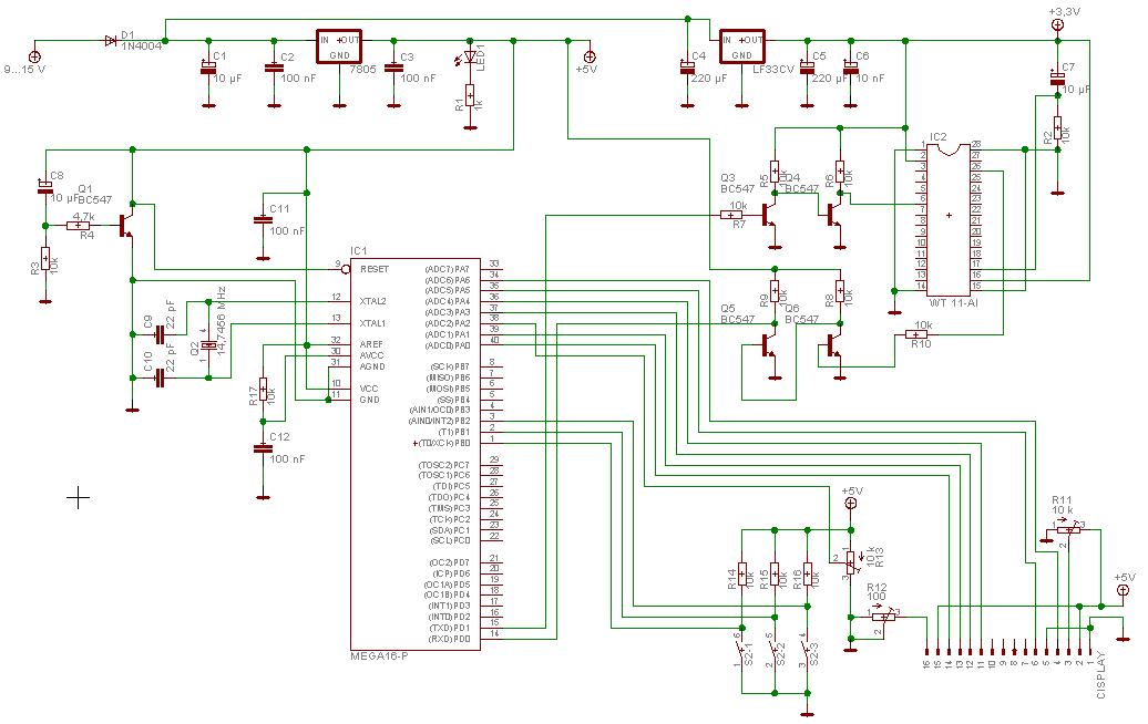

Servus Leute,
ich wollte euch nur mal Fragen, weil ich momentan zum "Simulation" eines
Sensors am AD-Wandler einfach ein 10k Poti dran hab.
Nun will ich aber Sensoren dranhängen. Sprich einen Temp und noch einen
Sensor...welchen weis ich noch net genau.
Messbereich...naja also mehr als 0-100 Grad brauchts net. Ich hab schon
welche gefunden die preislich auch unter einem Euro sind. Mein Kumpel
hat auch noch ein paar rumliegen. Die meisten die ich gefunden habe
haben einen R-Bereich von 0-1000 Ohm. Aber die kann ich ja nur so
anhängen:
VCC-----R(vll 10k)------Sensor------GND
und zwischen R und Sensor abgreifen.
Dann muss ich doch auch zwischen AREF und VCC auch einen Widerstand mit
dem R reinhängen welcher auch dem vorm Sensor entspricht. Ober brauch
ich dann auch dort einen Spannungsteiler wie beim Sensor?
Bin mir momentan nicht so 100 Pro sicher...
Und wie schauts mit AVCC aus? Bleibt die auf 5Volt oder nicht?
MfG
Matthias
#730058
Ganz genau.
Nein. Musst du nicht. Ganz im Gegenteil.
Du musst dir nur ausrechnen, wie dein Sensor den Spannungsteiler
verändern wird, wenn sich der Sensorwert ändert.
Niemand sagt, dass du am ADC den vollen Bereich 0 bis 1023
ausnutzen musst.
AVcc bleibt immer auf 5V.
Das ist die Spannungsversorgung für den kompletten A-Port.
Also quasi der 'Motor' der den A-Port antreibt.
Wenn bei deiner Rechnerei rauskommt, dass der Sensor im
Spannungsteiler dafür sorgt, dass die Spannung immer im
Bereich 0 bis 2.5 Volt bleibt, dann kannst du die interne
Referenz auf den kleineren Wert einstellen.
Wenn deine Spannungsänderung durch den Sensor zu klein ist,
dann müsste man diese Änderung mit Anaologtechnik (Operations-
verstärker) vergößern.

Gast #730101
Jup das mit dem Reset weis ich...ist ein alter Schaltplan der neue
besteht momentan nur aufn Papier. :-) Dumme Idee halt...
Ach ja so ganz stimmt das von dir auch net...Reset ist ein negiertes
Signal also Reset bei GND...also deines umgedreht tuts bereits in der
2ten Schaltung.
Ok also passt dann schon AVCC an VCC halt noch durchs RC-Glied wie im
Datenblatt.
ARef an VCC passt dann auch. Sprich ich war doch net auf dem Holzweg.
Muss mal sehen was der Sensor den ich dann nimm. OP sollte auch kein
Problem sein wenns nötig wird.
Dank euch.
#730117
> 2ten Schaltung.
Und sobald der Transistor frei gibt, zieht er dir einen schönen
Kurzen in der Schaltung. Da dürfte der Prozessor nicht lange
arbeiten :-)
Tus nicht.
Wenn du keinen wirklich guten Grund hast, dann verbinde ARef nicht
mit Vcc.
Grund: Genau diese Schaltung "Aref an Vcc" kannst du per Software
bewerkstelligen. Du kannst aber auch per Software ARef an 2.56V
legen (Die 2.56 bitte nochmal im Datenblatt nachschlagen. Manchmal
täuscht mich mein Gedächtnis)
Du siehst, es gibt keinen wirklichen Grund, warum du ARef extern
mit Vcc verbinden willst. Der einzige Grund, warum man in Aref
überhaupt eine Spannung einspeist (ARef kann sowohl als Eingang,
wie auch als Ausgang fungieren), besteht darin, dass einem die
interne Spannungsrefernz nicht gut genug ist, bzw. man mit den
intern möglichen Referenzspannungen nicht hinkommt.
Was du aber tun solltest: Den ARef-Ausgang mit einer schönen
Stabilisierungsschaltung versehen. Im einfachsten Fall ist
das ein 100nF Kondi der von Aref nach GND geht.
