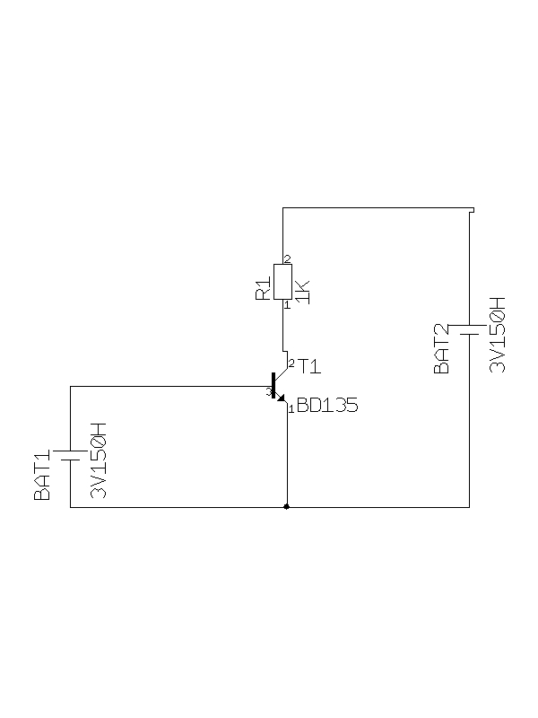

Hallo Leute,
ich hab folgendes Problem. Ich möchte lernen Transistorschaltungen zu
berechnen. Dazu habe ich mir beigelegte Schaltung ausgedacht. Ich möchte
gerne alle Ströme + Spannungen berechnen.
R = 1k
Ubetrieb = 5V
Ueingang = 2VDC
B = 100
Ich möchte gerne wissen was passiert bei 2V Ue an der BE Strecke des
Transistors? Fallen da nur 0,7 V ab? Wo fällt der Rest der spannung ab?
greetz johnc

Wie viel Spannung an der BE-Strecke abfällt hängt vom Innenwiderstand
deiner Spannungsquelle ab. Die Spannung teilt sich am Innenwiderstand
und an der Basis auf.
Für Ri = 0 Ohm fließt sehr viel Strom und der Transistor brennt ab. Du
brauchst also einen Vorwiderstand davor, wenn diese Spannungsquelle
nicht hochohmig ist...

Das hängt vom Transistor ab. Es gibt da verschiedene Rechenmodelle. Am
einfachsten ist es, mit einer konstanten Stromverstärkung zu rechnen.
Nehmen wir mal eine Stromverstärkung von 100 an, dann würde der
Transistor 130mA durch CE fließen lassen. Der Strom wird hier allerdings
durch R1 auf etwa 5 mA begrenzt. Damit ist der Transistor in der
Sättigung, Uce ist dann nur noch etwa 0 bis 0,3 Volt.
Das ist natürlich nur eine ungefähre Rechnung. In Wirklichkeit nimmt die
Stromverstärkung mit steigendem Basisstrom ab. Außerdem ist die
Basisspannung auch (je nach Transistor mehr oder weniger stark) von der
Spannung am Kollektor abhängig.
Man kann es bestimmt auch graphisch mit den Kurven im Datenblatt lösen.
Kommt halt drauf an, wie genau es sein soll. 100%ig genau wird's aber
nicht, weil es ja auch noch Fertigungsunterschiede gibt.
wie kommst du auf die 0,3V?
Bei den Rechnungen gehe ich vom Idealfall aus.
greetz JohnC.
Gast #730550
Ganz einfach: Das ist eine "Erfahrung" aus der Praxis, sozusagen.
Wie Dennis schon sagte, hat er ein ganz einfaches Modell für einen
Transistor verwendet. In Wirklichkeit sind die Zusammenhänge deutlich
komplizierter. Für den Einstieg reicht aber etwa folgendes Modell:
  - Die Basis-Emitter-Spannung beträgt (immer) 0,7 Volt.
  - Der Kollektorstrom ist (etwa) 100 mal so groß wie der
    Basisstrom.
  - Die Kollektor-Emitter-Spannung stellt der Transistor
    so ein, dass der Kollektorstrom durch R1 fließen kann.
  - Wenn der Widerstand R1 so groß ist, dass der Strom
    nicht fließen kann, dann bleibt am Kollektor etwa
    0,2 Volt übrig und der Widerstand begrenzt den Strom.
Wie gesagt, das ist ein rudimentäres Modell für den Einstrieg. Damit
kommt man schon recht weit.

Die Diodenspannungen gelten auch für die BE-Strecke eines Transistors,
die wird normalerweise in Durchlaßrichtung benutzt.
Durchbruchspannung der BE-Strecke eines Si-Transistors: ca. 6V
(Man kann die BE-Strecke eines Si-Transistors als schlechten
6V-Z-Dioden-Ersatz mißbrauchen, wenn man gerade keine hat, LED geben in
Flußrichtung auch brauchbare Spannungsstabilisatoren für 1,5...2V ab.)
Sättigungsspannung eines Transistors ist die minimal erreichbare
CE-Spannung bei Übersteuerung (Basisstrom ist mindestens 3x höher als er
nach Rechnung Ice/Stromverstärkung mindestens sein müßte).
Bei Si-Transistoren 0,1...0,3V.
Diodenkennlinie anschauen, damit man garnicht erst auf die Idee kommt,
einen Transistor mit BE an eine Spannung zu hängen, ohne über die nötige
Strombegrenzung nachzudenken...
Diodenkennlinie anschauen, damit man sich garnicht erst an der
Diskussion "muß die LED denn wirklich einen Vorwiderstand haben"
beteiligt. ;)
Transistorkennlinien anschauen, damit sich die Frage
"wie kommst du auf die 0,3V?"
von selbst beantwortet. ;)

Die Spannung von 0,7V ist halbwegs genau, weil sie eben nur wenig vom
Strom abhängt. Man darf jetzt aber nicht den Fehler machen und daraus
den Basisstrom nach der Shockley-Gleichung ausrechnen, sonst hat man das
von dir beschriebene Problem. Vielmehr wird der Basisstrom über die
externe Beschaltung, bspw. über den Spannungssbfall am Basiswiderstand
berechnet.
