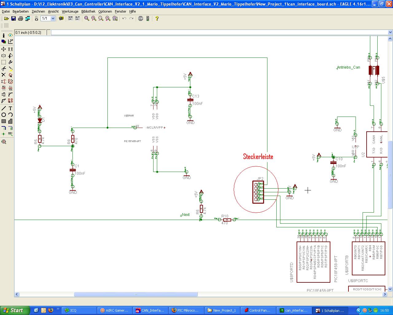

Und zwar habe ich auf meiner neuen Platine versucht den PIC mit dem ICD2
zu programmieren sad
Auf meiner Platine versuche ich den PIC über eine Steckerleiste zu
programmieren welche dann auf den ICD2
geht. Ich habe die Beschaltung zum programmieren von einem Demoboard von
Microchip kopiert.Leider findet er im MPLAB gar keinen PIC. :-/
Vielleich kann mir ja jemand behilflich sein und sich mal meine
Beschaltung zum Programmieren anschauen...
Im Anhang ist ein Screenshot der Beschaltung für den PIC.

#730538
Mario Mario wrote:
> -Aus dem ICD 2 kommt ja ein 6 Poliger RJ11 Stecker. Es werden aber nur
> die ersten 5 leitungen benötigt, oder?
Korrekt. Die 6. Leitung ist für das bei PICs eher selten genutzte low
volatage programming vorgesehen.
> - Ich habe wo gelesen das mein Kabel zwischen ICD und Platine eventuell
> zu lang sein könnte.(ist derzeit ca 1m...)
10-20cm ist ok, alles darüber... und 1m ist krass.
Gast #730574
Wenn das Kürzen des ICD-Kabels noch nicht nützt: eventuell stört noch
der 100nF-Kondensator nach dem 470 Ohm-Widerstand am MCLR. Mal
versuchsweise ausbauen.
