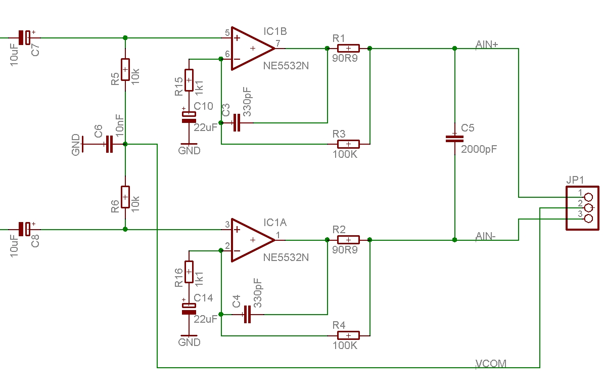

Ich habe mir aus Einzelteilen und guten Ratschlägen aus dem Forum einen
Verstärker für ein Kondensatormikrofon aufgebaut und viel gelernt dabei
(siehe Bild anbei). Nun habe ich nach einer genaueren, integrierten
Lösung gesucht und den INA163 bei Segor gefunden - der sollte für meine
Zwecke doch geeignet sein, oder? Datenblatt:
http://www.alldatasheet.com/datasheet-pdf/pdf/91735/BURR-BROWN/INA163.html
Was ich inzwischen weiß: VCOM in meiner Schaltung ist ein Ausgang von
meinem D/A-Wandler und dient offenbar dazu, einen positiven
Gleichspannungsanteil im das Ausgangssignal zu gewährleisten. Frage 1)
Das sollte doch mit dem INA163 genauso gehen, oder?
Frage 2) Das Signal zum A/D-Wandeln (jetzt ain+ und ain-) will ich
abgreifen an PIN 1 und 14 (Vo1 und Vo2) - welche Verstärkung kann ich da
erwarten bei z.B. 30 Ohm GainWiderstand? 1000? Die Formel im Datenblatt
gibt nur die Verstärkung am Ausgang Vo an. Ich möchte lieber sicher
gehen, bevor ich das Teil kaufe..

Einen Gleichspannungsanteil kannst du mit REF (Pin-10) erzwingen. Normal
liegt dieser Pin auf GND, oder nahezu auf GND. Wozu das gut sein soll
ist bei einem Audiosignal aber fraglich.

So wie ich es verstehe geht es um einen "einkanaligen" Audioverstärker.
Bei jedem INA handelt es ich um einen Differenzverstärker, der
Gleichtaktsignale möglicht gut unterdrücken soll. Genau dazu dient die
Subtraktionsstufe. Wenn du diese übergehst und vorher auskoppelst, so
würdest du genau "die" Kernfunktion des INA nicht verwenden.
Aber möglicherweise habe ich deine Originalschaltung nicht verstanden?
Was machst du mit den beiden Ausgangs-Kanälen ? Womöglich getrennt
AD-konvertieren und dann subtrahieren??? Das wird ja wohl nicht
sein-oder ?
Gast #730968
Nein, das "Subtrahieren" macht der A/D-Wandler. Er hat differenzielle
Eingänge und liefert seinen kleinesten Wert, wenn ain+ auf 1,1V und ain-
auf 3,9V liegt - und seinen größten wert liefert er, wenn ain+ auf 3,9V
und ain- auf 1,1V liegt. Ohne Signal sollten beide Eingänge auf 2,5V
"ruhen".
Gast #730969
die Subtraktionsstufe würde ich dann gerne verwenden, um damit
zusätzlich einen Kopfhörer mit anzuschließen, ohne das Signal zu
beeinträchtigen.
Gast #730986
verstehe :)
Der Vorteil bei dem INA ist, dass die Gegenkopplungswiderstände am
Eingang lasergetrimmt sind und du eine bessere Gleichtaktunterdrückung
erzielen wirst, als im Eigenbau (denk ich mal...).
