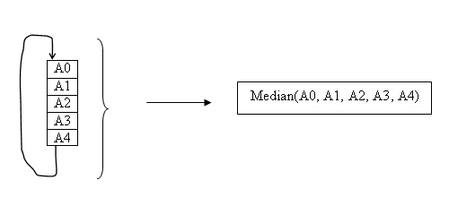

für eine Mittelwertbildung will ich die Median-Funktion einsetzen.
Jetzt wollte ich mal fragen, wie Median genau funktioniert.
gehen wir von 5 Werten aus, wie würde die Median-Funkiton vorgehen um
die Mittlung zu bilden?
ist es richtig, dass die Werte sortiert werden und danach einfach der
Mittlere-Wert (in dem Beispeil dann der Wert an der 3. Stelle) genommen
wird?
Ist es das was Median macht?
So wie auf dem Bild zu sehen ist, bekomme ich kontinuirlisch einen
Messwert. Die Zahl wird in eine Array gespeichert. Jedesmal wenn ich
unten angekommen bin, springe ich auf den Anfang. Die Median-Funktion
wird nach der 5. Messung eingesetzt und danach bei jeder Messung, weil
ich immer 5 Werte in mein Array besitze.
Ist es eine gute Lösung, nach jeder Messung "Median" zu bilden?

Kommt drauf an. Wenn dir der zusätzliche Sortierschritt beim
Einfügen eines Messwerts nichts ausmacht.

Habs jetzt nicht konkret analysiert. Aber aus dem Bauch heraus
würde ich mal sagen, dass die Sortiererei mindestens 60 bis 70%
der Laufzeit deiner Medianbestimmung ausmacht.
Wie gesagt: Kommt auf deine Timing Vorgaben an. Wenn eine leicht
erhöhte Laufzeit kein Problem ist.
Zudem verbrauchst du ja auch noch mehr Speicher. Die 5 Werte
müssen ja in sortierter Form auch irgendwo gespeichert werden.
> Welche Lösung würdest Du vorschlagen, wenn der zusätzliche Schritt was
> ausmachen würde?
Ich würde mal abschätzen, ob ich die Ausreisser nicht mit anderen
Mitteln in den Griff kriege. Um beim Beispiel von Wikipedia zu
bleiben. Wenn mein geschätzeter Mittelwert der Gehälter in einer
Firma irgendwo in der Nähe von 2000 Euro liegt, dann fliegt eine
Stichprobe von 60000000 Euro (weil du der Boss von Porsche bist) aus
der Berechnung des Mittelwerts raus, weil er über einer Grenze von
sagen wir mal 10000 Euro liegt.
Andere Möglichkeit:
Je größer die Anzahl der Stichproben, desto geringer ist der Einfluss
von Aussreisern.
Andere Möglichkeit:
Analoge Messgrößen ändern sich im Regelfall nicht von einer
Hunderstelsekunde zur nächsten um mehrere Zehnerpotenzen.
Wird sowas detektiert, dann wird das wohl ein Ausreisser sein
und wird nicht eingerechnet.

so wird es auch gemacht. bevor ich mit der Sortierung beginnne, lege ich
die Werte in einem Temp-Array ab und sortiere in dem Temp-Array mit
Bubble-Sort die Zahlen nach der Größe. Wenn ich weiß dass ich nur 5
Werte habe, dann kann ich sofort sagen dass Temp-Array[2] mein Median
ist :-)
Danke für deine Hilfe!

Für derart kleine Array-Grössen (5 Werte) kannst du alle cleveren
Median-Algorithmen vergessen und ein getrimmtes Sortiernetzwerk
gebrauchen. Für den 5-er Array ist das z.Bsp. hier beschrieben:
http://www.cs.uky.edu/~lewis/essays/algorithms/sortnets/sort-net.html
