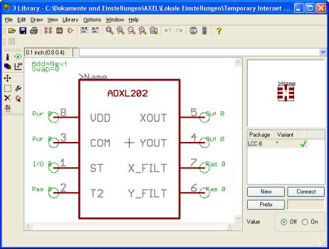

Hallo Leute
Ich hab ein Problem, und zwar:
1.Ich möchte unseren Sensor ADXL202 in Eagle zeichnen, aber ich möchte
mir das ersprachen alles zu zeichnen, hab zwar ein Bauteil gefunden,
welches Package dem ADXL202 passt, aber dafür stimmt die Schematic
nicht.
Bauteil: Linear-ADC08032S mit 14 Pins (Board) aber mit 8 Pins (in
Schematic), aber ich brauche min. 8 Pins in Schematic, natürlich wärs
super, wenn alle 14 Pins in Schematic gezeigt werden, ist aber nicht
notwendig.
Also könnte ihr mir irgendwie helfen?

Gast #56647
Du kannst mal mit google nach ADXL202 suchen. Da hat jemand schonmal das
Teil gezeichnet. Da kannst du mit nem ULP das Teil extrahieren und
selber verwenden.
Seb
Gast #56648
selber verwenden.
Du bist ja "gemein" ;-))
Wenn er nicht weiß, wie man ein Bautiel erstellt, kann er dann mit
einem ULP, das Bauteil extrahieren? Ich glaube nicht...
Axel
[Edit]
Ich wollte Dir mal eben schnell den ADX202 im SO14W erstellen.
Dazu habe ich mir das Datenblatt runtergeladen. Aber den gibt es
garnicht in SO14W... Kann es sein, dass Du dich da vertan hast, oder
ist das Datenblatt von Analog devices nicht aktuell
Gast #56649
SO14W -> CERPAK -> hermitisches keramik Gehäuse mit 14 Pins.
Ob das aber mit SO14 kompatibel ist weis ich nicht. Bei eBay gibt es
schon einige Zeit lang Versteigerungen mit dieser Version des Chips.
Gruß Hagen
Gast #56651
Ja, die Lib kenne ich. Soweit gut. nichts desdotrotz finde ich kein
PinMapping zum SO14W. Sollte es den ADXL202 im CERPAK mit 14 PIN's
geben, würd' ich gern die Belegung - bzw. einen Link - genannt
bekommen. Den dann in eine Bibliothek zu packen, ist ja nicht das
Problem... Ich helf gerne. Aber soll ja dann auch stimmen.
AxelR.
