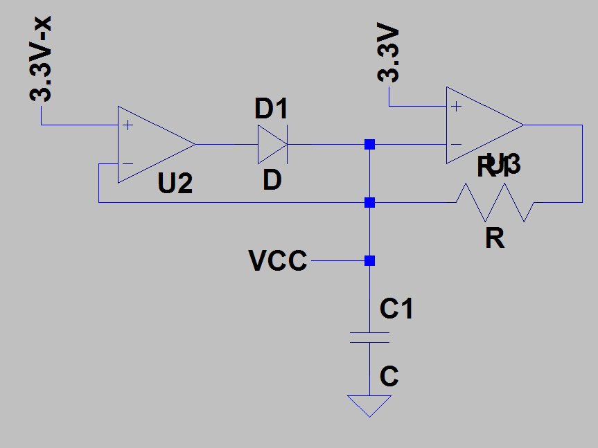

ich habe das Problem, dass die Stromaufnahme von einem IC messen will.
Der Hacken an der Sache ist. das ich dieses erst in einen Modus bringen
muss in dem er eine Stromaufnahme von ca. 100nA hat. Die Stromaufnahme
im normalen Modus liegt bei 8mA. Da ich den niedrigen Strom im nA-µA
Bereich messen will brauch ich einen relativ hochohmigen Messwidestand
(ca. 40kOhm). Dieser Widerstand wird nur geschaltet, wenn ich
tatsächlich messe.
Meine Idee ist es jetzt einen FET (oder sonst was) parallel zu dem
Messwiderstand zu schalten, der sperrt wenn ich den SPannungsdrop über
den Messwiderstand messen will und ansonsten niederohmig ist.
Das Problem an der Sache ist das der Schalter, wenn er Hochohmig ist,
das Messergebniss nicht verfälschen darf (durch Leckströme etc.). Hat
wer eine Idee was ich da am besten nehme?
Hier noch einmal die wichtigsten Eckdaten in der Zusammenfassung:
- 3V3 @100nA/8mA sollen gsperrt bzw. überbrückt werden
- Zur ansteuerung des Schalters stehen 5V (µC) bzw. 10V zur Verfügung
- Schaltzeiten sollen bei ca. 1kHz liegen

Ich verstehe immer noch nicht ganz wie die Schaltung mit einem
Transimpedanzwandler aussehen soll. Ich will ja die Stromaufnahme des
Bauteiles messen, und wenn ich einen Transimpedanzwandler verwende, habe
ich ja einen Knotenpunkt, wo sich der Strom für ASIC und Wandler
aufteilen, also der Impedanzwandler verstärkt mir nicht wirklich die
Stromaufnahme des Bauteils.
Wenn ich mich täusche oder die Schaltung nicht richtig verstanden habe
klärt mich bitte auf.
Danke
#732510
Ein Bild sagt mehr als tausend Worte...
Der ASIC wird mit "VCC" versorgt, C1 dient zur Pufferung bei der
Umschaltung.
Die OpAmps müssen, wie schon gesagt, einen sehr hohen Eingangswiderstand
haben, D1 eine low-leakage-Diode sein.
Nun passiert folgendes: Solange der ASIC nur wenig Strom zieht, arbeitet
der rechte OpAmp (U3) im linearen Bereich. Er regelt VCC so nach, dass
dieser immer gleich der Spannung am "+"-Eingang ist, also 3.3V. Am
Ausgang des OpAMp liegt dabei die Spannung VCC+R*I. I ist der Strom, der
durch den ASIC fließt. Der Ausgang des linken OpAmp (U2) ist hingegen
maximal negativ, Diode D1 sperrt.
Wenn der ASIC mehr Strom zieht, wird die maximale Ausgangsspannung von
U3 nicht ausreichen, um VCC auf 3.3V zu halten, die Spannung sinkt.
Dadurch geht der Ausgang von U2 auf eine Spannung, dass VCC zu 3.3V-x
wird, die Diode D1 wird leitend und übernimmt die Versorgung. (8mA
sollte ein OpAmp eigentlich liefern können.) Und vice versa.
Umschaltzeit etwa 10uS bei BAS45A.
Du hast also bei Schalten einen Spannungseinbruch von 3.3V auf 3.3V-x.
Einen gewissen Spannungseinbruch bei höherem Strom sollte aber jeder
Baustein vertragen. Der Vorteil dabei ist, dass dieses Umschalten dann
automatisch passiert.
Du hast die Diode und die Eingäng der OpAmp als Quelle für Leckströme,
die in der Praxis etwa 1nA ausmachen, und C1. Den muss dann noch
entsprechend auswählen.
Jetzt verstanden?

Danke Detlev,
werde das ganze mal auf nem steckbrett zusammen bauen (mit einem TL084)
und schaun ob das so funktioniert wie ich das verstanden habe. Heute
Abend werd ich mir das ganze mal mit Multisim anschauen (leider nicht
auf der Arbeit vorhanden)
Auf jeden Fall erst einmal danke so weit. Wenn das klappt ist das eine
sehr elegante Lösung.

Ich hätte Interesse an einem Feedback. Ich lerne was daraus, wenn das
funktioniert, was ich mir ausgedacht habe - oder auch nicht.
In der Praxis könnte es noch sinnvoll sein, parallel zu D1 und R1
Kondensatoren einzubauen, um das Einschwingverhalten zu verbessern. Auch
dabei natürlich auf Leckströme achten.
