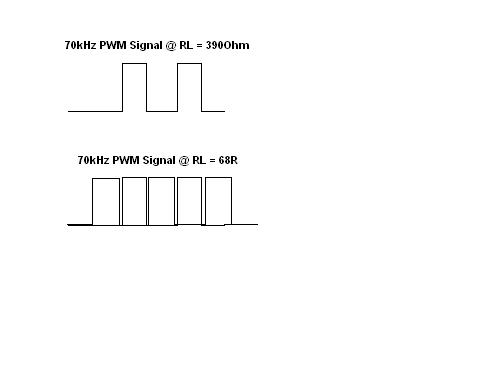

Seit kurzem bin ich Besitzer eines Hameg Oszilloskops vom Typ 303-6.
Ich habe ein Problem, was ich irgendwie nicht gelöst kriege:
Wenn ich z.B. ein niederfrequentes (<15kHz) PWM Signal messe wird diese
prblemlos dargestellt.
Ist das PWM Signal dagegen hochfrequent, so wird das Signal nicht
korrekt
dargestellt: das Signal wird dann doppelt/überlappend dargestellt. Ist
das
hier ein Triggerproblem? Wenn ja wie kann ich das Signal dann korrekt
darstellen?

Hallo Bench,
das Signal ist horizontal verschoben (siehe Dateianhang) und ist
schwächer dargestellt als das eigentliche Signal (... und flimmert
ausserdem)
Habe versucht das Signal mit Hilfe des Hold off Knopfs des Oszis
richtig darzustellen aber keine Chance!
Grüße,
Tom

> ist schwächer dargestellt als das eigentliche Signal (... und flimmert
> ausserdem)
Doch, doch, das sind typische Anzeichen für ein
Darstellungprobelm/Triggerproblem. Spiele mal etwas mit der
Horizontalablenkung (Zeitbasis).
Das ist auch der falsche Knopf. Den braucht man nur in wenigen Fällen.
Prüfe
- Triggerquelle ist auf den richtigen Kanal eingestellt?
- Triggerlevel (Spannung) liegt etwa in der Mitte deines PWM Signals?
- Tiggerkopplung ist auf DC eingestellt?

Also das Bild gibt endlich Hinweise auf das Problem.
Es kann sein, dass das Signal nicht periodisch ist. Spiel mal mit der
Zeitbasis, dem Hold-Off und dem Trigger-Delay, falls die Kiste sowas
hat.
Rumspielen mit Trigger-Mode hilft manchmal auch (HF-Reject, NF-...).
Ist das Signal periodisch, dann kann's eigentlich nur der Triggerpegel
sein.

Du könntest recht haben. Wenn ich die Frequenz des PWM Signals höher
einstelle, dann wird tatsächlich deutlich, dass Flanken fehlen bzw.
Spikes
auftauchen..das Problem könnte wahrscheinlich dann doch an meiner
Schaltung
liegen. Ich verwende für meinen boost-converter einen PWM-controller vom
Typ uc3843b. kennst du dich damit vielleicht aus? oder hättest du eine
Vermutung WARUM ich so'n seltsames Signal bekomme?

Es kann sein, dass der bei leichter Last Pulse auslässt. Trotzdem muss
man ein besseres Bild hinbekommen.

Ein ähnliches Problem hatte ich bei meiner Schaltung (ebenfalls UC38xx)
auch.
Stell doch mal die Zeitbasis auf eine höhere Ablenkzeit. Dann kannst du
bestimmt sehen, dass nicht andauernd Pulse gesendet werden, sondern
Pulspakete und die (so war es bei mir) mit maximalem Tastverhältnis.
Für die Funktion bedeutet das, dass die Regelung schwingt.
Folgende Kausalkette wird sich da abspielen:
Ausgangsspannung erreicht oder überschritten ->
Tastverhältnis verkleinern -> Ausgangsspannung steigt immernoch ->
Tastverhältnis auf Null -> Ausgangsspannung sinkt ist aber noch über
Sollspannung -> Ausgangsspannung unterschreitet Soll -> Regler setzt
Tastverhältnis auf Maximum -> Ausgangsspannung steigt .....
Bei mir war es so, dass die Verstärkung, die ich am Feedback-Verstärker
eingestellt habe viel zu hoch war. Nachdem ich die Verstärkung auf unter
1 gesetzt hatte, hörten die Regelschwingungen auf. Herr Schmitt-Walter
hat auf seiner Homepage ein recht gutes empirisches Verfahren zur
Einstellung dieses Verstärkers.
Falls du einen Integralanteil in deiner Regelung hast, kann es auch
schon genügen diesen zu vergrößern. Dann wird die Regelung langsamer.

@Tom
Und nun was zum Thema. Boost-converter sind bei ihrer "Arbeit" ganz
schlecht zu messen weil die PWM je nach Ausgangsspannung mehr/weniger
heftig geregelt wird und die Flanken andauernd woanders sind. Am besten
geht es noch wenn deine Ablenkung so eingestellt ist das 2 Impulse
sichtbar werden und du auf die Abschaltflanke (fallend?) triggerst.
Ein stehendes Bild bekommst du aber nur digital mit Einzelauslösung hin
und ein HM303 ist nunmal analog. Fazit: Oszi OK, Boost-converter
arbeitet OK, Regelverhalten sehr heftig-> Verstärkung zu hoch, sollte
optimiert werden. Messung war also für den Test ausreichen. Bischen
schlecht war höchstens die Auslegung des Schirmbildes, aber das wird
schon.
