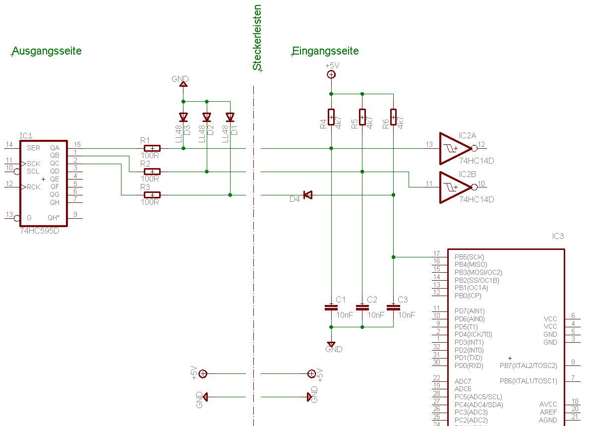

ich habe mehrere 74HC595 als Ausgänge an einem ATMega dran.
Möchte nun entweder auf 74HC14 oder aber direkt wieder auf einen
ATMega gehen. Leider muss ich in der Lage sein die Verbindungen
im eingeschalteten Zustand ein- bzw. auszustecken.
Dabei habe ich regelmäßig das Problem, dass mir entweder die
Eingänge oder die Ausgänge "abrauchen".
Hab mittlerweile schon mal einen 100R in die Leitungen integriert,
um den max. Strom zu limitieren. Hat auch schon was gebracht, nur
fallen immer noch IOs aus.
Kann mir da vielleicht jemand weiter helfen ?
Vielen Dank schon Mal.
Markus.

Hast du ein Schaltbild zur Hand? Vor allem interessiert, welche Ausgänge
auf welche Eingänge kommen und wie die Schnittstellen ausgeführt sind.
Vielleicht hilft es auch schon, wenn du dir Gedanken über Vcc und
Pull-ups machst:
http://www.mikrocontroller.net/articles/Diskussion:Ausgangsstufen_Logik-ICs

Wenn Du nur zwischen Portpins vermitteln mußt und keine Verbraucher
dranhast, kannst Du die Serien-Widerstände bis auf 2k2 erhöhen, ohne daß
störende Flankenverschleifungen eintreten. Damit ist die Anlage dann
schon recht robust. Sorge bei den Kontakten auch dafür, daß Masse und
Versorgungspannung immer beim Einstecken zuerst und beim Abziehen
zuletzt anliegen (voreilende Kontakte).
von Markus F. (mfritsch72)
Hab's schon mit 470R ausprobiert, aber dann sind die Flanken richtig
müde.
Voreilende Kontakte kann ich keine einsetzen, da ich
Leiterplattenkontaktflächen mit Federleisten verwende. Hab zwar schon
versucht die bestmögliche Kontaktreihenfolge zu verwenden, hab aber
leider immer noch Probleme.
Hab mittlerweile eine Beispielbeschaltung gefunden, die ne' Diode im
Eingang hat ( hab ich als Beispiel in der Schaltung als D4
eingezeichnet, hab ich noch nicht probiert ). Kann mir jemand sagen, was
die bringt ?
Wenn ich das so richtig sehe, hilft die mir ja nur in einer Richtung und
in der anderen fällt mir nur etwas Spannung ab.
