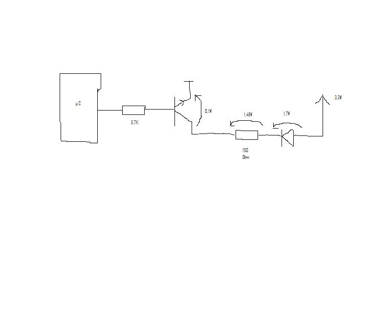

Hallo an alle,
ich mache gerade ein Praktikum bei einer Elektronikfirma. Da habe ich
jetzt die Aufgabe bekommen, einen Schaltungsteil auf einer Platine zu
prüfen.
Die Schaltung habe ich angehängt. Dort sollen alle Spannungen und Ströme
an der Collector Strecke gemessen werden. Das mit den Spannungen war
soweit kein Problem. Habe die Spannungsabfälle in die angehängte
Zeichnung eingetragen.
Leider habe ich keine Datenblätter von der LED und des Transistors, soll
aber abschätzen ob diese Werte realistisch sind. Ich hoffe ihr könnt mir
da einen Tip geben?
Weiterhin soll ich den Strom auf der Platine messen. Doch dort gibt es
leider keine bedrahteten Bauteile, alles SMD. Welche Möglichkeit habe
ich dort den Strom zu mesen? Widerstand auslöten und Messgerät
dazwischen?

Also die Werte scheinen soweit schlüssig. Was du noch messen könntes
wäre Ube am Transistor und der Spannung über den Basisvorwiderstand.
Da in einer Reihenschaltung alle Ströme gleich sind, musst du nur den
Strom zwischen Spannungsversorgung und der LED messen und schon hast du
den Strom durch LED, Vorwiderstand der LED und Ice des Transistors. Ibe
wirst du wohl nur durch Leitungsöffnung messen können.
Aber nicht Wundern, wenns hinterher rechnerisch alles nicht mehr ganz
zusammen passt: "Wer mist mist mist!"
>da einen Tip geben?
LED 1,7V, die ist sicher rot. Passt.
Transistor in Sättigung bei geringen Strömen 0,1V passt.
Der Rest ist ohmsches Gesetz.
>dazwischen?
Ja.

Danke für die schnellen Antworten.
>Du bist wohl auch einer der stark Lernresisten?
>INFORMIERE DICH BITTE ÜBER Bildformate!!!
Informiert und gespeichert!
Ja, die ist Rot.
Hab jetzt mal den Widerstand ausgelötet und das Messgerät
dazwischengehängt. Nun tritt folgendes auf. Der Gesamtstrom der
Schaltung erhöht sich nun von vorher knapp 30mA auf ca. 55mA. Den Strom
den ich mit dem Messgrät an der Position des widerstandes ermittelt habe
beträgt 47mA. Woran liegt das? Am Widerstand des Messgerätes?
Welchen der beiden Widerstände?
Wenn du Ströme misst, ist der Widerstand des Messgerätes niederohmig;
fast ohne Widerstand. Das dürfte sowohl Transistor als auch LED
gehimmelt haben....
>dazwischengehängt.
Hoffentlich hast du den Widerstand aber noch drin gehabt, oder? Wenn
nicht, wer soll dann den Strom begrenzen?
Du hast ihn vergessen :-(
Ja, der ist im Strommessbereich kleiner 1 Ohm. Na, dämmerts?
@ Niels Hüsken (monarch35)
>gehimmelt haben....
Naja, sooo schnell stribt sichs nicht. Der Transistor hat schon
begrenzt.
bei 8k7 Basiswiderstand fliessen ca. 0,3mA Basisstrom, macht bei Bata
von 100 ca. 30mA. Nicht schön, sollte die LED aber überlebt haben.
MFG
Falk
Naja, angenommen, es war der Basisvorwiderstand, dann dürfte doch
zumindest der Transistor nicht mehr leben...oder?

erst einmal vielen Dank für die Antworten. Hat mir alles sehr
weitergeholfen.
Und die Bauteile haben zum Glück überlebt. Beim nächsten mal werd ich
aber wohl mit dem Widerstand messen.
