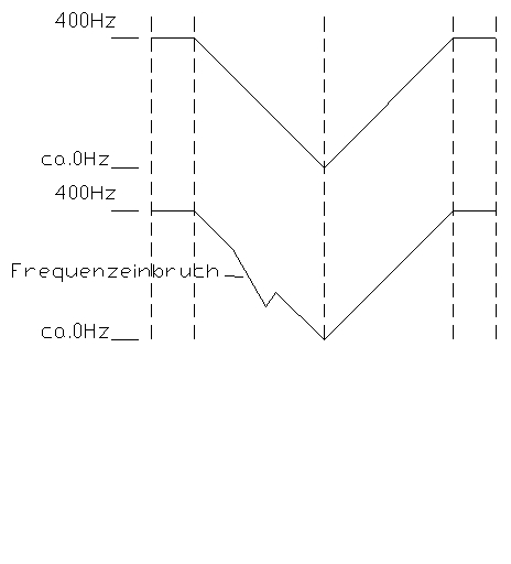

Benötigt wird das PWM-Signal 2 mal.
Die PWM-Signale sollen  Drehzahlsensoren Simulieren. Die PWM-Signale
werden von einer Schaltung erfasst und Ausgewertet. Das heißt das ganze
muß in „Echtzeit“ ablaufen.
Die PWM-Signale müßen synchron starten (Start wird über einen
Trigger-Eingang an
den Atmels realisiert).
Dann wird bei einem PWM ein kurzzeitiger Frequenzeinbruch ausgelöst
(z.B. von 300Hz auf 50Hz) und dann wieder zurück auf die aktuelle
Frequenz.
Das nächste Problem (Momentan zwar noch nicht) könnte das Tastverhältnis
sein, nämlich dann wenn dieses doch geändert werden muß (z.B. 30%).
Ich glaube eine Grafik sagt mehr:
Vielleicht gibt’s ja eine Lösung.
Vielen Dank für die Bemühungen
und schöne und besinnliche Feiertage
Tom
@ Tom (Gast)
Es sind KEINE PWM Signale sondern schnöde Rechtecksignale.
>Frequenz.
Naja, wenn der COntroller eh nix besseres zu tun hat macht man das
einfach per Warteschleife.
paar Mikrosekunden warten
Ports setzen,
etc...
