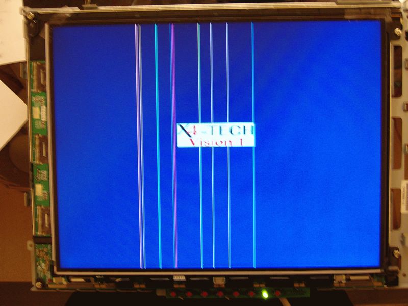

Ich habe hier einen defekten 15" LCD TFT Monitor geschenkt bekommen. In
dem Monitor ist ein Panel von Mitshubishi verbaut [ AA150XA03 ]
Das Display hat permanente Spalten-Ausssetzer bei manchen Spalten. Die
einzelnen Farb-Pixel sind so angeordnet, daß sie alle in einer Spalte
stehen, also komplette Rpalte  rot, grün, blau.
Wenn ich da scharf draufschaue habe ich folgende Aussetzer im Bereich
von ca Spalte 270 ... 630 (unregelmäßig, jeweils mit ein paar Spalten
"ok-Zustand" dazwischen)
rgbr  rg  gb-gb gb  br  br   rg-gb  brgb  brgb  gbrgb
dei Spalten sind meistens in voller Helligkeit dargestellt, es gibt aber
auch Spaltenfehler (z.b. der letzte gbrgb), bei denen anscheinend manche
Farben etwas schwächer ausgesteuert sind (auch wieder gleichmäßig über
die gesamte Spalte)
was könnte da die Ursache sein? Ich habe drei Verdachtskandidaten:
- die Kontaktierung zwischen Platine und LCD-Substrat
- Spaltentreiber
- VideoSpeicher
Welche Möglichkeit ist am wahrscheinlichsten?

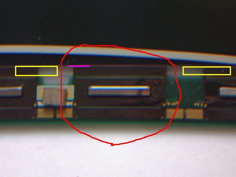

ich habe mittlerweile einen weiteren Verdächtigen: simpler "Dreck" !
zur Erläuterung: Das Display hat, wie auf dem ersten Bild zu sehen, eine
Steuerplatine für Zeilen. und Spaltenansteuerung links bzw. unten
"drangeklebt". Das drangeklebte sind die Zeilen- bzw. Spaltenmultiplexer
/ Treiber. Für die 1024 Spalten sind 8 Bausteine vorhanden, also 128
Spalten pro Baustein, auf 3 Farben, macht also 128*3
Das rot eingekringelte ist ein derartige Baustein (das Die ist direkt
auf dem Flex-Zeugs draufgeklebt. 8 * 3 Leitungen gehen von unten rein,
und 128 * 3 Leitungen gehen nach oben "raus". So ein Bauteil hat eine
Breite von 26 mm, d.h. 66 um pro Leitung + Trennsteg für die 384
Leitungen die zum Display führen)
Der quer drüber liegende weiße Streifen ist ein Gummi, welcher auf dem
Glassubstrat aufliegt und das Substrat fixiert. Er wird normalerweise
dort langgeführt, wo die gelben Blöcke eingezeichnet sind.
Zur Fehlervermutung:
Der lila Strich kennzeichnet eine ca. 0,5 mm breite "Fuge" zwischen
klebefolie und Glas. Dort liegen die Glas-Leiterbahnen "offen".
Die Spaltenfehler korrelieren nun recht gut mit "Schmutz" welcher dort
angesammelt ist.
Meine Vermutung: Beim Reinigen des Bildschirms (z.b. mit Glasreiniger)
ist die Suppe (Reiniger + Dreck) nach unten das Substrat weiter runter
gelaufen, und hat sich dann als "Schmand" an besagter Stelle festgesetzt
Ich hab das jetzt mal greeinigt, und werde es nachher zusammen bauen.
Mal schauen ob meine Theorie richtig war....
Gast #733825
trotz Reinigung der benannten Stellen sind immer noch die selben Spalten
mit selber Farbe defekt.
Irgendwie hatte sich übrigens grade meine Video-Signalquelle und das
Display horizontal nicht korrekt aufeinander synchronisiert. Das Bild
war im ersten Drittel schwarz, und das eigentliche Videobild fing erst
danach an. Die Spalten blieben an ihrer alten Position und wanderten
nicht mit. Insofern kann ich wohl einen Speicherfehler ausschließen, es
liegt dann wohl am Mux bzw. an den Spalten-Treibern :-((

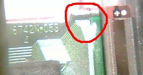

Gast #739679
für diejenigen welche es interessiert:
Die Ursache ist gefunden: Es lag nicht an mangelder Klebung. Gebrochene
und dadurch unterbrochene (keine kurz geschlossenen) Leitungen von
einzelnen Spalten führen zu den geschilderten Effekt.
Das Display ist Schrott und unreparierbar.
Im Bild sieht man den Defekt:
Der schwarze Klotz links unten ist der Treiberbaustein. Rechts der
Bereich mit +o ist die Kontaktfläche, welche auf das Glas geklebt ist.
Rot eingekringelt ist der Fehlerbereich. Man sieht deutlich, daß die
Flexfolie "von Anfang an" bis zur Leiterbahn 2 oder 3 gebrochen ist.
(Daß die Leiterbahnen dort weiß scheinen liegt an der Beleuchtung)
