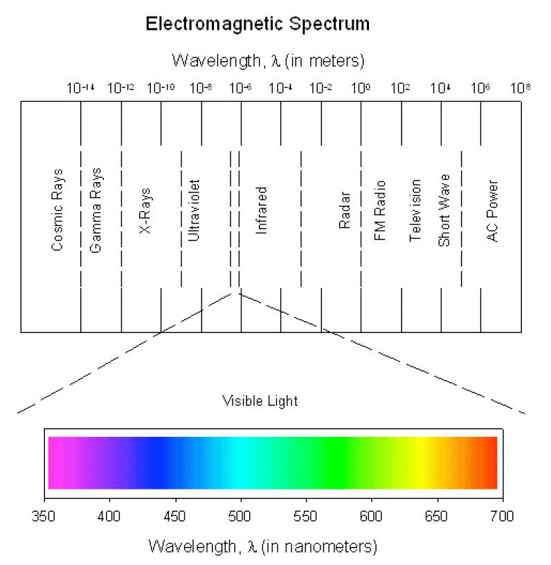

ich habe mir bei eBay UV-LEDs (400nm) gekauft. Wenn ich diese nun
betreibe leuchten die in einem hellen blau. Bei den hier bisher
veröffentlichten Fotos war immer ein helles violett zu sehen. Kann mir
jemand bestätigen, dass die LEDs violett leuchten müssen? Heißt ja auch
ultra-VIOLETT.
Ich gehe nämlich stark davon aus, dass ich keine UV-LEDs vor mir liegen
habe.

Also 400nm würde ich allenfalls als Violet bezeichnen, nicht aber als
UV. Sehen kann man es auf jeden Fall noch, da der sichtbare Bereich bis
etwa 380nm herunter geht.
Bist du denn sicher, dass du die LEDs mit dem richtigen Strom betreibst?
Eine Veränderung des Stroms bewirkt afaik eine Farbveränderung...
Schöne Grüße,
Alex

Zum testen obs UV ist: halt einfach mal was floureszierendes davor, ein
Blatt Papier reicht da schon aus. Das sollte dann wirklich hellblau
leuchten. Epoxi-Platinen eignen sicha uch, die leuchten grün gelblich.
Oder eben das weiße T-Shirt, das gerade mit Vanish Power Oxi super duper
bleichmittel gewaschen wurde.

Ich würde nachforschen, ob UV-Anteile vorhanden sind. Dafür hätte ich ja
diese LEDs beschafft. UV Anteile kannst du einfach mit einem (echten)
Geldschein oder Waschpulver detektieren ;-)

Zurück zu den UV-LEDs: Wenn diese LEDs im noch sichtbaren Bereich eine
andere Färbung als violett aufweisen, sind es einfach keine UV-LEDs. Da
gibt es gar nix zu deuteln.
Gast #733306
Also 400nm schon als UV zu bezeichnen find ich etwas gewagt und hat wohl
mehr mit Marketing zu tun. Für mich ist das immer noch Violett.
http://www.ame-engineering.de/pdf/spectrum.pdf
Da das Spektrum einer 400nm LED aber typischerweise von ~ 370-430nm geht
mit dem Peak bei 400nm, die Empfindlichkeit des Auges jedoch unter 450nm
rapide abnimmt sieht man von diesem Bereich eher nur den oberen Teil,
was die LED eher als bläulich violett erscheinen lässt als rein violett.
Wenns schlechte LEDs sind umso blauer. Kann mir gut vorstellen dass
diese dann als 2.te Wahl bei eBay landen.
