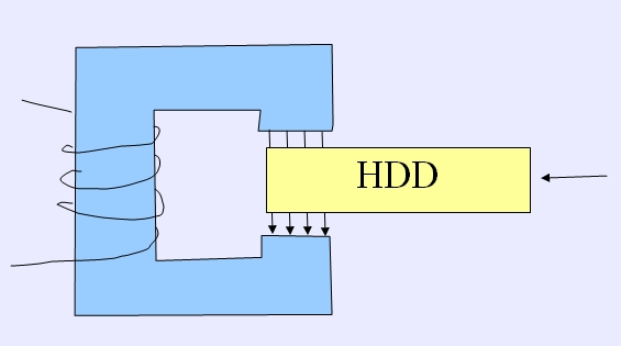

Ein starkes Magnetfeld mit den Ausmaßen einer Festplatte zu erzeugen, erfordert relativ viel Energie. Viel leichter ist es, ein auf Bruch- teile von einem mm² begrenzts Feld zu erzeugen. Damit erreicht man mit wenig Aufwand Feldstärken, die ausreichen, um die Magnetschicht der Festplatte umzumagnetisieren. Um die gesamte Fläche der Platte zu bearbeiten, muss die Spule zweidimensional darüber bewegt werden. Da es nur auf die Relativbewegung ankommt, kann man die Spule aber auch eindimensional (bzw. mit nur einem Freiheitsgrad auf einer gekrümmten Linie) und dabei die Platte in ein eine andere Richtung bewegen. Koordiniert man die beiden Bewegungen geschickt miteinander, erreicht man eine vollständige Abdeckung der Platte mit dem Magnetfeld. Wie kann man so etwas preisgünstig aufbauen? Kleine, starke Spulen kann man aus den Schreib-/Leseköpfen einer alten Festplatte ausbauen. Für die 1-DOF-Bewegung der Spule könnte man den Kopfpositioniermecha- nismus verwenden, der ebenfalls aus einer alten Festplatte entstammt. Er bewegt die Spule auf einer Kreisbahn. Die 1-DOF-Bewegung der Platte selbst erreicht man am einfachsten mit einem Motor, der die Platte in Rotation versetzt. Als Motor könnte der Haupantriebsmotor einer alten Festplatte genutzt werden. Das Rotationszentrum der Plattendrehung muss so gewählt werden, dass es nicht mit dem Mittelpunkt der Kreisbahn der Spule zusammenfällt. Am besten man baut den Plattendreh- und den Spulenbewegungsmechanismus auf eine stabile Grundplatte aus Aludruckguss. Auch diese kann einer alten Festplatte entnommen werden. Damit während des Einsatzes keiner seine Finger in der Mechanik verklemmt, kann man das Ganze mit einem Stück Alublech abdecken. Dafür tut's der Deckel einer alten Festplatte. Jetzt braucht man noch eine Elektronik, die die beiden Antriebselemen- te so ansteuert, dass die Spule flächendeckend über die gesamte Platte geführt wird. So etwas findet man bspw. in einer alten Festplatte. Als angenehmer Nebeneffekt kann diese Elektronik auch die Verstärkung des Spulenstroms übernehmen, so dass die Richtung desselben über einfache Steuersignale erfolgen kann. Bessere Ummagnetisierungsergebnisse erzielt man, wann man den Ummagnetisierungsvorgang mehrmals wiederholt und dabei jedesmal die Feldrichtung umpolt. Dazu schließt man an die Ansteuerungselektronik der beiden Antriebe bspw. einen alten PC an, der durch Senden geeigneter Steuersignale die beiden Bewegungen und die Richtung des Spulenstroms koordiniert. Jetzt fällt mir gerade ein: Möglicherweise brauchst du gar keine alten Festplatten auszuschlachten. Nutze doch einfach die entsprechenden Teile derjenigen Festplatte, deren Daten du schrotten möchtest. Die sind schon so zusammengebaut und justiert, dass du damit erfolgreich sein müsstest. Und du sparst jegliche zusätzlichen Kosten. Einen Thread mit ähnlichem Inhalt gibt's übrigens hier: http://www.crashboard.net/index.php?showtopic=2748&mode=linear
#733308
Eben, alles was Du damit hochjagst ist die Plattenelektronik. Ich würde es nicht mit Magnetfeldern versuchen sondern einfach eine kurze Schlagwirkung von oben (gespannter Bolzen o.ä.) auf die Platte im laufenden Betrieb auswirken so das die Köpfe aufsetzen... PS: Ich weis ja nicht um wieviel Führungszeugnis gefährdende Sachen es geht aber USB-Sticks sind wesentlich einfacher zu killen.

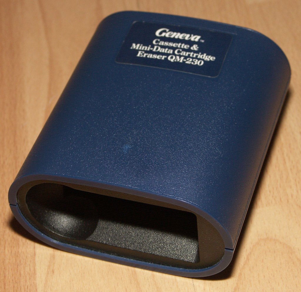

Ich kenn mich damit nicht gut aus, aber funktioniert vielleicht eine Degauss-Spule aus einem Monitor? Diese könnte man um die HD wickeln, und -zong- ...
