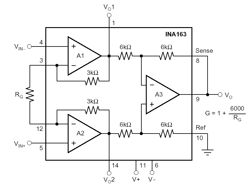

Hallo, ich hab einen Verstärker aufgebaut mit dem INA163 siehe Bild.
Funktioniert auch gut. Die Verstärkung (Rg) stelle ich derzeit mit einem
Poti ein. Dieses würde ich gerne vom AVR aus ansteuern. Wer hat dazu
noch eine bessere Idee außer meinen oder ergänzende Informationen? Die
Schwierigkeit, die ich gerade sehe, ist, daß der Widerstand von der
Betriebsspannung unabhängig sein muß?, damit meine Schaltung weiter
funktioniert..
Überlegung 1) Digitalpoti - würde sicher funktionieren, aber es sind
meist nur 100 Schritte, und es müßte relativ klein (300 Ohm?) und
logarithmisch sein. Außerdem braucht man mindestens 2 Pins vom uC und
man muß zum Testen immer einen dabei haben und ein Programm, dazu noch
wissen, wie das Poti gerade steht usw. Außerdem - wenn ich bei Reichelt
in der Suche "Digital-Potentiometer" eingebe, überfordert das die Seite
irgendwie (evtl. ja auch meinen PC..?)
Überlegung 2) Besser zum Testen wäre es, wenn ich den Widerstand durch
eine Spannung einstellen könnte. Das kann ich super testen und später
per PWM und Glättung mit einem uC-Pin machen. Aber wie? Hab schon
überlegt, mit ner LED auf einen Fotowiderstand zu leuchten, aber die
sind zu hochohmig für diesen Zweck..
Überlegung 3) Habe hier manchmal von D/A-Wandlern gelesen für diesen
Zweck, aber welcher wäre geeigner für die Schaltung siehe Bild? Außer
der Schrittzahl sehe ich keinen richtigen Vorteil zum Digitalpoti?
Was kann man noch tun?
von Helmi (Gast)
Frage:
Welcher Frequenzbereich willst du uebertragen ?
Wenn es nicht allzu hoch ist kann man anstelle des Widerstands einen
Analogschalter + einen Widerstand einsetzen und den direkt mit der PWM
beaufschlagen.
Wenn du jetzt z.B. einen 100 Ohm Widerstand nimmst und den mit 50% PWM
ein/ausschaltest verhaelt er sich quasi wie ein 200 Ohm Widerstand.
Vorraus gesetzt deine PWM Frequenz liegt ueber der hoechsten Signal
Frequenz (Abtasttheorem von Shannon beachten). Anschliesend must du am
Ausgang des Verstaerkers nur noch mit einem Tiefpass deine PWM Frequenz
wieder raus filtern.
Gruss Helmi

Also der Verstärker ist für Audio, bis 20kHz. Klingt interessant, der
Vorschlag, aber ich brauche ja Werte von ca. 2 Ohm bis 300 Ohm, so
niederohmig wird wohl kein Analogschalter sein, oder?
von Helmi (Gast)
Du kannst ja mehrere parallel schalten. Sind ja meistens 4 in einem
Gehaeuse.
Check mal 4066 , 74HC4066 , oder ADG 212 , ADG 211
Gruss Helmi

naja vielleicht probiere ich das mal.. aber ob das wirklich funktioniert
bei dieser Schaltung? Ich vermute fast, die OPVs sind so schnell, daß
die gnadenlos übersteuern würden oder sowas.. oder hilft es, einen
Kondensator parallel zu schalten?

Ich habe mich ein bischen belesen zu switched capacitor. Die
Schaltungen, die ich gesehen habe, haben einen Kondensator gegen Masse.
Wie müßte ich denn den Kondensator und den Analogschalter im o.g.
Beispiel schalten, um nicht gegen Masse zu arbeiten, bzw. wenn ich es
tue, beeinflußt das mein Ausgangssignal wirklich nur in der Verstärkung?
Ich würde halt gerne genau verstehen, wie das funktioniert..
Also ich könnte mir vorstellen: den Kondensator an die Stelle des
Widerstands und in Reihe den Analogschalter. Dann würde der Kondensator
zunächst wie ein Kurzschluß oder sehr kleiner Widerstand arbeiten. Aber
er lädt sich doch auf, und dann wirkt er isolierend / Mit der Frequenz
am  Analogschalter könnte ich nur bestimmen, wie schnell er sich auflädt
- aber wie entlädt er sich wieder?
von josef (Gast)
Du kannst den Widerstand durch den geschalteten Kondensator ersetzen.
Das machst du indem du ihn schnell auf- bzw. entladest. Dann fließt bei
einer Spannung U ein mittlerer Strom I, den kannst du ja durch hohe
Frequenzen nahezu konstant halten. So hast du das Verhalten eines
Widestandes.
Damit sich das Ganze nur auf die Verstärkung auswirkt, muss die
Schalterfrequenz um einiges höher sein, als die Bandbreite von deinem
Verstärker. (Sollte aber bei Audio kein Problem sein).
@ Aufnehmer (Gast)
Du kannst ja parallel zum Kondensator einen Widerstand und einen
Analogschalter einbauen.
Dann beite Analogschalter im Gegentakt ansteuern. Die Frequenz
lässt du gleich und änderst einfach das Tastverhältnis.
von Aufnehmer (Gast)
also so (Analogschalter="AS") ?
Pin3----+-----+-----+
       \     300R  100nF
     AS \     |     |
Pin12---+-----+-----+
von josef (Gast)
@Aufnehmer (Gast)
>              300R   |
>               |    100nF
>            AS \     |
tau = R*C = 100nF*300R = 30us
C kommt mir ein bisschen zu groß vor, eher 10nF oder 1nF.
Wenn AS offen ist, kann sich C aufladen.
Wenn AS geschlossen ist, entlädt sich C über 300R.
Jetzt musst du noch für eine Spannungsversorgung zwischen Pin3 und
Pin 12 sorgen. Sollte kein Problem sein, da die Gleichtaktunterdrückung
beim INA sehr groß ist (100 - 120 dB).
Kannst auch noch nen Festspannungsregler zwischen den Pins anhängen:
Festspannungsregler = "FR"
"Pseudomasse" = "PM"
    V+----+
          R
          |         300R   |
         FR          |    100nF
          |       AS \     |
      PM  +----+-----+-----+
          R
    V-----+
@Aufnehmer (Gast)
> Die Schaltungen, die ich gesehen habe, haben einen Kondensator gegen
> Masse.
Somit wirst du auch das Problem mit der Masse los.
Die Masse ist das, was du als Masse definierst, also kannst du
auch eine Pseudomasse definieren.
Du kannst den Kondensator nun gegen PM aufladen.
von Helmi (Gast)
Du must den Analogsschalter und den Kondensator so anschliessen
Pin 3            Pin 12
         \     AS
         --- C
Der Widerstand zwischen Pin 3 und Pin 12 ergibt sich dann nach folgender
Formel
R = 1 / (fs * C)
fs ist die Schaltfrequenz sie muss wesentlich höher als die höchste
Signalfrequenz sein.
Siehe auch Wiki Artikel
http://de.wikipedia.org/wiki/Switched-Capacitor-Filter
Gruss Helmi
@Ulrich P.
Ich benutze die Schaltung, um ein symmetrisches Signal von einem
Kondensatormikrofon zu wandeln. Dazu habe ich einen A/D-Wandler mit
symmetrischen Eingängen. Ich hab schon mit "normalen" Mikrofonen einiges
probiert, aber mit einem Elektret oder gar dynamischen Mikro ist es mir
vorher nie gelungen, wie jetzt aus einem Meter Entfernung vom Mikrofon
ein Flüstern lauter als im Original zu hören und das mit nur ganz wenig
Grundrauschen (Die sind wohl eher für billig-PC-Lösungen oder laute
Bühne gedacht). Eigentlich könnte man für bestimmte Aufnahmezwecke die
Verstärkung vom Mikrofon gleich eingestellt lassen - andererseits wäre
es toll, wenn ein uC die Verstärkung so einstellt (statt Poti), daß die
höchsten Amplituden gerade voll ausgesteuert sind. Das Ganze läuft
später auch mit Akkus. Über die Variante mit Motor habe ich auch schon
nachgedacht, aber wenn das (s.o.) funktioniert, ohne daß meine Ohren
etwas merken, ist es weniger aufwendig..
Der Akku-Preamp würde mich mal interessieren - gibt es frei verfügbare
Details?
@Helmi: danke, das war wohl das fehlende Stück vom Puzzle.. :-)
