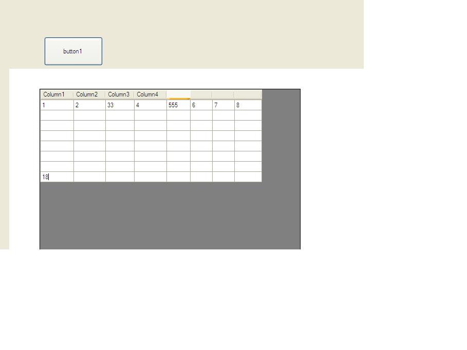

Gast #734688
habe es nun geschafft, ein Feld von 8*8 Zellen zu erstellen.
Den Spalten Header ließ ich mal eingeblendet und den Zeilen Header habe
ich ausgeblendet.
Gibt man in der letzten Zeile einen Wert ein, so wird -gewollt- nicht
automatisch eine neue Zeile angehängt. (Anhang)
