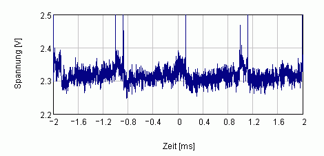

von Paul (Gast)
obwohl der Beitrag schon älter ist, habe ich jetzt das gleiche Problem.
Es wurde jetzt geschrieben das der Sensor stört und ein 100nF nicht
reicht.
Da ich nicht so der Crack auf dem E-Technik Gebiet bin, könntet ihr mir
bitte mal in einem Satz aufschreiben was zu tun ist, damit die
Ausgangssignalspannung bissl homogener ist?!
Als Anlage habe ich den GP2D120 an einen Akkupack gehangen und in
absoluter Ruhelage die Sensorausgangsspannung mit einem Oszi geloggt.
Wie ihr sehen könnt ist dort einiges los...
Wie bekomme ich das hin?

von Niels Hüsken (Gast)
Hi...
Auf die Gefahr, daß ich dein Diagramm falsch verstanden habe:
Mir scheint die Versorgungsspannung von ~ 2.3Volt etwas extrem niedrig
zu sein. Laut Datenblatt des ATtiny13 ist dieser mit mindestens 2.7V zu
betreiben. Wenn dein Akku das nicht schafft, solltest du hier vieleicht
auchmal aufrüsten.

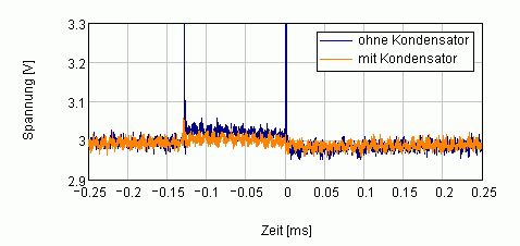

von Paul (Gast)
@Eckhard: Ja, danke! Das habe ich auch gelesen und gemacht. Allerdings
reicht der 10µF da leider nicht. Ich habe jetzt mal einen 1000µF da rein
geklemmt. Ergebnis siehe Bild.
@Niels: Die Spannung ist nicht Versorgungsspannung sondern
Ausgangsspannung des Sensors, kann also zwischen 0,2...3V sein.
von Thomas (kosmos)
ich würde dem Sensor ein kleines LC Filter spendieren wenn er solche
Effekte auf die Versorgungsspannung überträgt. Also zusätzlich zum
Kondensator parallel noch eine kleine Drosselspule in Reihe schalten
dann sollte das Problem weg sein.
