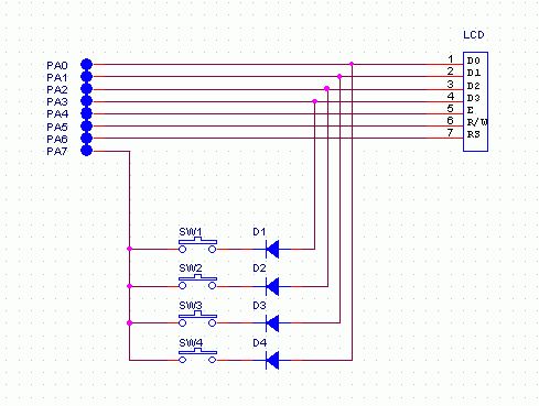

von Peter D. (peda)
Andy wrote:
> Wenn Du 4 tasten als Matrix 2x2 an einen Port hängst
Ich hab noch nie ne 2*2 Matrix gesehen.
Wenn man sich mal überlegt, wieviel Portpins 4 Tasten oder ne 2*2 Matrix
benötigen, dann weiß man auch, warum.
Erst ab 2*3 spart man einen Pin.
Du kannst die 4 Tasten über 4 Widerstände (1k) mit auf die
Datenleitungen des LCD legen.
Die Widerstände sind nötig, damit beim Drücken das LCD keinen Mumpitz
anzeigt.
Dann brauchst Du insgesamt 6 Portpins.
Peter

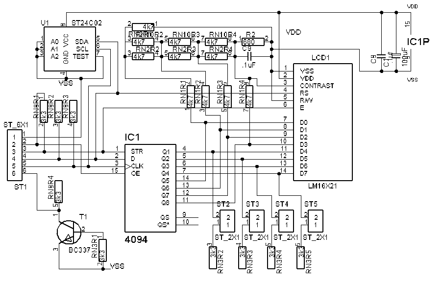

von Gast (Gast)
Ein Beispiel habe ich Dir aus einer Anwendung ausgeschnitten, welches
nur vier Portleitungen braucht.
Am 6-pol. Stecker werden neben Pin1(GND) und Pin2(VCC) weitere vier
Portleitungen angeschlossen. Pin3-5 steuern dabei das Schieberegister
4094 an, welches 4bit-weise das Display beschreibt und mit weiteren 4
Bits einen DAC zur Kontrasteinstellung ansteuert.
An Pin6 liefert T1 ein '1' Signal, wenn einer der Taster geschlossen ist
und am zugehörigen Pin des 4094 eine '0' ausgegeben wird. Um alle Taster
einzulesen, muß das Abfrageprogramm nacheinander Q1-Q4 des 4094 einzeln
auf '0' setzen, Pin6 einlesen und weiterverarbeiten (entprellen!). Damit
das Display nicht verändert wird, muß man Bitmuster nehmen, die keine
Auswirkung auf die Anzeige haben (z.B. Adressen vom Zeichensatz).
Mit geschickter Programmierung kann man auch noch ein EEPROM mit
ansteuern, welches z.B. typische Displayeinstellungen speichert
(Kontrast, Sprache,...)
Geeignet ist diese Schaltung für ein bewegliches Bedienteil, welches mit
Abstand zur Hauptelektronik (1-2m Kabel) betrieben werden soll.
von Peter D. (peda)
Wie wärs, wenn man sich den Plan auch ohne Spezialtools anschauen könnte
(png, pdf)?
> Damit
Hä?
Dem Display ist wurscht, was an den Pins anliegt, solange E nicht auf 1
gezogen wird.
Statt nem 4094 nehme ich immer ein 74HC164 im 8Bit-Modus.
Für den Kontrast ist einfacher ein PWM-Ausgang mit RC-Glied dahinter.
Peter
von Gast (Gast)
Bitte schön!
Aber jetzt kann man die Netze nicht mehr eindeutig identifizieren.
Korrektur: an Pin6 wird eine '0' ausgegeben, wenn der zugehörige Ausgang
Q1-Q4 eine '1' ausgibt.
Hat der 74HC164 einen PWM-Ausgang?
Meine Tochter nimmt immer Buntstifte. Da kann man mal sehen, wie
unterschiedlich die Geschmäcker sind!

von Werner Hoch (Gast)
Vor längerer Zeit habe ich auch mal eine Tastenabfrage mit den
Datenleitungen des LCDs kombiniert, wie Peter es oben vorgeschlagen hat:
http://www.h-renrew.de/h/avrterminal/avrterminal.html
HTH
Werner
von Gast (Gast)
>muss das Schieberegister auf das lcd abgestimmt sein
Bei meiner Schaltung ja, da STR und E die gleiche Polarität haben
sollten. Beim 74xx595 ist das auch der Fall. Dennoch bevorzuge ich
"langsame" CMOS Bausteine, die weniger störempfindlich sind und wegen
flacherer Flanken auch weniger stören.
Auch wenn sich dadurch hier jemand mal wieder gestört fühlen sollte ;-)

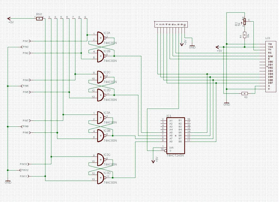

von Martin (Gast)
hi
ich hab denn trade vor einer weile geöffnet
und hab meinen schlatplan nun fertig.
wenn wer lust und zeit oder auf die schnelle noch einen tipp geben kann
wäre echt cool.
thx
von Falk B. (falk)
@  Martin (Gast)
>wäre echt cool.
Du solltest dich über Bildformate informieren. PNG statt JPG. Jaja,
ich bin penetrant.
Und wozu der Heidenaufwand? Die RS-FlipFlops zur Entprellung? Kann man
bequem in Software machen. Warum machst du es nicht einfach so wie hier?
http://www.mikrocontroller.net/attachment/29512/lcd_tast4.png
MFG
