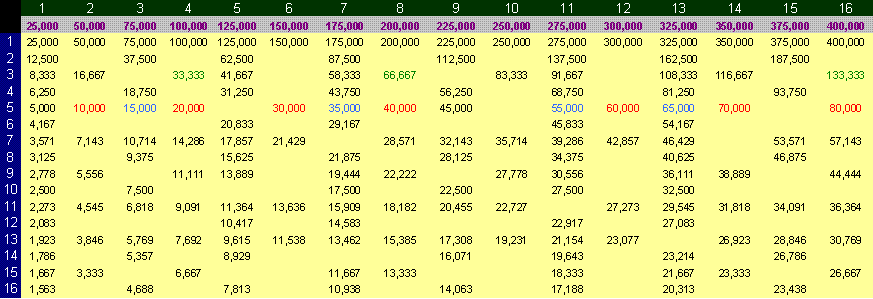

Ich benutze eine Platine, die an ein 40MHz DEsign adaptiert. Der
synchrone Pfad läuft genau mit 40MHz, die ich mir aus einer PLL erzeuge,
welche mit 5/8 läuft. Nun benötige ich aber einen Timeslot mehr und
beabsichtige über einen Fifo dem Zielsystem über einen Kanal einen etwas
erhöhten Datenstrom zuzuführen. Zudem verspreche ich mir dadurch ein
EMV-verbesserndes spreading. Wie kriege ich ungefähr 42MHz hin ?  45
gingen gfs auch noch ..
von J. S. (engineer) Benutzerseite
Wie wäre es mit 5/3 oder 12/7 ?
von Andreas U. (Gast)
Schöne Tabelle, möglich wären 45MHZ, aber da ich mit derselben Freq
Wandler auslesen muss, gehen nur maximal 44, sonst bin ich aus der
5.5ns-SPEC. Es geht zwar technisch mit 45, aber ich darf nicht ausser
der SPEC bauen, schöner Mist. Ich will aber nicht noch eine Frequenz
einführen.
Die 12/7 wären mir schon symphatisch, aber wie kriege ich die hin ?
25 x 6/7 , dann mal 2 ?
